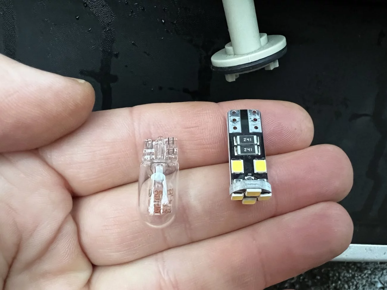

Hallo Forum, ich möchte die Kennzeichenfunzel gegen LED austauschen. Wie bekommt man das Leuchtenmodul ausgehebelt? Die Beschreibung ist da an dieser Stelle nicht genau...
Vielen Dank!

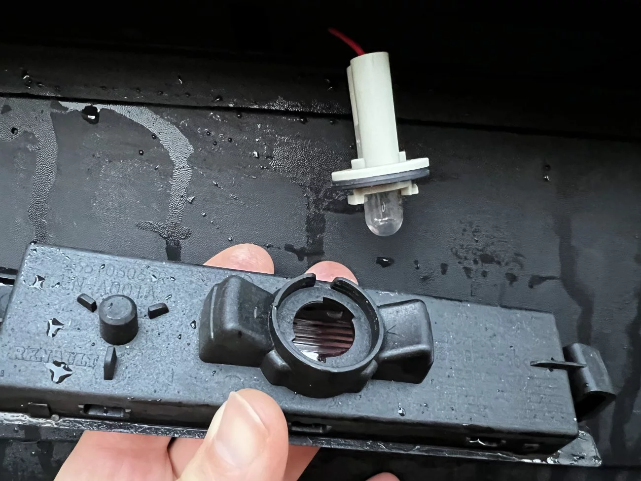

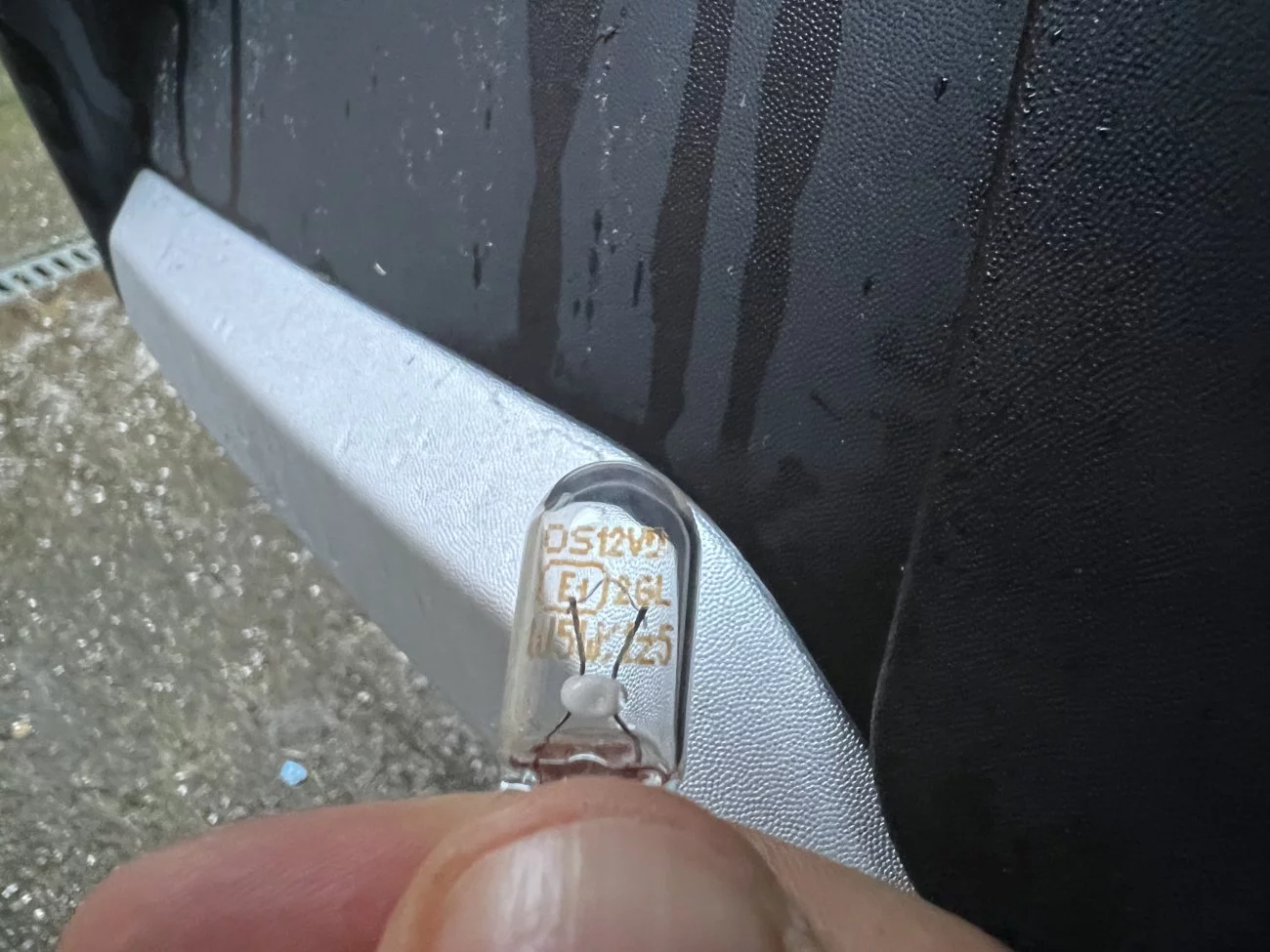

Du kannst auch einfach den transparenten Deckel an den drei hinteren (in Fahrtrichtung) Schlitzen vorsichtig mit einem kleinen Schraubenzieher aushebeln. Der Deckel klebt ein wenig an der Dichtung. Nimm' den Deckel vorsichtig ab und schon strahlt dich die Birne an.
Eines hab' ich noch nicht geschafft: die Birne rauszubekommen. Ist das Bajonett oder ist das eine Steckbirne T10, T13 oder T15? Was wäre denn eine passende LED-Austauschbirne in warmweiß ca. 2-3W?

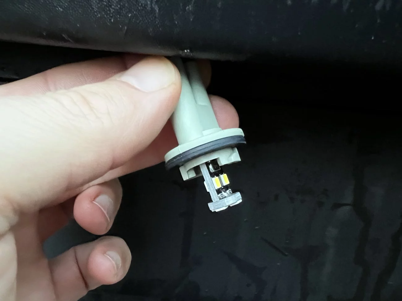

Ich dachte: 10W Originalbirne entspricht 1W LED-Birne. Etwa doppelte Leistung, damit's wenigstens ein bisschen heller ist als das funzelige Originallicht. Doppelte Leistung heißt nicht, dass es subjektiv doppelt so hell wahrgenommen wird. Ach ja ... ich werde warmweiß nehmen, dann fällt der Unterschied nicht so auf.
Die Innenleuchte (ich denke, das waren 5W im Original) habe ich ersetzt durch eine 3W COB kaltweiß Soffitte. Damit kann ich wenigstens RICHTIG was sehen. Ich hatte noch ein paar Andere mit 2W ausprobiert; die fand ich nicht so ergiebig. Allerdings muss ich bei einer Nachtfahrt schon aufpassen, wenn mein Beifahrer sie ohne Vorankündigung einschaltet. Deshalb schalte ich sie lieber selber ein, wie's wohl von der Schalterposition her auch vorgesehen ist.

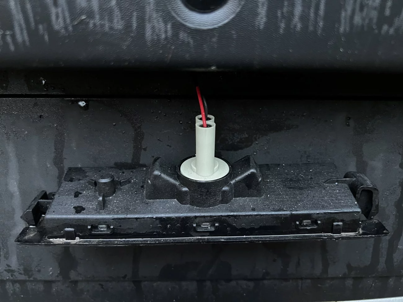

Ich hätte mir ein Video oder mindestens ein paar Bilder zum aushebeln der Leuchte gewünscht.. da ich hier keine gefunden hatte, folgen sie hier nun für alle zugelassenen?🤭LED - Umrüster oder Reparatur-Selbermachen-Woller.
Habt Spasss🤩

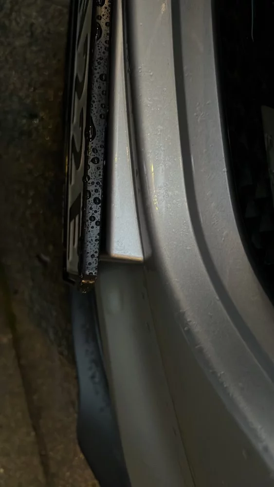

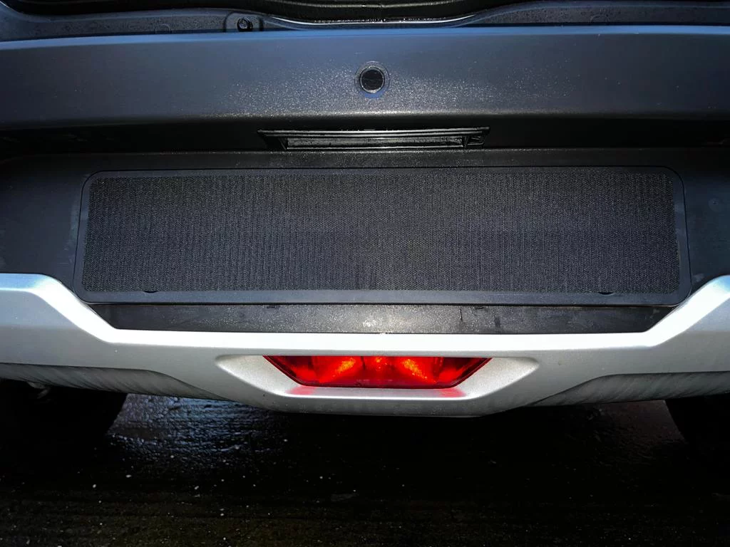

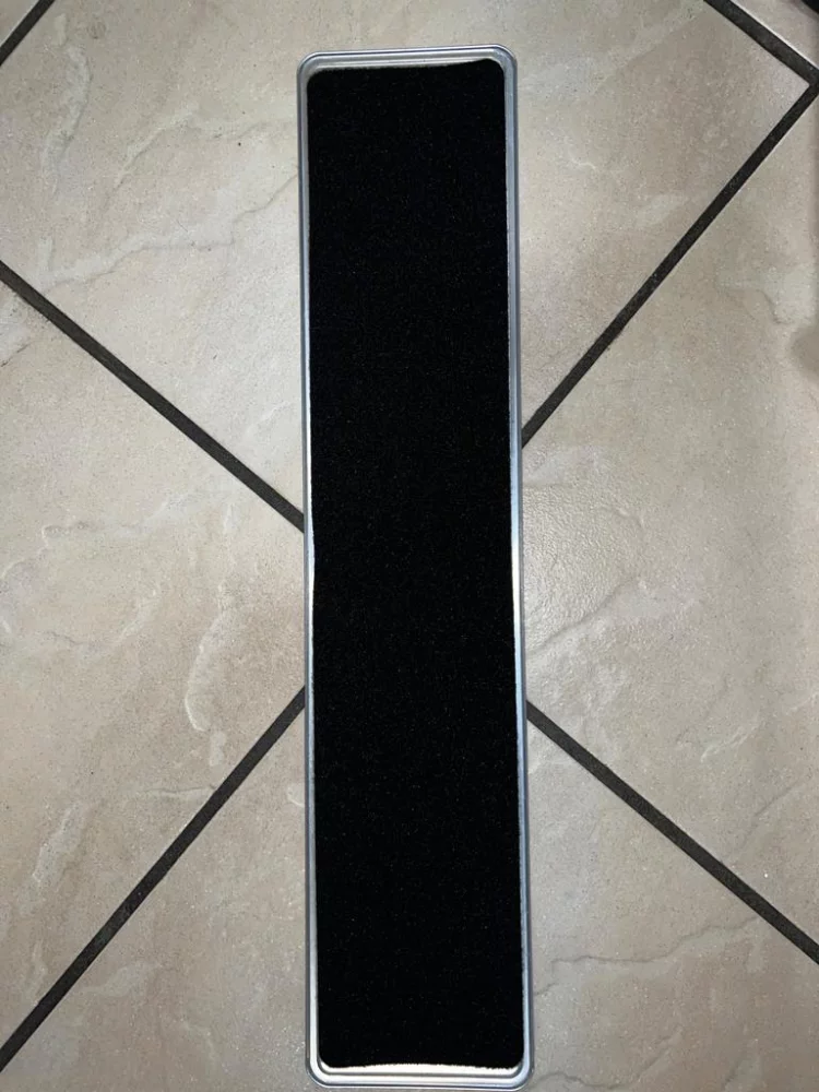

PS: Hab das störende AH-Kennzeichenhalter gleich weggelassen und Kennzeichenklett verwendet. Nur für vorne muss ich mir noch was einfallen lassen..

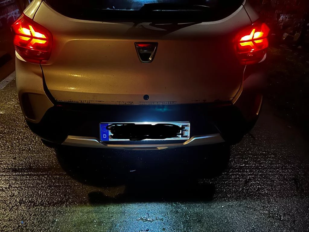

Moin! Und hier das LED-Resultat:
PS: Die Rennleitung hier, hat wichtigeres zu tun, als optimierte Kennzeichenbeleuchtung in Frage zu stellen🤩
PS2: Ja die Klebereste von der Zierleiste werden noch entfernt🤪
Bis es knallt und die Rennleitung das sieht
Und ich geblendet wurde 😜
Dann wird mit der Schuldfrage anderes , jedenfalls würde ich das reklamieren 😜
Durch das Blenden möchte ich ja gerade auf Abstand halten.. aber dann muss ich wohl aus dem ECO-Modus raus:LOL:

Und die erstmal letzten Bilder von der gestrigen Aktion:
Standardkennzeichen 520x110mm, mal sehen wie’s vorn wird..
