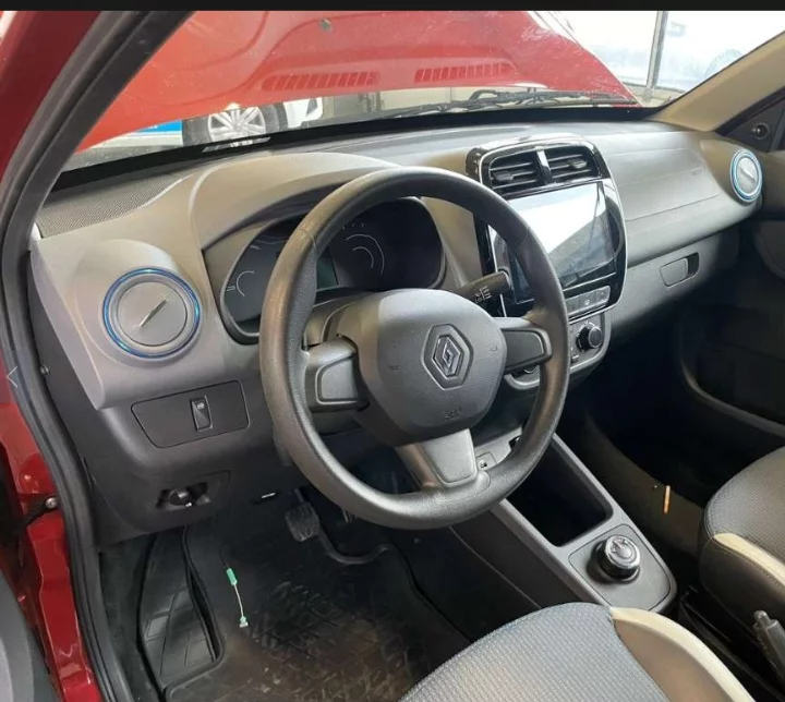

Schalter erneuert...? Aha, mmhhh...hast du richtige Nachweise oder Merkmale am ausgetauschten Verriegelungs- Servoschalter gesichtet ? Kompatibel bei Anschlüssen mit 4 Drähten und Stecker ?
Viele Fragen nicht wahr ?
Leider ist auch bei deinen "User Information" keine Auto- Angaben zu deinem aktuellen Problemfall hinterlegt...?! Tja...
