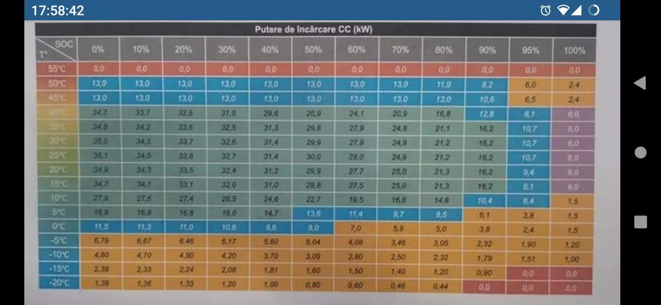

Für alle die Langstrecke fahren wollen ist es wichtig dass
1. sie die Ladekurve kennen
2. sie wissen bei welcher Temperatur der Akku welche Leistung aufnimmt bis zu welchen soc
3. wie warm ihr Akku ist (erwärmt sie bei Leistungsabgabe) (zB canze plus APP mit BT obd2 Adapter)
Da der spring über kein Temperatur Management im Akku verfügt muss man ihn über die Fahrweise ins Temperatur Fenster bringen
Gerade bei tiefen Temperatur kann es hilfreich sei. Die letzten km vor der Ladestation noch mal etwas “anzugasen "
Im Sommer natürlich entsprechend anders rum

Sehr gut. Danke für die Tabelle!
Meine eigene hatte noch große „blinde Stellen“.
Was man zusätzlich beachten kann ist, das die Akkutemperatur nicht nur bei der Leistungsentnahme (also fahrend) steigt sondern auch beim Laden.
Wenn man also gemäß der Tabelle mit 5C-kaltem und nahezu leeren Akku an eine DC-Säule fährt, wird man zu Beginn wegen der Ladeleistung von 16kW enttäuscht sein.
Die Temperatur steigt dann aber langsam durch die Ladung.
Ab 10C geht’s dann mit 26kW.
Die Temperatur steigt noch schneller und ab 15C geht’s dann mit vollen 33kW Ladeleistung weiter.

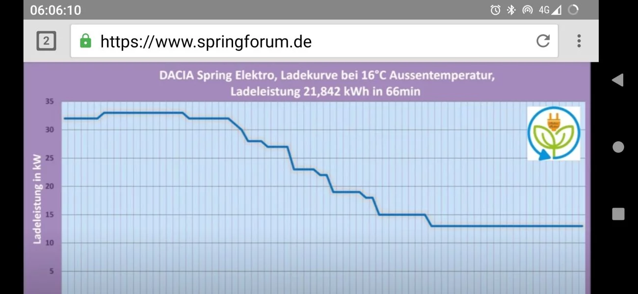

@Martin Adler Die Grafik zeigt eine recht übliche Ladekurve eines wohltemperierten Akkus.
Da erkennt man im Verlauf das dynamische Anpassen der Ladeleistung, die durch Temperatur und AkkuFüllstand nach und nach abnimmt.
Ich mutmaße mal, das der Akku kühl mit ~20% Restkapazität an der DC-Säule vollgeladen wurde.

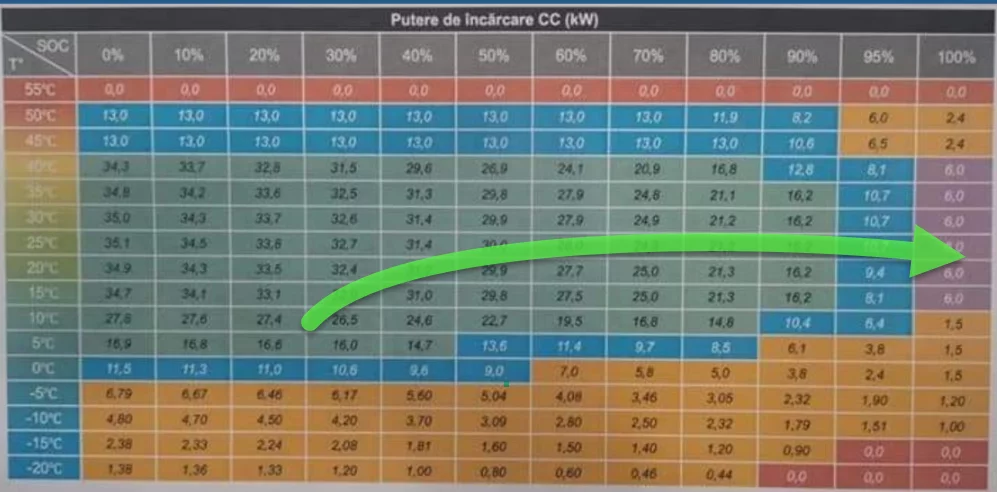

Die Tabelle auf dem anderen Bild zeigt die Abhängigkeit der Ladeleistung von der Akkutemperatur und dem Akku“Füllstand“.
Grün hinterlegt ist dabei der Bereich, in dem die Ladung zügig verläuft.
Als Beispiel:
Recht ideal für eine möglichst schnelle Kapazitätszunahme wäre es wohl, mit einem 10-15Grad kühlen und nahezu leeren Akku die Ladung zu beginnen und bei 60-70% wieder zu stoppen.

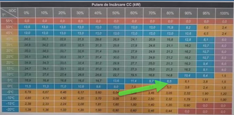

nach meinem Empfinden alles plausibel und nachvollziehbar, was du berichtest. Offenbar darf man aber die Eigenerwärmung des Akku beim Laden nicht überschätzen. Habe kürzlich bei 0° Außentemperatur eine Stunde lang DC geladen von 50 auf 80 % der Akkukapazität. Die Ladeleistung betrug anfangs 5 kW, schlussendlich 7 kW, ein wohl nur marginaler Anstieg.
Guten Morgen @Martin Adler,
Ja. Bei geringen Ladeleistungen steigt dann die Temperatur auch nur wenig.
Ich denke mal, der Akku war noch etwas kälter als die Außentemperatur.
Start wahrscheinlich bei -5°C und Ende bei 3°C.

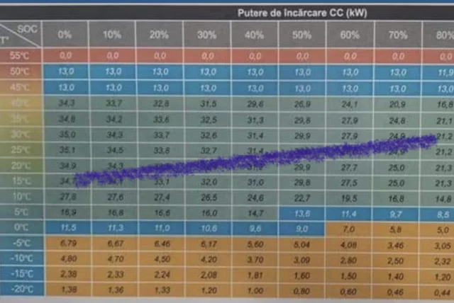

Als wir gestern die Schwiegermutter besuchten, lud ich den 10°C-kühlen Akku während des Besuchs komplett auf, da wir eine weite Rückfahrt hatten.
Das langsamere Laden oberhalb von 70% störte mich dabei nicht, weil wir ja Kuchen aßen und ich vom Fenster aus sehen konnte, das immer noch ein zweiter Ladeplatz frei war und ich dadurch niemanden blockierte.
Bei mir wird das etwa so ausgesehen haben.
Der Akku wärmte sich durch die hohe Ladeleistung zügig auf, lud nach einigen Minuten bereits mit voller Leistung und hatte nach der Ladung 22,4°C .
Nach der sanften Heimfahrt bei 5°C Außentemperatur und Nebel lag die Akkutemperatur dann daheim bei 20,2°C
