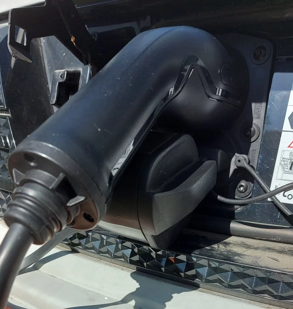

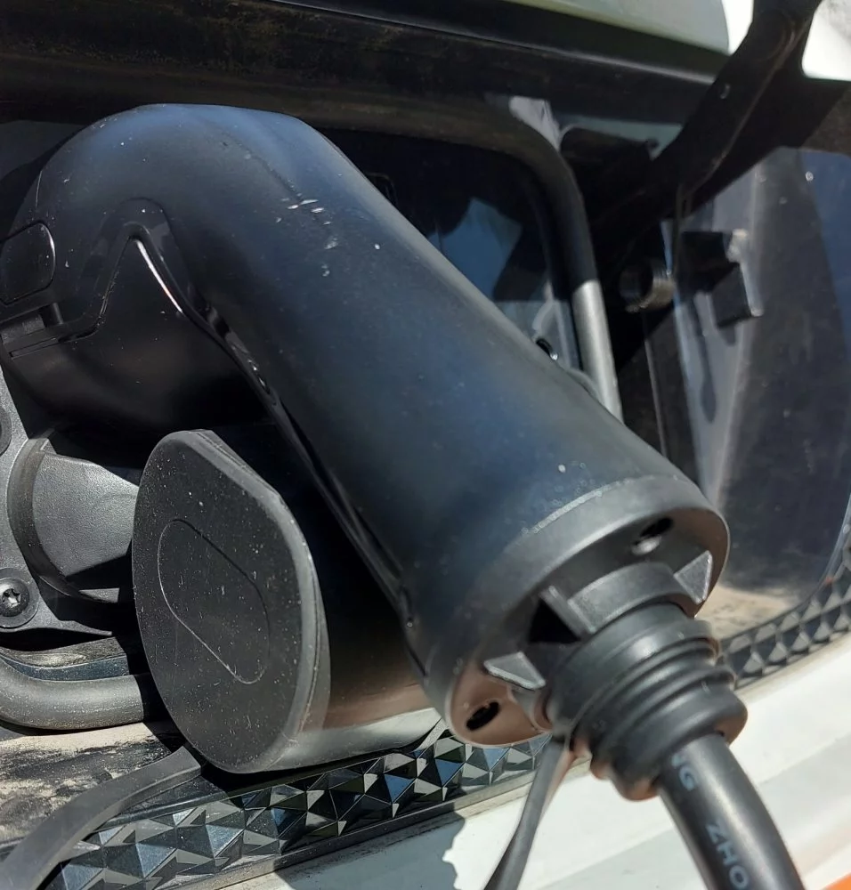

Man sollte schon möglichst schauen, das die Kontakte keine Nässe abbekommen.
Wenn der Stecker aber steckt ist das alles unproblematisch.
Ich persönlich, stecke bei Regen immer die beiden Schutzhüllen von der Springbuchse und dem Ladestecker komplett zusammen, so das die innen trocken bleiben.
Aber passieren kann nix, da in den Wallboxen eine Schutzbeschaltung verbaut ist.
Wer mit einem sogenannten Notladegerät mit Schukostecker seinen Kleinen läd sollte beachten, das die benutzte Steckdose über einen FI/RCD mit höchstens 30mA abgesichert ist, sonst könnte es schonmal nach hinten los gehen.
