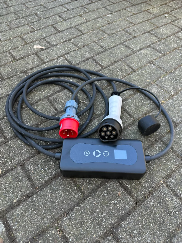

Hallo zusammen,
hat vielleicht jemand von euch ein Gerät der Firma GEARZAAR? Die bieten sehr viele Dinge an, nicht nur Laderiegel. Ich habe einen defekten Laderiegel von GEARZAAR bei Ebay gekauft. Der Laderiegel sollte dreiphasig laden, lädt aber nur über die erste Phase der CEE-Buchse. Da meine rote CEE-Buchse erst drei Monate nach dem Kauf verkabelt war habe ich das Problem erst spät erkannt. Der Verkäufer auf Ebay reagiert auf Anfragen nicht und Ebay hilft mir auch nicht, da der Kauf vor mehr als drei Monaten war.
Der Riegel hat zwar 2 Jahre Garantie, bei der Lieferung gab es aber keine Kontaktangaben zur Firma GEARZAAR. Ich finde trotz intensiver Suche keine Kontaktdaten, außer einer Telefonnummer in China.
Hat zufällig jemand deutsche Kontaktdaten der Firma GEARZAAR?
Vielen Dank im Voraus

Den beschriebenen Laderiegel habe ich mal als Foto angehängt. Der Anbieter nennt es auch mobile Wallbox. Er kann 1, 2 oder 3 phasig Laden. 2phasig konnte ich jetzt an einem anderen Auto ausprobieren. Leider zeigt das Display immer so an, als wenn 3phasig geladen würde.
Das ist Marke Eigenbau, da hat einer dicke Kabel angebracht und einen CEE-Stecker, aber so einfach geht das nicht. Ich hatte den gleichen Ladeziegel aber für die Schuco-Steckdose und der war einphasig. Man darf eine Phase nicht einfach auf drei Phasen zusammenschließen. Allein thermisch wäre das Gerät schon überfordert. Bei 3 Phasen würden da schon mal ca. 11kwh anstehen bei 16A.
Darum reagiert der Verkäufer nicht auf Deine Anfrage. Er weiß warum!
Sehe vieles anders. Aber um Diskussionen aus dem Weg zu gehen, werde ich das jetzt nicht weiter erläutern.
Vllt ein Hinweis: Größe sagt erst einmal gar nichts aus. 1-Phasisch, 2-Phasisch, 3-Phasisch... Sind auch nur 1-3 Relais, die dann die Netzspannung aufs Auto schalten. Wirklich was passieren geschieht erst im Auto.
Zur Unterhaltungszwecken: Link auf YT
Ob dieser jetz nur einen Leistungskontakr hat oder 3 kann man aus einem Bild heraus nicht sehen, höchstens ein Bild vom Typenschild.
Es gibt durchaus auch 3 phasige Ladeziegel, z.B der JuciPhaser oder wie der jetzt auch heißt.
Einfach mal googeln
Das Teil habe ich wie abgebildet gekauft. Es ist für 3 Phasen und 11 kWh ausgelegt. Es ist wie eine Wallbox nur eben mobil!
Gibts schon lange, keine Aufregung deswegen, man sieht ja auch im Typ2 Stecker alle 3 Pole beschaltet.
Nützen tut das nur am Spring eben nichts weil er nur eine Phase annimmt.
Da könnte zwar 7kW/1p laufen aber da die mobilen Teile nur 11 kW/3p machen eben ein Drittel davon...
Man sollte definitiv den Spring mit dem Ziegel laden können.
Und das mit 3,6kW, was der Leistung eines Aussenleiters gegen Neutralleiter entspricht, bei einer Vosicherung von 16A.
