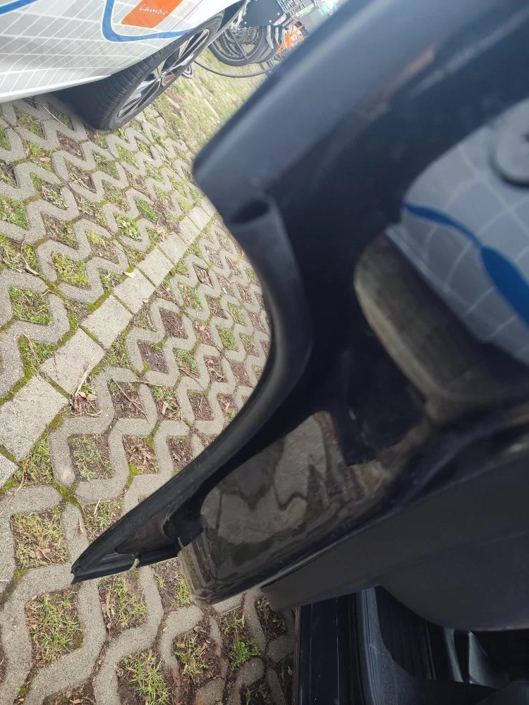

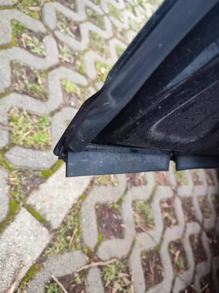

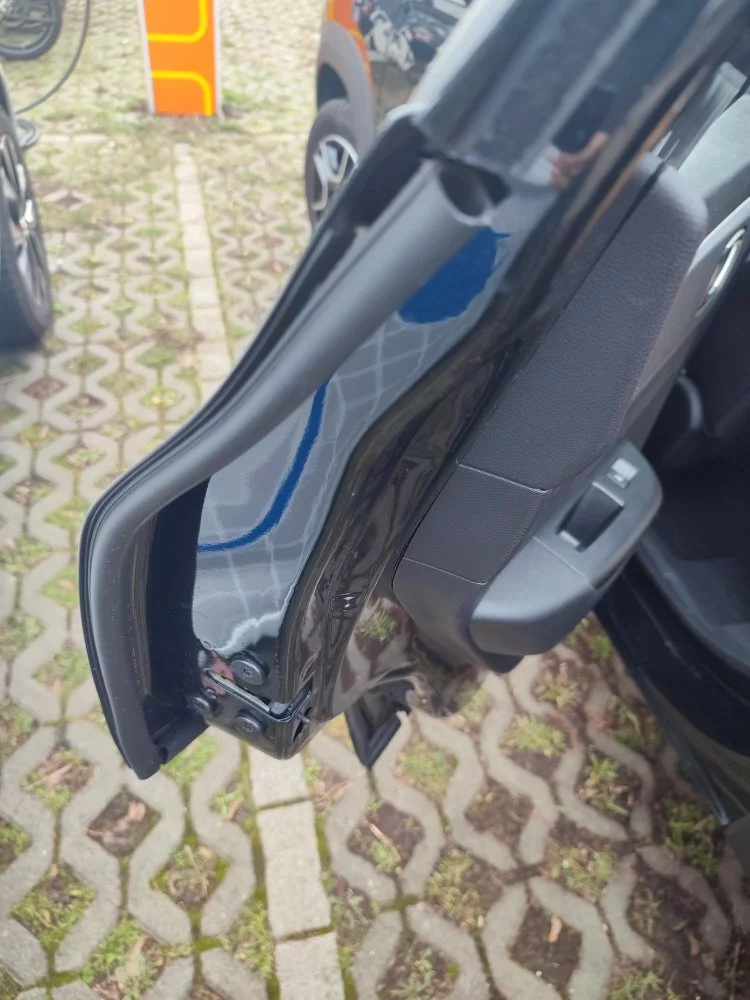

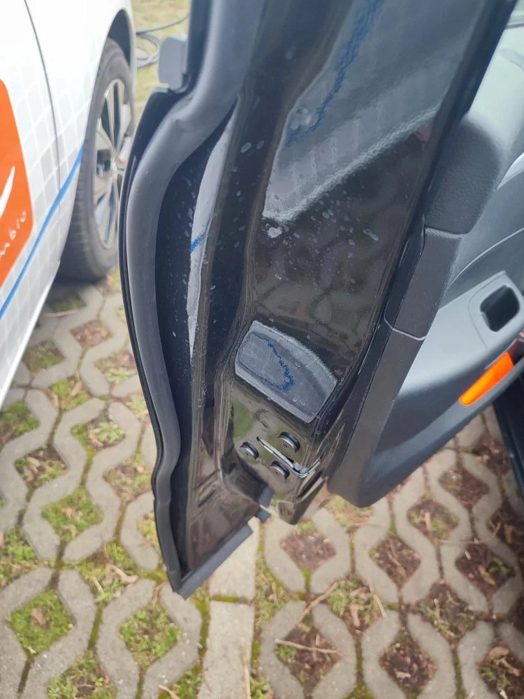

Gummidichtungen:
Habe ich an den Türen verbaut. Die hören sich jetzt an wie bei einer S-Klasse. Was das bei Sauwetter bringt werden wir sehen. Falls ich hier besondere Erfahrungen mache, werde ich das berichten.
Die Gummis die ich bestellt habe:
Für die Kante von oben nach unten:
Für die unteren Kanten:

Kannst du mal Fotos einstellen wie du sie montiert hast und zudem deine Erfahrung teilen?

Meine Erfahrungen bisher: Alle Bereiche der Türen sind deutlich trockener, die Sauerei unten ist deutlich geringer. Da ein bisschen Wasser ja unten aus der Tür läuft, ist bei Regen halt ein bischen Wasser vorhanden. Der Rest bleibt sauber. Die Türen hören sich beim Schließen viel wertiger an, und die Zugluftgeräusche sind geringer geworden. Alles in allem für mich so gut, dass ich das bei meinem Sandero auch so umgesetzt habe.

Schulligung, ich habe total verpennt, die Bilder mit den Gummis zu liefern. Vielleicht werden die nicht mehr gebraucht, aber jetzt lade ich sie trotzdem noch hoch.
Phil
Die ersten 3 Bilder vorne, die letzten beiden hinten.
Phil
Jap, klar. Bleibt auch alles schön sauber bis auf die Stellen, an denen das Regenwasser aus den Türen kommt. An 2 oder 3 Stellen musst du ein bisschen einschneiden.
