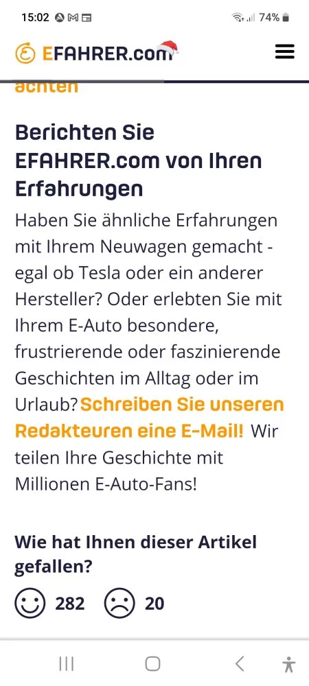

Vielleicht solltest du dein Problem auch mal hier berichten. Bei dem Ecconometerproblem hat es ja auch was in Gang gebracht.
Den Link für den vollständigen Bericht findest du im Ecconometer Threat unter #890.
Den Ecconometerbericht von efahrer.com in #925
@crojo , bitte schreib uns an info@efahrer.com eine Chronologie vom Kauf, über das erste Auftreten bis hin zum aktuellen Stand. Und bitte auch reinpacken, was Du von Renault gehört hattest (insbesondere die Sache, dass das kein Einzelfall ist). Wir werden dann mit unserem Pressekontakt bei Dacia in Kontakt treten - ist ja schon eine wirklich unschöne Geschichte. Danke! Lisa Brack, Stellv. Chefred. EFAHRER.com
