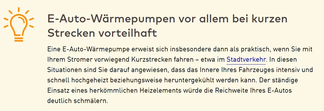

Ich bin auf keinen Fall gegen Wärmepumpen. Die Effektivität ist einfach zu gut. Ich machte mir nur ein paar Gedanken zur Effektivität im Kurzstreckenbetrieb im Spezialfall Auto. Den EnBW Artikel sehe ich jetzt nicht als Fachjournalismus. Aber er hat mich zum noch mal Nachdenken gebracht.
Klar ist, wenn ich die Wahl hätte eine Wärmepumpe zu haben, würde ich die nehmen. Allerdings nur, wenn sie nicht mit den alten Kältemitteln befüllt wäre.
Was hst du gegen Propan?
Propan wäre okay, das ist ja nicht das "alte" Kältemittel. In den Autoklimaanlagen sind immer noch die umweltschädlichen Mittel drin. Ich hoffe das ist bei den Wärmepumpen im Auto nicht mehr der Fall. Da sollte nur noch das Propan drin sein.

Die 3-5 gelten aber im Sommer wenn man den spring nicht heizen muss. Die Fahrt im Auto kühlt den "Kühler", der eigentlich Kälte loswerden muss zusätzlich, weswegen Auto wämepumpen im Winter eher bei 1:1-2 liegen. Zudem vereist der Kühler gerne, was durch heizen befreit wird (das ist in den 1-2 mit drin)
Also ja, es kann was bringen, aber bewirkt keine Wunder.
