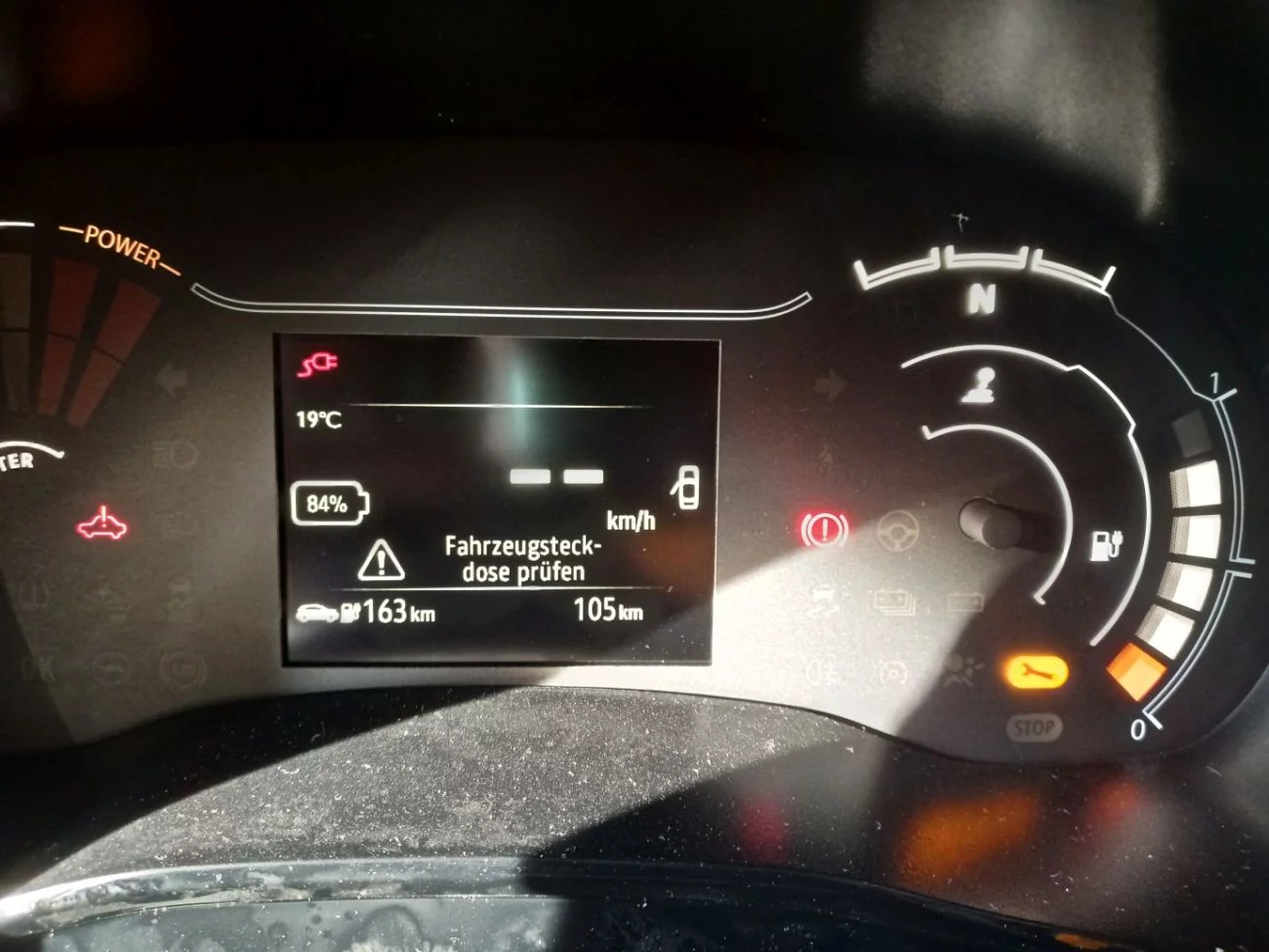

wollte ihn das 1. Mal aufladen, da kam gleich diese Fehlermeldung im Auto. Das rote Schukosymbol blinkt dann der Spruch im Display und recht das Schlüsselsymbol. Wenn ich aber den Dacia Ladeziegel an den Schuko-Anschluß der Wallbox benutze, ist alles normal und er wird geladen. Meine Wallbox zeigt keine Fehler an. Bei Dacia angerufen, die meinten es läge an der Wallbox. Warte seit Gestern auf Rückruf von der Fa. Stark in Strom, wo ich die Wallbox gekauft habe, aber die lassen sich Zeit. Was meint ihr - woran könnte es liegen ?

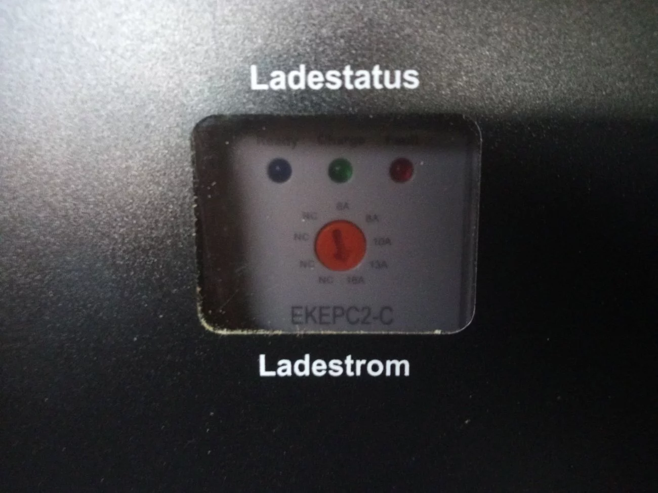

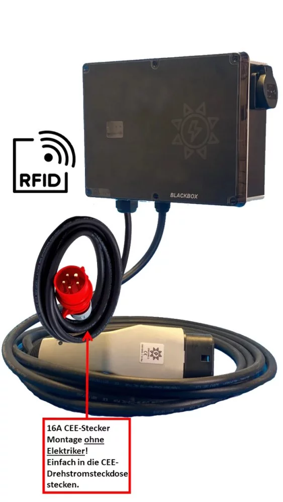

...........die CEE-Dose wurde extra vom Elektriker für diese Wallbox installiert, da war vorher nichts drann. WB ist recht einfach hat nur 3 LED´s und eine Amper Einstellung. Habe mal einen Link von YT hier
Meine ist so ähnlich, hat ein 8m Kabel mit dem Stecker zum Auto. Die WB verhält sich genau nach Anleitung, zeigt dann blau für fertig an, nach dem Schlüsseldreh, geht aber nicht auf grün um das laden zu beginnen, wird scheinbar vom Auto nicht erkannt. Ich bin absoluter Laie was Elektrik betrifft. Werde mal einen Kollegen bitten mit seinem Zoe zu kommen, wenns bei dem dann funktioniert, kann es ja nur am Dacia liegen - oder ?
..........man kann von 6-16A einstellen, meine steht auf 16A. Hier im Bild ist sie aber NICHT eingeschaltet.

Ich denke da ist die Verdrahtung der Wallbox nicht korrekt. Bevor wir hier rumspekulieren sollte der Elektriker noch mal alles durchschauen und -messen. Oft ist ja kleine Ursache große Wirkung.
Hi Das Relais kenne ich, habe ich auch schon verbaut, Funktionierte echt gut. Steht auf deinem Relais EKEPC-2C oder EKEPC-2S ?
Sorry habe gesehen steht EKEPC-2C, dann stimmt das
Vielleicht ist es auch einfach nicht auf die 16A korrekt eingerastet? Stell mal auf eine andere Ampere Zahl inkl. Ladeversuch und dann ggf. auch nochmals zurück ... Versuch macht klug ...
.......gerade war mein Kollege mit dem Zoe da, genau die gleiche Fehlermeldung im Auto von ihm wie bei mir. Werde Morgen mal die WB aufschrauben und die verschiedenen Einstellungen durchspielen, vielleicht hab ich ja Glück.
