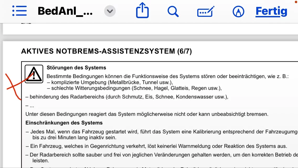

Ja das kommt auch ab und an mal bei unserem vor. Ich fahre auch viel so etwa 9-10 mal im Jahr. Steht auch in der Bedienungsanleitung drin das dies vorkommen kann und ein normales Verhalten ist. Jede zusätzliche Technik erhöht nunmal auch die Anfälligkeit gegen Störungen.
Schleiereule
78247 Hilzingen
12/24 = 44TKM+CCS+SW:V6.30 Klonkt wenig
Brücke kann es nach Anleitung stören. Ist also nichts ungewöhnliches.
