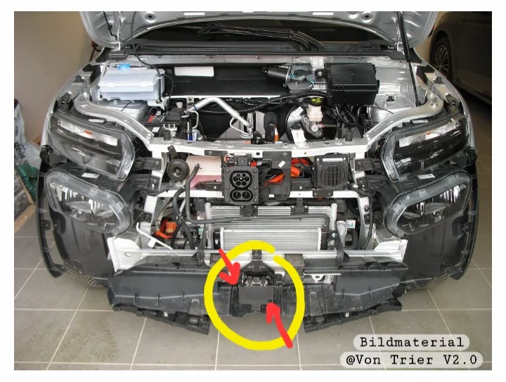

Kollisionen im Frontbereich: Kratzer als Nebenschauplatz...könnte ggf. auf weitere Beschädigungen unter der Verkleidung geführt haben:
Korrekte Funktion Bremsassistenten Sytem ev. nicht mehr gewährleistet:
☆Die exakte Ausrichtung und Einstellung z.B. zu der Fahrzeuglängsachse ist an diesen beiden Einstellpunkten nach " Werkstattvorgabe" möglich, solange diese kleinen Gewinde ohne Rostbefall eine Einstellung zulassen...
