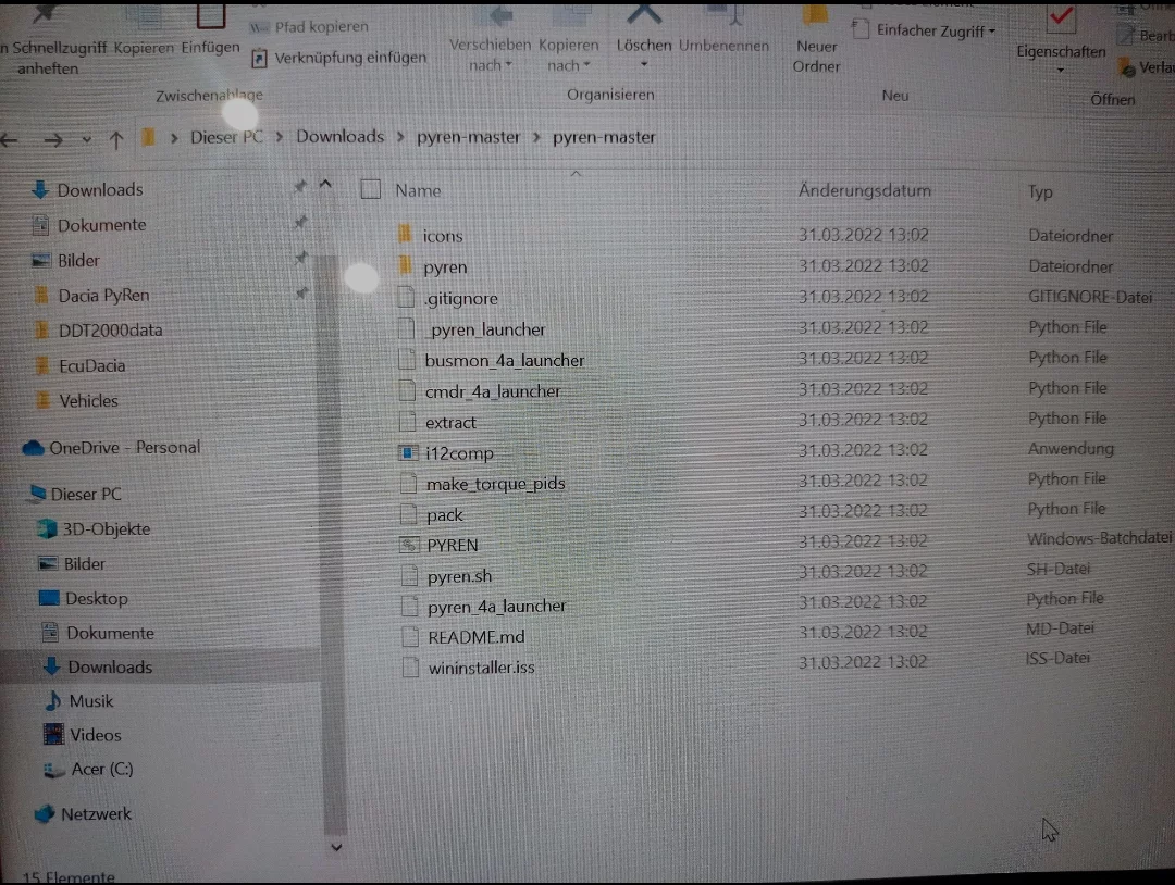

Hiermit kann man den Spring am "Gehirn" operieren. Ist demnach mit hohen Risiken verbunden. Bitte vorsichtig nachmachen, die Risiken liegen immer am jeweiligen Operateur. Ich versuche hiermit Infos zu sammeln um selbst das nachzumachen. Meine erste Frage: ist das der Inhalt des Ordners pyren-master? Hier kann man aber nichts starten, oder? In diesem Ordner dann DDT2000data_02-2021 und Clip_DB_v207_FR_Full_04-2021 entpacken? Und den Inhalt von Python27 auch?

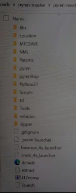

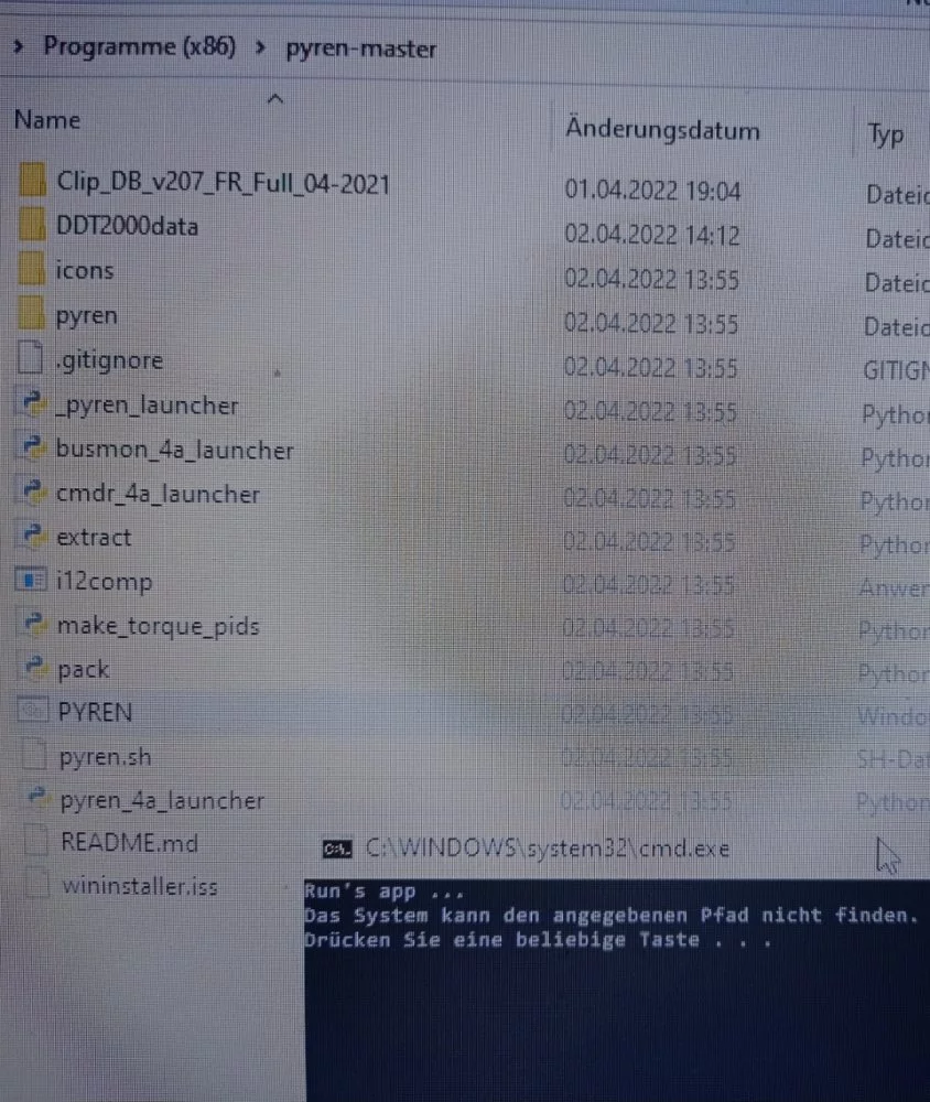

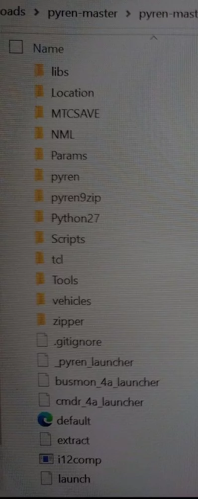

Es öffnet sich dann das Fenster links und dann das Bild rechts....und dann ? Hab "1" getippt und enter....das wars dann, komme nicht mehr weiter
Was kommt bei dir wenn Du auf Start pyren klickst?
Ja, die Downloads, hier der große "pyren master" Topf wo ich alle Zutaten 3 an der Zahl DDT/Clip//Pyth reigeworfen habe...

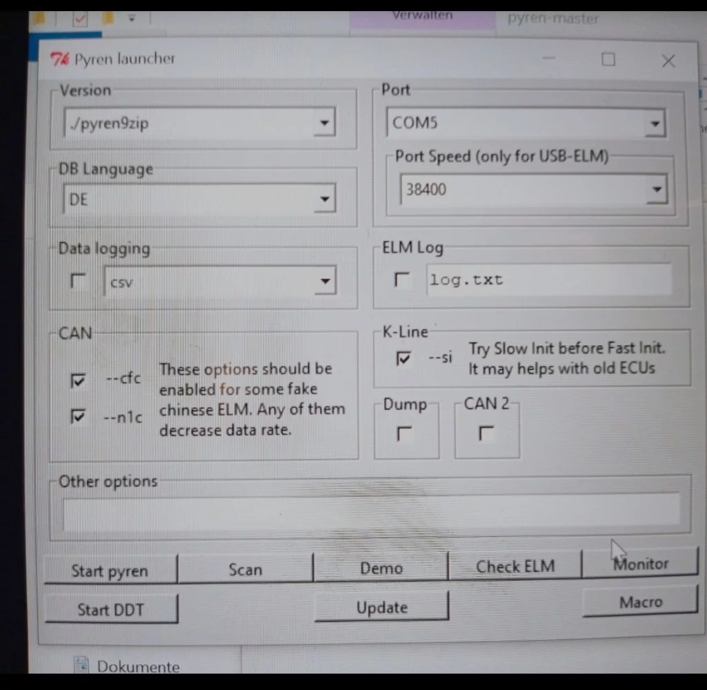

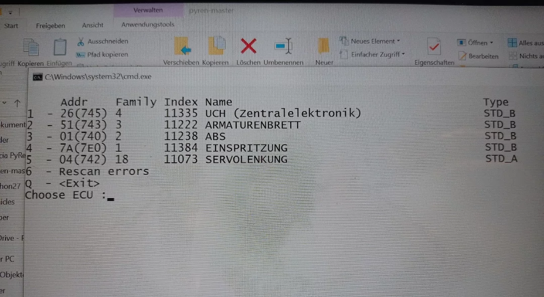

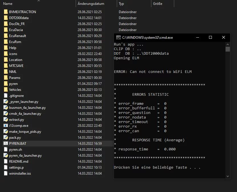

Bei mit sieht das so aus:
Du siehst das Pyren Verzeichnis und was er nach dem Start macht. Weiter gehts grade nicht, da der ELM nicht erreichbar ist.
Beim ersten Start würde dann ein Auswahlmenü kommen, wo Du den Spring selektierst. Das läuft erstmal alles in der Commandshell ab. Erst wenn Du DDT auswählen tust, wird es grafisch.

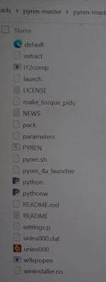

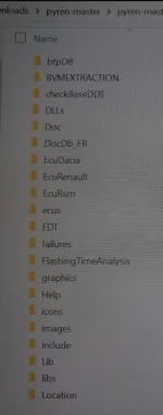

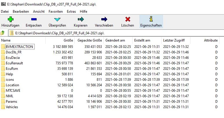

Wenn ich mir deinen Ordner so ansehe fällt mit auf das bei Dir viel weniger Kram da drin liegt, ich hab z.B. den ganzen Inhalt des DDT Ordners da reingeschoben bei dir ist der DDT Ordner noch als Ganzes da, eigenständig quasi. Den Clip Ordner sehe ich bei dir gar nicht sowie auch nicht den Python Ordner !? Also kommt all der andere Kram als komplett Ordner da rein samt Inhalt ? Jetzt habe ich k.Ahnung mehr was zum jeweiligen Ordner gehört. Ich lösche nochmal alles und fang von vorne an 😔
Entschuldige bitte 🙏 sorry 🥴
abgebildet ist der Inhalt von Clip Ordner - noch im gezziptem Zustand - ok 👍
...aber welches Masterverzeichnis meinst Du? Das pyren master ? In deinem Screenshot von #10 sehe ich es nicht
Clip...und DDT... sind nun endlich im "pyren master" Ordner entzippt
Phyton ist auch installiert
Was fehlt jetzt ? Weil wenn ich die Batchdatei ausführe wird der Pfad nicht gefunden...
