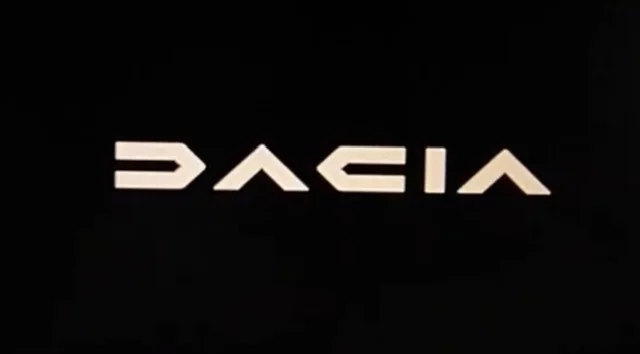

Hier kann man das Boot Logo vom alten Dacia zum neuen modernen Logo ändern.
@matzzz
werden da mehrere Logos angeboten?

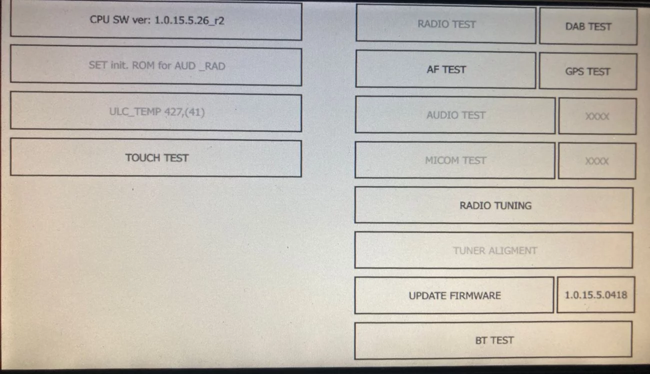

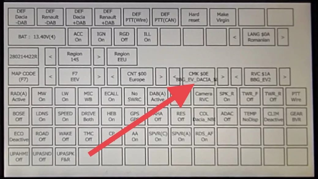

Habe gerade einmal mit der Softwareversion 1.0.15.5 und den Code 9302 / 4666 versucht,
TMC und die Farbe zu ändern. Hat auch alles prima geklappt, nur wurde das ganze nach dem HardReset nicht übernommen. Nach dem neu Start war wieder alles wie vorher. Hat da jemand vielleicht eine Lösung.

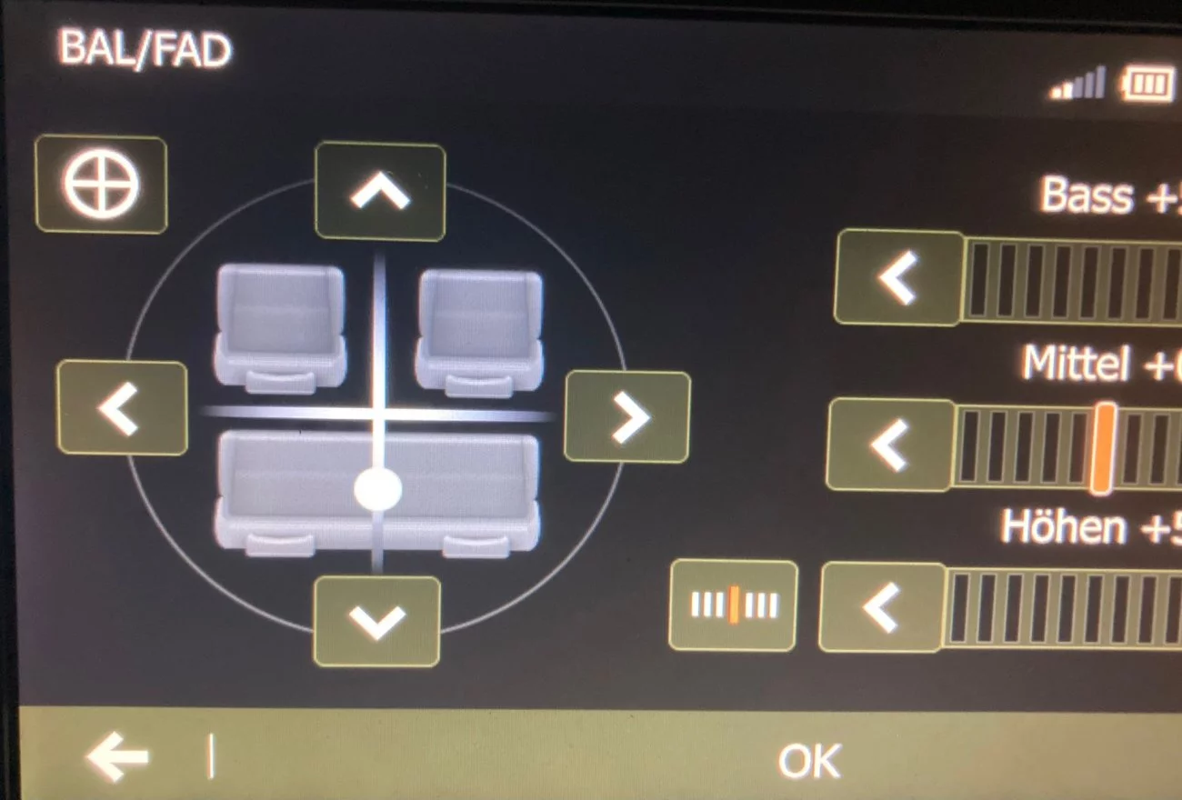

Funktioniert!!! Hab jetzt die hinteren Lautsprecher freigeschaltet!!! 😎

Sehr gut, nun frage ich mich, was habe ich falsch gemacht...... meine Einstellungen werden nach Neustart nicht übernommen.
