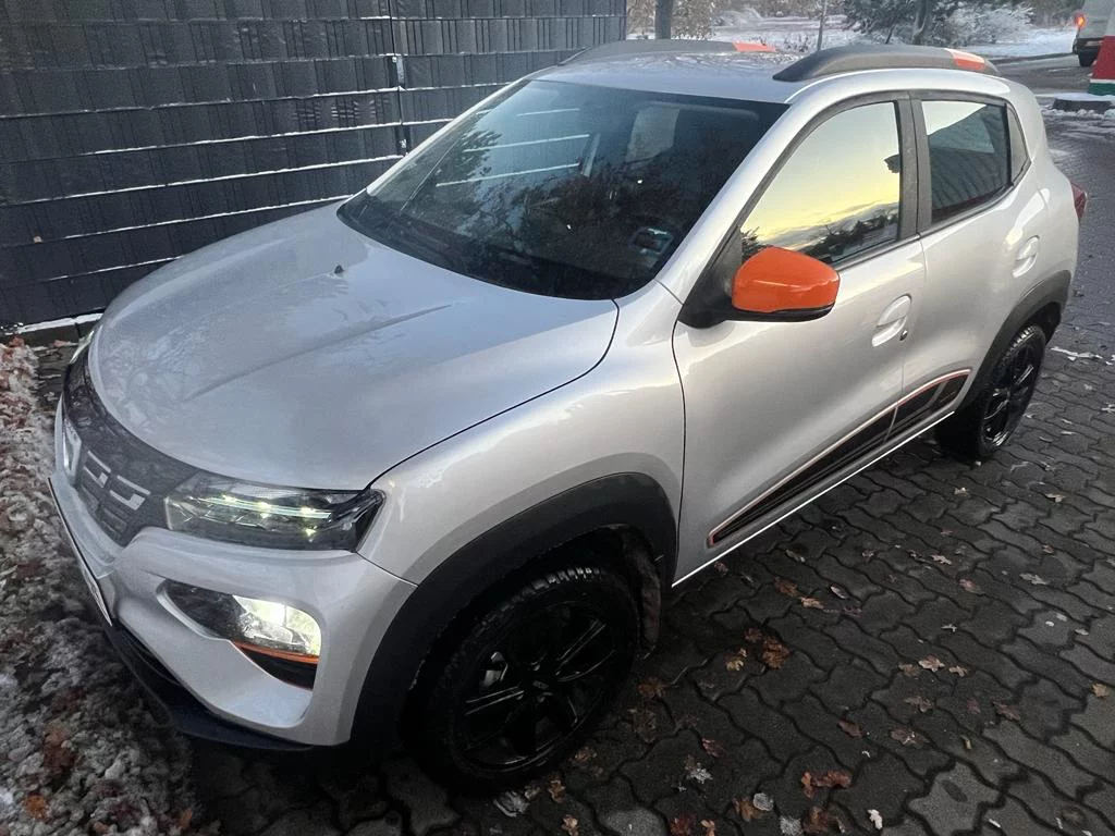

Weiß jemand, ob man die CoC Papiere noch nachträglich bei seinem Händler ordern kann? Normalerweise sollten die Papiere bei Auslieferung dem Fahrzeug beiliegen. Seit 2005 wird in den Kfz- Papieren nur noch eine Reifengröße angegeben. Ich hoffe, dass bei meinem Spring, Baujahr 2023, eventuell noch mindestens eine zusätzliche Reifengröße, eventuell 175/60R15 in den CoC Papieren steht

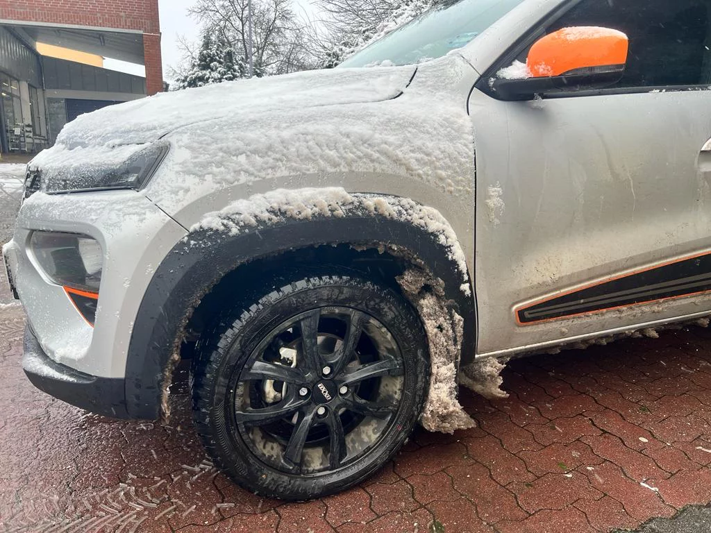

Einfach nur drauf gemacht, oder mit ABE oder Eintrag? 🤔
Jepp, einfach drauf gemacht und ABE gibt’s zu den Felgen dazu bzw. Papiere lassen sich downloaden. Ab ins Handschuhfach damit & gut. Manche laden sich‘s papierlos auf’s Handy. Sollte auch gelten, und falls nicht. Sollte es in irgendeine Verordnung gegossen werden. Pdf-Rechnungen werden ja digital auch an Datev weiter verwurstet & zumindest vom Finanzamt neben Papier(welches gescannt & hoch geladen werden muss) akzeptiert😅
Super👍
Wäre es unverschämt von mir wenn ich dich bitte, mal die Reifen-und Felgenbezeichnung anzugeben? Reifenhändler wäre auch toll.
Danke im Voraus!
Steht hier zwar gefüllte 100mal drinnen aber bitteschön:
Oxxo Telesto black 5x15 ET38 LK4/100 ML60,1 OX10 R1
Gibt es auch in Silber.
Reifen dann 185/55 R15
Das alles hat eine ABE somit keine Eintrag nötig.
