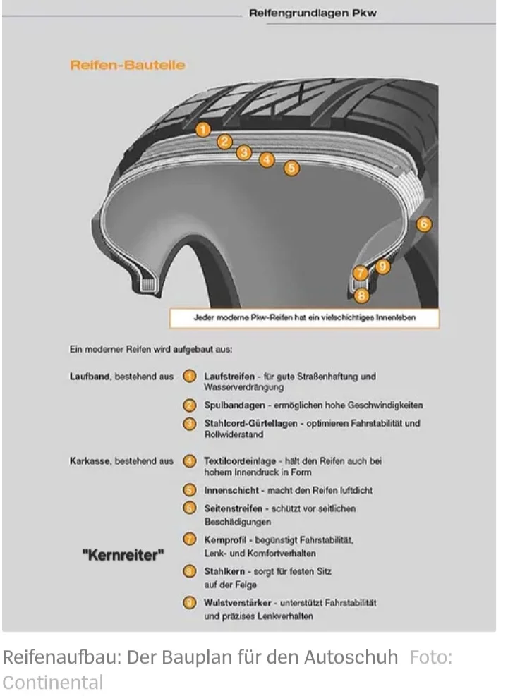

Reifenkunde = PHYSIK...
Und "Physik ist keine Meinung"
Vielschichtiges Innenleben und ...ein Erinnerungsvermögen...
lg🌲

Danke an @Kernreiter* , um eine weitere sachliche Diskussion hier anzuheften: Name* ist Programm💐
