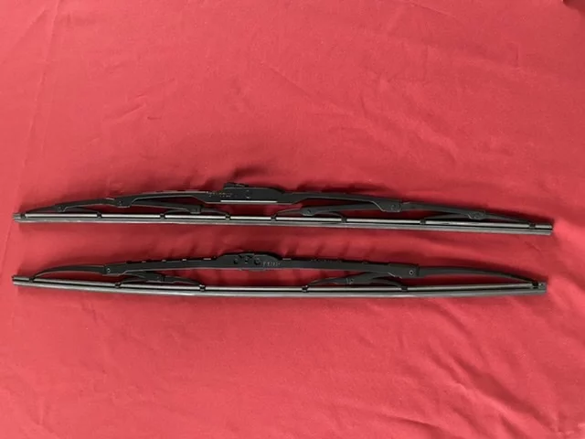

Der verlinkte 550mm-Scheibenwischer passt und Ihr seid zufrieden, oder?
In der Bedienungsanleitung des Spring finde ich nichts dazu und ich kann mangels Spring in der Garage noch nicht nachmessen.

Wie lang ist das orig. Wischerblatt?
Gleichlang für vorne. Unten das 550 Bosch, oben das Original.
Hinten hat der Spring ein kürzeres, das lasse ich.
Auf was bezieht sich das? Wischleistung? Geräusche?
Auf beides. Der Originale hoppelt - zumindest bei Temperaturen um die 2 °C - über die Scheibe und wischt nicht sauber. Der Bosch hat hier keine Probleme. Wischt besser und das gehoppel und somit die Geräusche sind weg.
