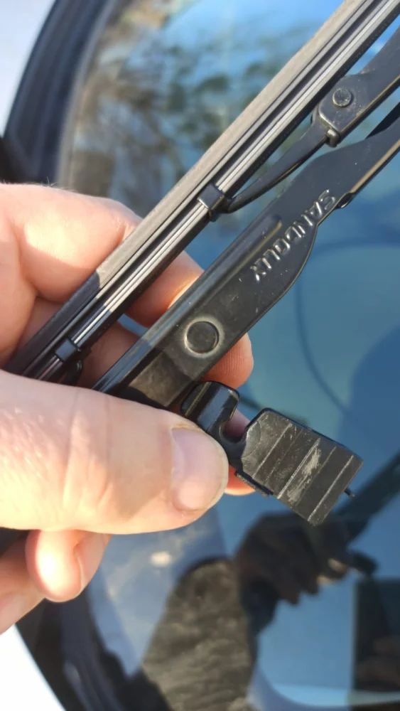

Für mein 1. Auto hatte ich mir seeeeehr günstige Scheibenwischer gekauft (war Azubi), die nach einer Weile fürchterlich rubbelten und quitschten, vor allem bei nur wenig Regen. Die Wischerkante stand nicht mehr im rechten Winkel zur Scheibe, sondern war "eingeknickt". Abhilfe schafte ein Drehen der Wischer um 180 Grad. Dadurch passte der Winkel wieder und die Wischer arbeiteten leise und gleichmäßig.
Dasselbe habe ich beim Spring probiert, also Wischer in Wechselstellung fahren (ohne Zündung Wischerhebel in unterste, schnellste Wischposition), ausclipsen, den schwarze Kunststoffadapter ebenfalls herausdrücken, in Position halten, dann den losen Wischer um 180 Grad drehen (oben nach unten und umgekehrt), Adapter wieder montieren, einclipsen und Wischerhebel wieder in Nullstellung.
Jetzt wischt er geräuschlos und das Gerubbel ist auch weg, für 0 € (in Worten null, in Zahlen auch!) und 30 Sekunden Arbeit eine schnelle Sofort-Lösung...
Dasselbe habe ich beim Spring probiert, ausclipsen, den schwarze Kunststoffadapter ebenfalls herausdrücken, in Position halten, dann den losen Wischer um 180 Grad drehen (oben nach unten und umgekehrt), Adapter wieder montieren, einclipsen.

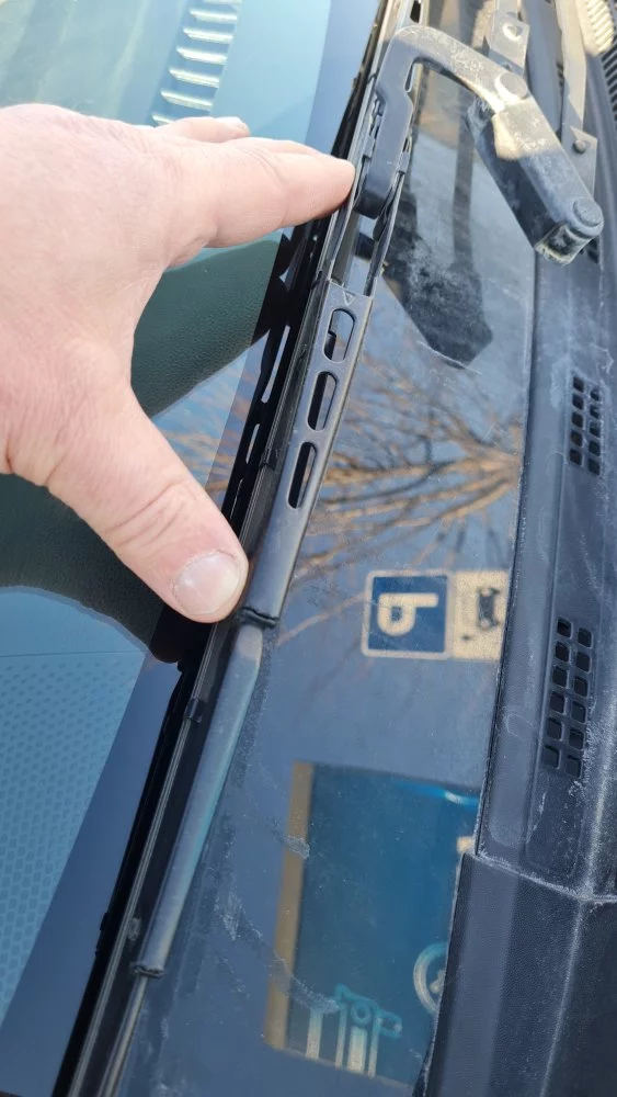

habe ich nicht verstanden. wischer raus und andersrum wieder rein geht nicht, weil die aufnahme nicht symmetrsich und am wischerblatt festgenietet ist. sieht das bei dir anders aus? ich bitte um genauere beschreibung, vielleicht mit hilfe der bilder.
Das Teil das Du zwischen Daumen und Zeigefinger hast rausklipsen und anders rein

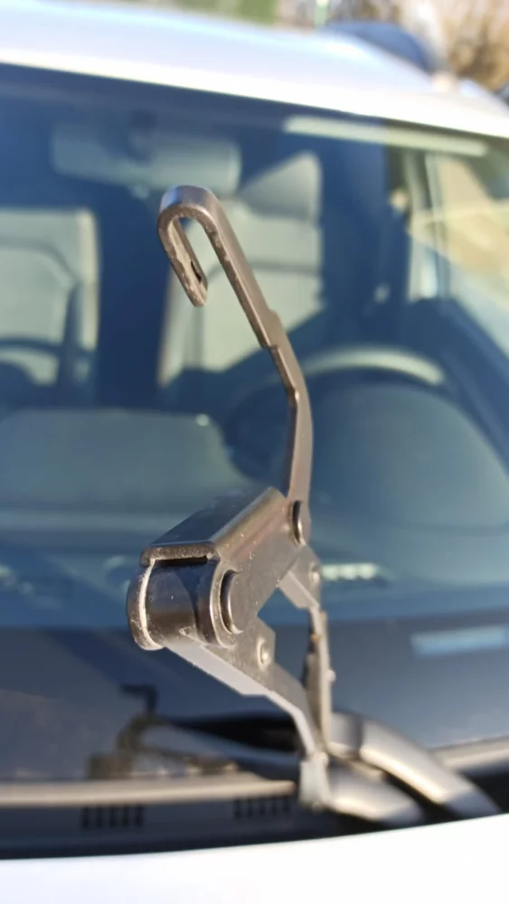

und den Scheibenwischerarm kann man auch zur A_Säule rauffahren
Motor aus Wischerhebel runter und der Wischerarm bleibt bei der A_Säule stehen
Wischerhebel auf aus dann fährt er wieder zurück
so, jetzt hat es geregnet und das wischen hat keine geraeusche gemacht. nicht verbogen, nicht neu gekauft. genial! vielleicht standen die auf dem schiff zu lange in der sonne und haben sich in die eine richtung etwas verformt ...
