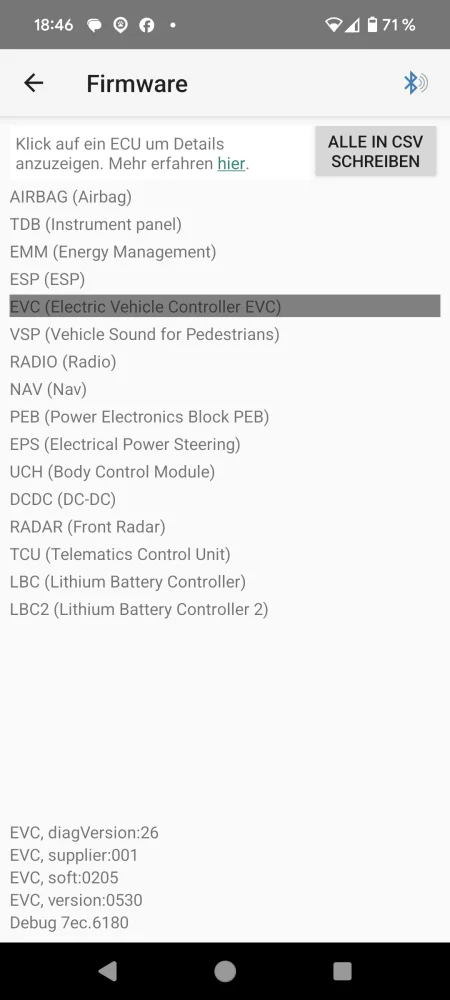

Wo kann man mit CanZE+ und Androidhandy die Updateversionsnr. auslesen?
Unter "Firmware", EVC

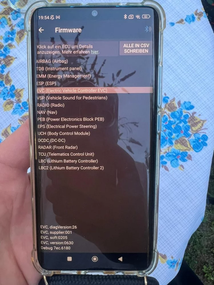

Hi Ihr Ratterklongonen,
welche Softwareversion wird im EVU angezeigt? Die 0530 resp. 0630?
Läuft die Lüftung 1sec nach?
Geht die Klinaanlage noch?
0630 - die ist verantwortlich für‘s rattern⚡️aber vermutlich nicht überall, und das macht‘s so schwierig. Wenn das aber jemand mit Video mal aufnimmt, MUSS sich Dacia bewegen..🙏🏼
