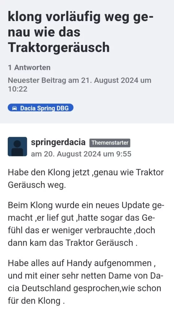

Hattet ihr diesen Beitrag schon gesehen?
Da wird beschrieben, dass ein Relais getauscht worden ist. Hatte ich noch nicht auf dem Schirm.
Frage ist natürlich, ob das noch aktuell ist, denn der Beitrag ist aus dem August. Und seit August sieht man ja viele Traktoren auf der Straße!🤣😂
Das Getriebe hat kein Steuergerät. Gibt da ja auch nichts zu steuern oder zu schalten.
Daher wird es sich wohl eher um ein anderes Steuergerät gehandelt haben.

Sollte nur ein Hinweis sein, dass es noch mehr Traktoren und eventuell andere Reparaturansätze!
Ob dieser User ein Maulwurf ist, das kann ich nicht sagen.
bruder-maert
So ähnlich wollte ich schon schreiben wie ich das mit dem "Relais Getriebe" gelesen habe.
Die Korerkturantwort ist aber auch nicht gerade treffsicher.
Und dann Klong weg und das Auto braucht nun auch noch weniger?
Wäre schon interessant ob dafür jemand bezahlt hat...
