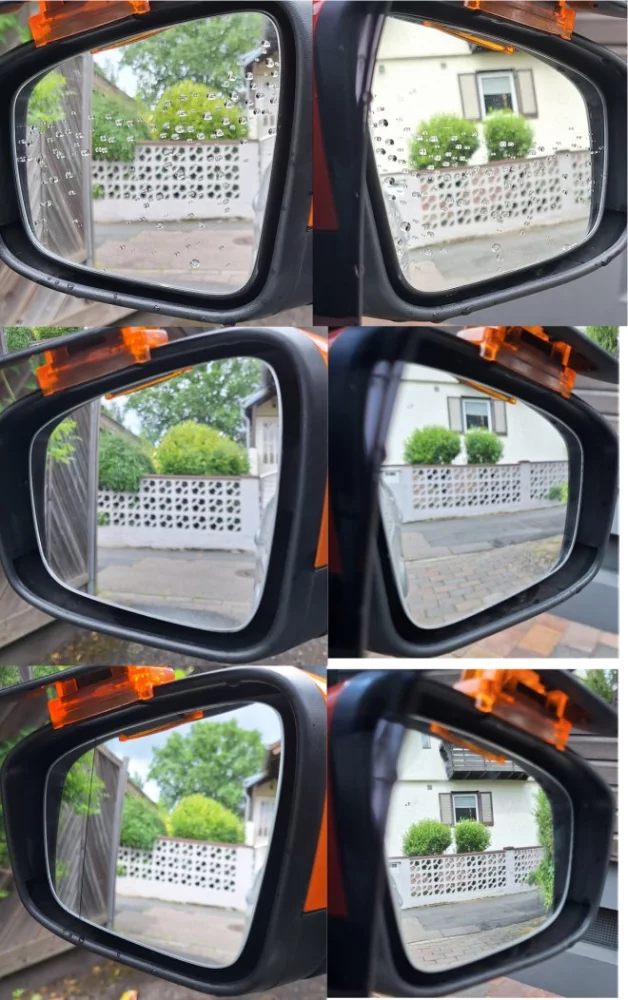

So, nun hat auch mein Spring die Heizung in den beiden Außenspieglein.
Angesteuert werden diese über die Heckscheibenheizung, hierfür ist auf der Fahrerseite (Unterhalb vom Sicherungskasten) im Kabelstrang ein dickeres Gelbes Kabel (einmal Kontrollieren) was die +Zuleitung zu der Heckscheibenheizung ist. Dieses habe ich etwas geöffnet und ein kabel mit Sicherung (5A) dran gelötet. Daran sind beide Spiegelheizungen (+) angeschlossen.
Masse habe ich an einer der 3 Schrauben vom Spiegel entnommen (kurz etwas Blang schleifen und dass (-) kabel mit einem Kabelschuh versehen und dann mit dem Spiegel angeschraubt.
Etwas fummelig ist die (+) Leitung vom Spiegel mit den anderen Kabeln mitführen und durch die Kabeltülle bei der Türe durch und dann schwupps an die neue Sicherung dran.

Glas Ausklippsen- mit vorsicht und es geht relativ leicht.
Dann die 3 kreuzschrauben lösen und den antrieb raus nehmen.
Weiter gehts mit der großen der 3 kreuzschrauben (dient zur fixierung von der Abdeckung) danach kann diese mit lösen der beiden clips abgenommen werden, dann kann man ganz leicht die beiden kabel durchziehen die man an dass neue Spiegelglas angelötet hat (ich hab 1,5mm²). Ps bei dem heizelemt gibt es kein + oder -!!
