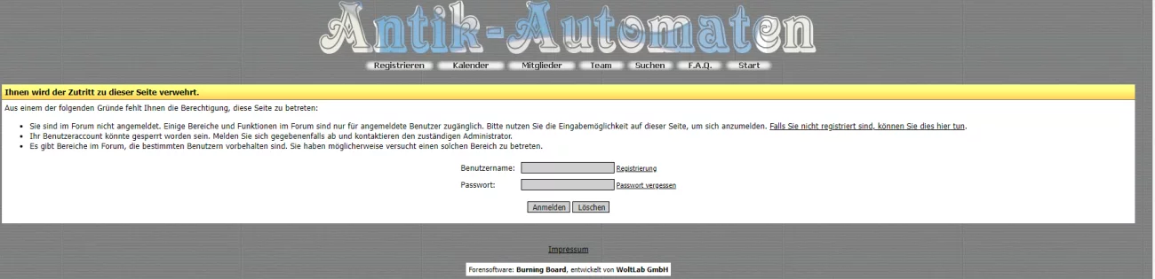

Ich schaffe es nicht eine Registrierung für das Automatenforum hinzubekommen. Weder am Computer noch mit Handy.....
Komisch, und das aus Saarburg, da sind wir ja quasi Nachbarn da ich eine Wohnung in Nittel habe.
Aber im Ernst, es sollte eigentlich problemlos klappen, bei der Registrierung wird manuel freigeschaltet.
Auf der anderen Seite, ist das Lesen ja sowieso immer verfügbar. Aber sage mir bei Bedarf über PN
wo das Problem ist. :)
