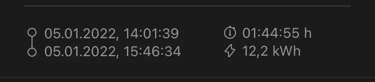

Heimische (Schuko-) Steckdose: Kabel 3 x 1,5mm² => 10A abgesichert => Ladeziegel => 230V x 10A = 2,30 kW/h Laden
Heimische (Schuko-) Steckdose: Kabel 3 x 2,5mm² => 16A abgesichert => Ladeziegel => 230V x 16A = 3,68 kW/h Laden
Heimische Wallbox: Kabel 3 x 2,5mm² (oder mehr) => 16A abgesichert => T2 - T2 Kabel => 230V x 16A = 3,68 kW/h Laden
Heimische Wallbox: Kabel 3 x 2,5mm² (oder mehr) => 20A abgesichert => T2 - T2 Kabel => 230V x 20A = 4,60 kW/h Laden

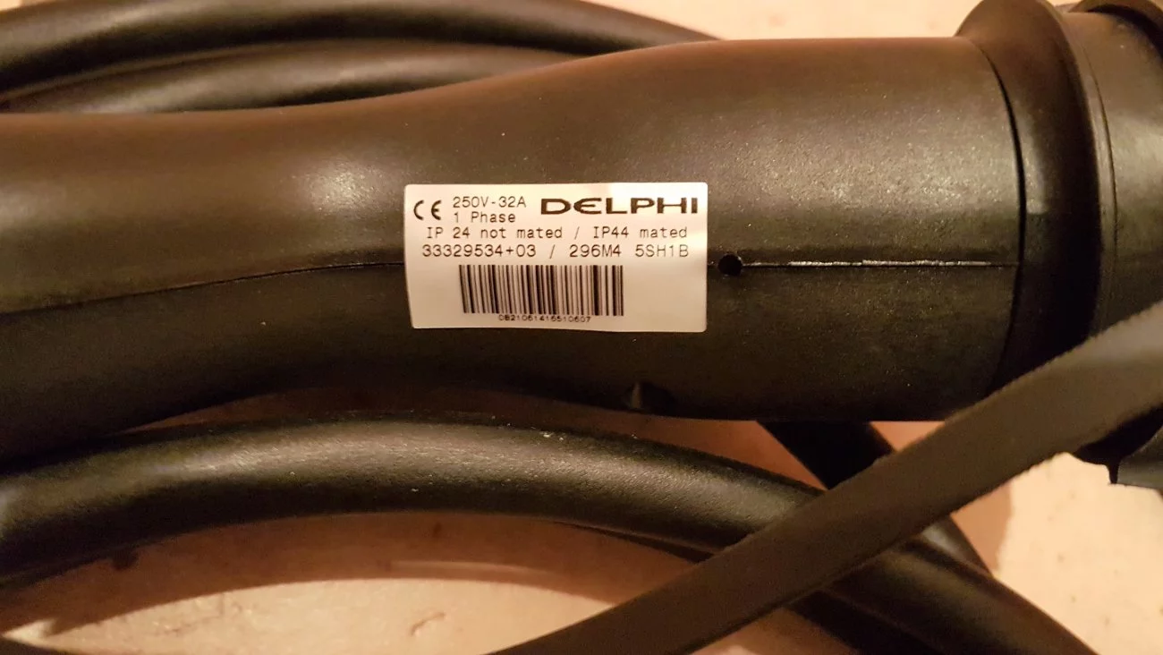

Mehr (32A) ist daheim nicht erlaubt, auch nicht mit 5 x ymm², da der Spring nur einphasig lädt und >4,60 kW/h die erlaubte Schieflast überschreitet
Ladestation öffentlich: 11kW/h 16A abgesichert => T2 - T2 Kabel => 230V x 16A = 3,68 kW/h Laden
Ladestation öffentlich: 11kW/h 32A abgesichert => T2 - T2 Kabel => 230V x 32A = 6,60 kW/h Laden (mehr kann der Spring nicht an T2,da 1phasig)
Ladestation öffentlich: 22kW/h 32A abgesichert => T2 - T2 Kabel => 230V x 32A = 6,60 kW/h Laden (mehr kann der Spring nicht an T2,da 1phasig)
Schnellladestation öffentlich: DC Gleichstrom / Schnelladekabel der Station an CCS-Anschluss vom Spring = 30 kW/h laden
max. Ladezeit in Stunden für von 0 auf 100% = immer 27,4 (Kapazität Spring Batterie) durch kW/h Ladewert bzw. anteilig für andere %-Ladungen
Richtig ?
So habe ich es hier gelernt ... als BWLer und absolute Elektrikniete nicht übel, oder ?
