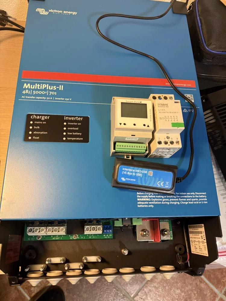

Vielen Dank @launacorp @Spring-zula*161123 Ich habe mir das YouTube-Video von Andy aus der Offgrid-Garage angesehen. Das war eine vollkommen vollständige Geschichte, die mir viele Informationen lieferte. Jetzt habe ich mich für das Multiplus 2 entschieden, weil es deutlich günstiger ist. Und hat durch eine kleine Anpassung die gleiche Funktionalität.

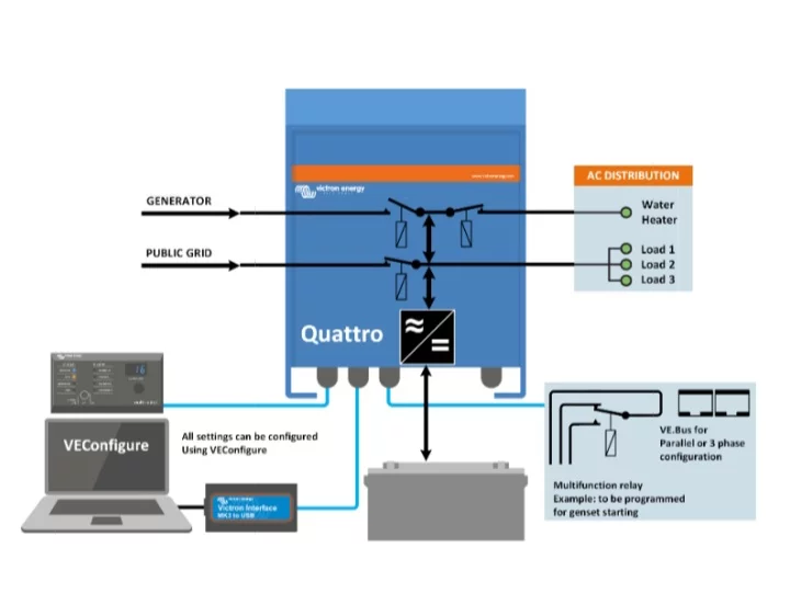

Hallo Peter, kannst du uns schon sagen, ob deine Lösung mit Multiplus 2 funktioniert? Ich habe es so verstanden, dass es mit dem Multiplus dann nur in einer Insellösung klappt und beim Quattro auch mit Anschluss am öffentlichen Strom. Beim Quattro hättest du ja 2 AC In Anschlüsse wo dann einer ganz normal an den Strom angeschlossen werden kann und der andere als "Generator" dann mit männlichem Schukostecker und 16 A Sicherung dazwischen vom V2L kommend ein Verlängerungskabel Schuko weiblich draufgeht.
