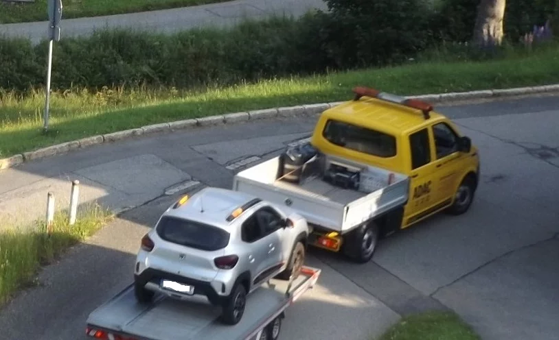

Unser Auto Dacia Spring mit einem Preis von 19370 €, der an das Autohaus bezahlt wurde, ist gerade mal 2 Jahre und 2 Monate jung und hat noch nicht einmal 37500 km.
Der vordere Stoßdämpfer ist defekt, und unser Auto ist damit nicht mehr verkehrssicher und zudem kommt das Auto nicht mal mehr durch den 1.TÜV
Autohaus und Dacia lehnen im Rahmen der Dacia Neuwagengarantie die Kostenübernahme ab, obwohl wir jedes Jahr die Inspektion gemacht und teuer bezahlt haben. Die 2. Inspektion in der Werkstatt des Autohauses war am 01.07.2024 und dafür haben wir 183,55 € bezahlt, ohne Innenraumfilter und Scheibenwischer.
Wer kennt dieses Problem auch und kann uns Ratschläge geben bzw. uns beim Einbau eines Stoßdämpfers helfen?
Vielen lieben Dank!

Wird der nur wegen einem Stoßdämpfer abgeschleppt? Oder ist da in Wirklichkeit mehr kaputt? Ja, eigentlich sollte die Werkstatt das übernehmen, aber -wie der Vorredner schreibt- das ist jetzt kein Riesending. Das größte Problem könnte wirklich die Ersatzteilbeschaffung sein....

Das Auto wurde auf Empfehlung der Werkstatt abgeschleppt, da es bereits 3 verschiedene Geräusche gibt, die ich als Laie natürlich nicht identifizieren konnte. Nach Rücksprache mit der Werkstatt sollte man mit diesem Fahrzeug lieber nicht mehr fahren, sondern in die Werkstatt abschleppen lassen. Nun hat sich jetzt bei der Überprüfung durch die Werkstatt herausgestellt, dass es sich bei diesen 3 Geräuschen um Folgendes handelt:
- ein Geräusch steht für Klong
- ein Geräusch steht für den defekten Stoßdämpfer an der linken Vorderachse
- ein Geräusch steht für das Domlager

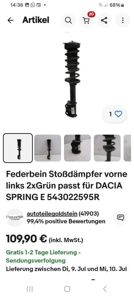

Stoßdämpfer Federbeinersatz
...kleines Auto- kleine Sorgen, großes Auto...grosse Aufgaben...
Z.B. Adäquate Ersatzteile vom Teileverwerter mit Garantie...
...mmhhh, die Frage könnte auch lauten, wie gehe ich diese Aufgabenstellung an, wenn das "Urvertrauen" zur heimischen Dacia/ Renault Werkstatt gründlich gestört ist ?...
Selbsthilfe möglich...

Danke für die Antwort. Aber den Stoßdämpfer habe ich auch gesehen und den Verkäufer bereits angeschrieben. Das Fahrzeug, aus dem der Stoßdämpfer ausgebaut wurde, hat auch schon 14866 km. Nun muss ich jemanden finden der mir diesen einbaut. Dann stellt sich die Frage, wie lange hält dieser schon gebrauchte Stoßdämpfer, ist ja auch einer von Dacia........
