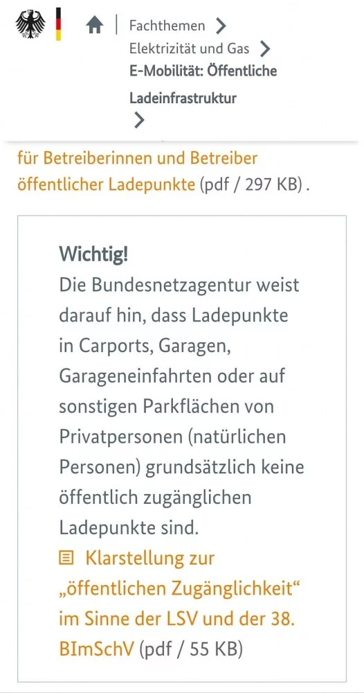

So Freune, zu früh gefreut, das Thema ist erst mal erledigt. Die Bundesnetzagentur hat erstaunlich schnell und auch eindeutig Stellung bezogen:

Ich denke schon! :) Weil wenn Du es wirklich machst wie es gedacht ist, und nicht nur Alibi-öffentlich wie bislang diskutiert, dann ist es ja im Sinne des Erfinders -und das soll dann ja tatsächlich gefördert werden!
Eigentlich ein Witz das es aber auf Parkplätzen (Privatparkplätze) eine Firma gilt, denn jurustische Personen sind definitiv so dann nicht ausgeschlossen....
Das ist so wie es in der "Ladesäulenverordnung", mit der Aussage des Mitarbeiters des Ministeriums nicht rechtssicher. War ja mal wieder klar, das war auch nur eine Gusto-Klarstellung wie zu erwarten ;)
So etwas muss rechtlich eindeutig und rechtens sein.
So kann aber jeder, der eine Firma hat, den vormals privaten Parkplatz mit Ladepunkt an seine Firma kostenlos vergeben und damit passt auch wieder alles.
