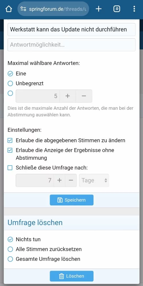

Könnt ihr sehen wer die Stimmen abgegeben hat? Sollte man sehen ...🤔
Unter uns wäre es schon hochinteressant gewesen zu wissen wer wie betroffen ist... ich frag mal mein Chef was ich falsch gemacht habe ;-)
...hätte es bei der Erstellung so einstellen sollen, jetzt läuft es halt so
