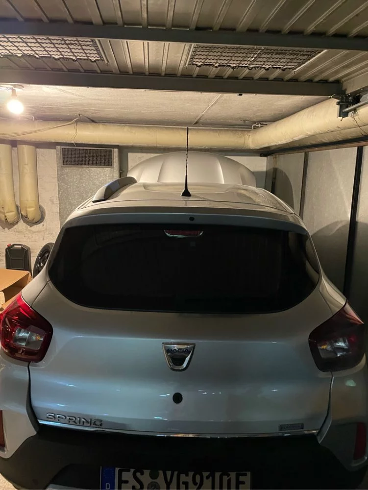

Update zu den fake Dachträgern, hatte mein Auto gestern bei 32 Grad in der Sonne stehen am Abend in der Garage ist mir dann aufgefallen das sich hinten rechts innen zum Dach hin schon ablöst. Ist nur mit zwei Streifen aufs Dach geklebt ratet mal was Heute passiert *muhaha*
peterspring
du rupfst sie ab? mach dann mal bitte fotos, wie das genau aussieht. hab hemmungen. nicht dass da lackstreifen abreissen ... wuerde mich auch interessieren, wie die traeger von unten aussehen.
philippmayr1992
Das war leichter als Gedacht, packen abziehen fertig. Danach Reste wegföhnen, die letzten Reste hab ich gerade mit öl eingeweicht mal sehen ob es dann später runtergeht. Vorsicht mit Keilen oder anderem Werkzeug das Blech ist hauchdünn und bekommt sofort Dellen. Hinten mit dem Plastikkeil ein paar kleine Dellen gemacht, und vorne beim abziehen weil zu steil angestellt eine Druckstelle. Fahrerseite einfach kalt mit sanfter Gewalt abgerissen Ergebnis: wunde Finger aber keine Dellen o.ä. xD Optisch jetzt nicht mehr der Versuch auf Mini-SUV zu machen, sondern ohne Dachholme und seitliche Folien einfach ein kleiner Silberner Dacia. Würde ich wieder machen.

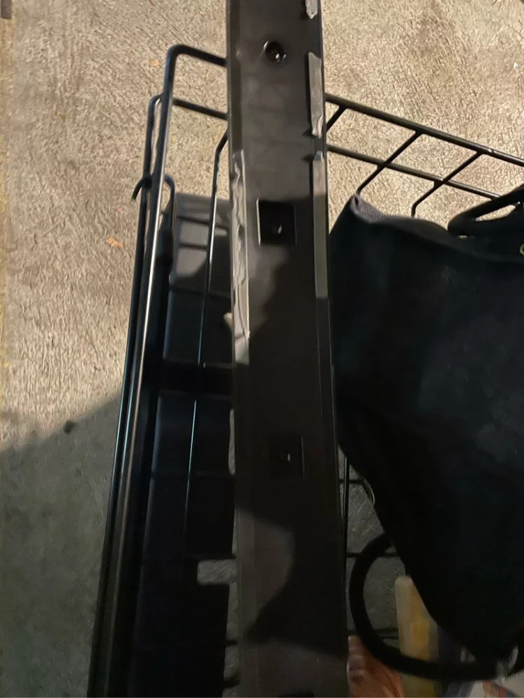

ach nur rechts und links am rand ist das geklebt, nicht vollflaechig, erkenne ich das richtig? und sind der mitte in den rechteckigen loechern irgendwelche schrauben?
Also ich find , ob mit oder ohne Funktion ist genau das was das Auto aus macht ohne ist der nackt und sie erhrlich gesagt s… aus , aber die Geschmäcker sind halt verschieden
philippmayr1992
Ja, nur links und rechts ein Streifen. Vorne einmal über die Breite eine etwas größere Fläche, dort aufpassen hab mir mit der Spitze vom Holm durch die größere Klebekraft einen kleinen Abdruck gemacht beim hochziehen. Das Teil selbst ist zweiteilig der Boden ist von unten mit dem oberen Teil verschraubt. Bilder folgen muss noch die Klebereste entfernen und die Karre mal wieder waschen ;)

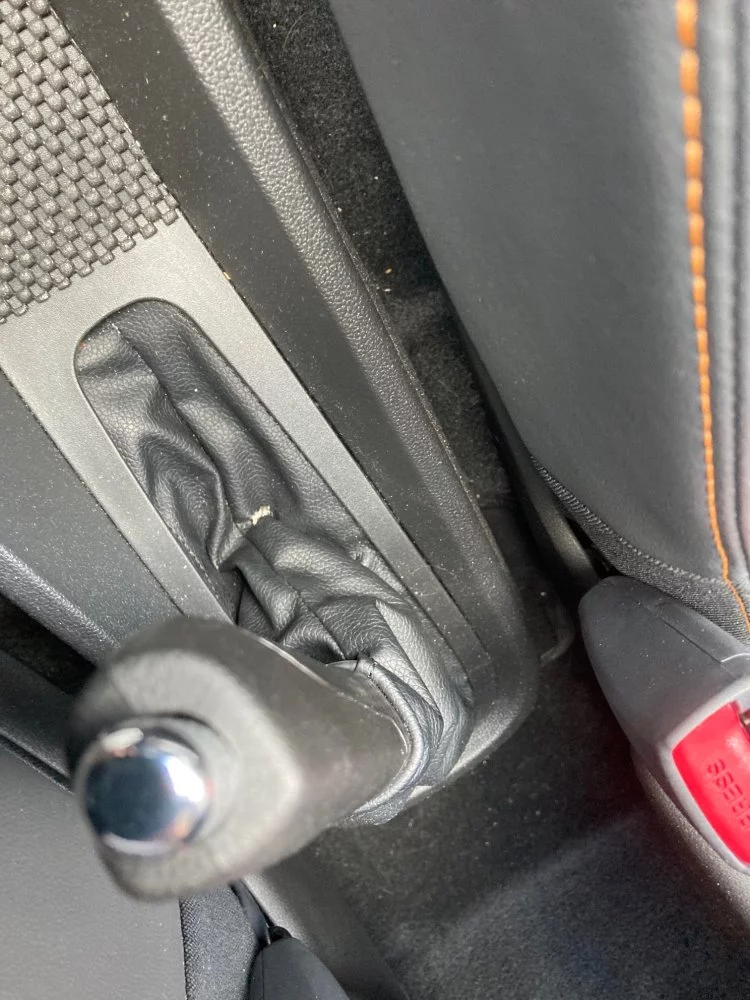

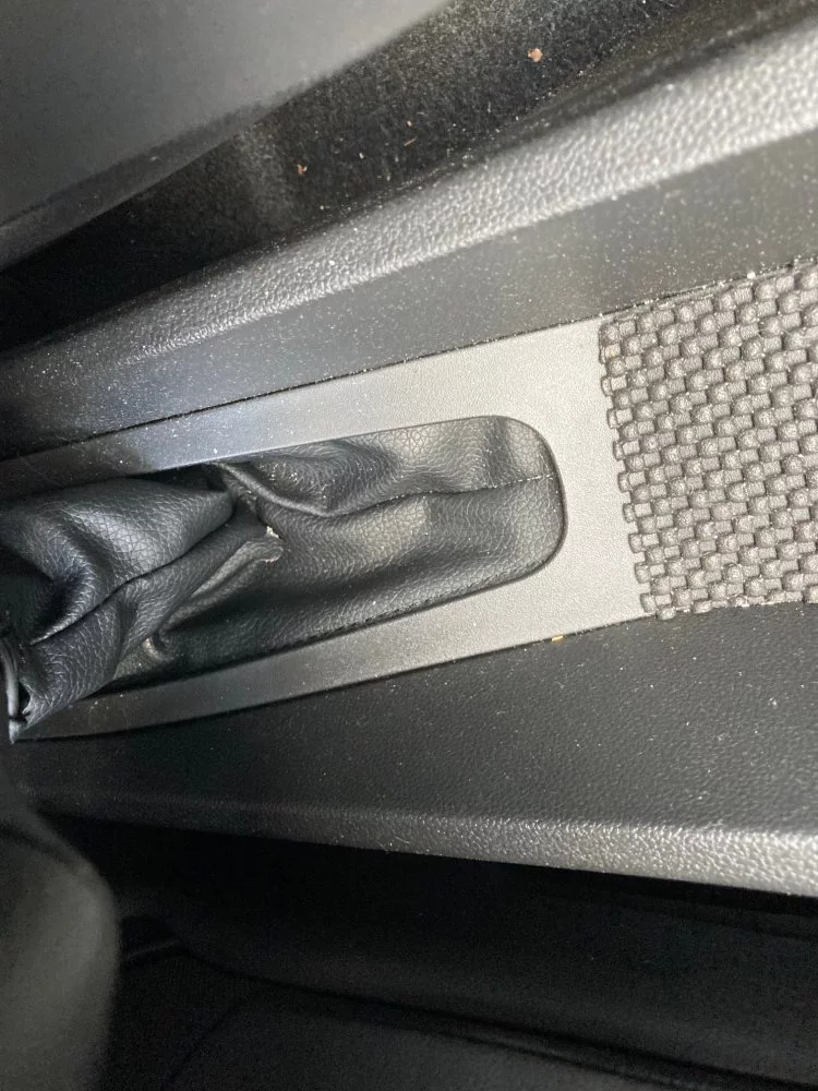

Hier noch die Bilder von Loch im Handbremssack. Ist nicht groß aber bei 1500km geht das nicht. Da habe ich es erst bemerkt.
Nun schon 2200km.
Bin ich noch schuldig.
