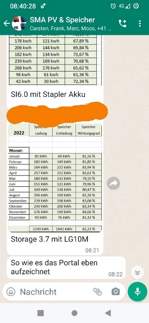

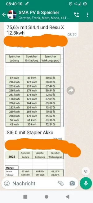

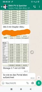

Hier noch mal der Verlust mit AC Speicher und second live Stabler Batterien ~20%

Ich hatte heute mal Zeit mit Deiner Tabellenkalkulation zu rechnen. Schönen Dank für Deine Arbeit.
Ein kleine Anmerkung dazu.
Die Ladeverluste sind wohl bei mir 12,6 % ( Verbrauch ausgelesen mit CanZE Plus vs. OpenWb )
In der Rechnung wird Netzgrundgebühr und Zähler Grundgebühr mit verwendet, hast du extra Kosten wegen der Wallbox? Bei mir sind sie ohne/mit Auto gleich.
Bei „Pv AnlageAbschreibung( ohne E-Auto) nur Haus“ rechnest Du mit den Verkauf des Stromes das fürs Auto verwendet wird. Stimmt so wohl nicht, leider weis ich auch nicht wie viel davon das Haus hätte verwenden können. :-(
Zum Thema Verluste im Solarspeicher:
Die Solarspeicher Verluste lagen bei meinen Byd 7,7 kWh Speicher bei 18%.
1. Ladeverlust
Ist der ladeverlust des id3 der macht 17t km von den 24t km
2.Die Zähler Gebühr ist beim Vater je 1kwh gestaffelt
Um einen Vergleich zu bekommen muss man die ~5 cent Netz/Zähler Gebühr /kwh
Mit drauf rechnen nur so bekommt man den reale kWh preis des Bezugs Stroms
Ohne e-auto (nur Haus)
Klar ist das so richtig
Das Haus hat immer prio 1
(Sprich nur wenn das Haus nicht genug abnimmt geht die wallbox an )
Somit kann ich nicht mehr ins Haus pumpen
Und der PV ladungs Strom wäre ohne e-auto Überschuss
Und somit Einspeisung für ~8 cent beim Vater
Bei 18% Verlust liegt dein Wirkungsgrad bei 82%
Genau in der Mitte von meinen Angabe wenn er kein hybrid WR hat alles gut
