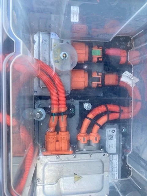

Welche Schrauben hast Du genommen? Und wie hast Du das festgemacht?
Hast Du da evtl. ein Foto von?
6x50 Schrauben mit breiten Scheiben
Muttern zum Kontern.
Sind verbaut.
Foto, schlecht da müsst ich den Kram nochmals ausbauen.
Von oben sieht man nicht viel.
Ist aber auch ohne nachvollziehbar.
Die Batteriekabel Halterungen sind mit 6er Schrauben fest.
Die Austauschen gegen meine langen Schrauben oder Gewindebolzen .
Mit den Muttern und Scheiben wird die Kiste dann verschraubt an diesen Halterungen.
Dosendeckel links als gibt halt.
Und ja die Kiste liegt auf,
tut nichts.
Kiste muss also gebohrt werden.

Bild geht doch…und kommt mir nicht
das Auflegen ist gefährlich.
Das ist es in mein Augen nicht, da wird nichts warm.
Und schwere Sachen kommen nicht rein.
Bin schon 50km mit gefahren passt.
Mit Hülzen kann mandas noch besser machen.
Vielleicht später mal.

Schrauben oder Bolzen finde ich auch ich nicht so toll.
Obwohl ich es es momentan so verbaut habe.
Eine Hülse in die Schraube gesteckt,
als Auflage wäre noch besser.
Nur habe ich so was nicht im Keller.
Habe ich aber auf dem Zettel und wird bestimmt noch eingebaut.
