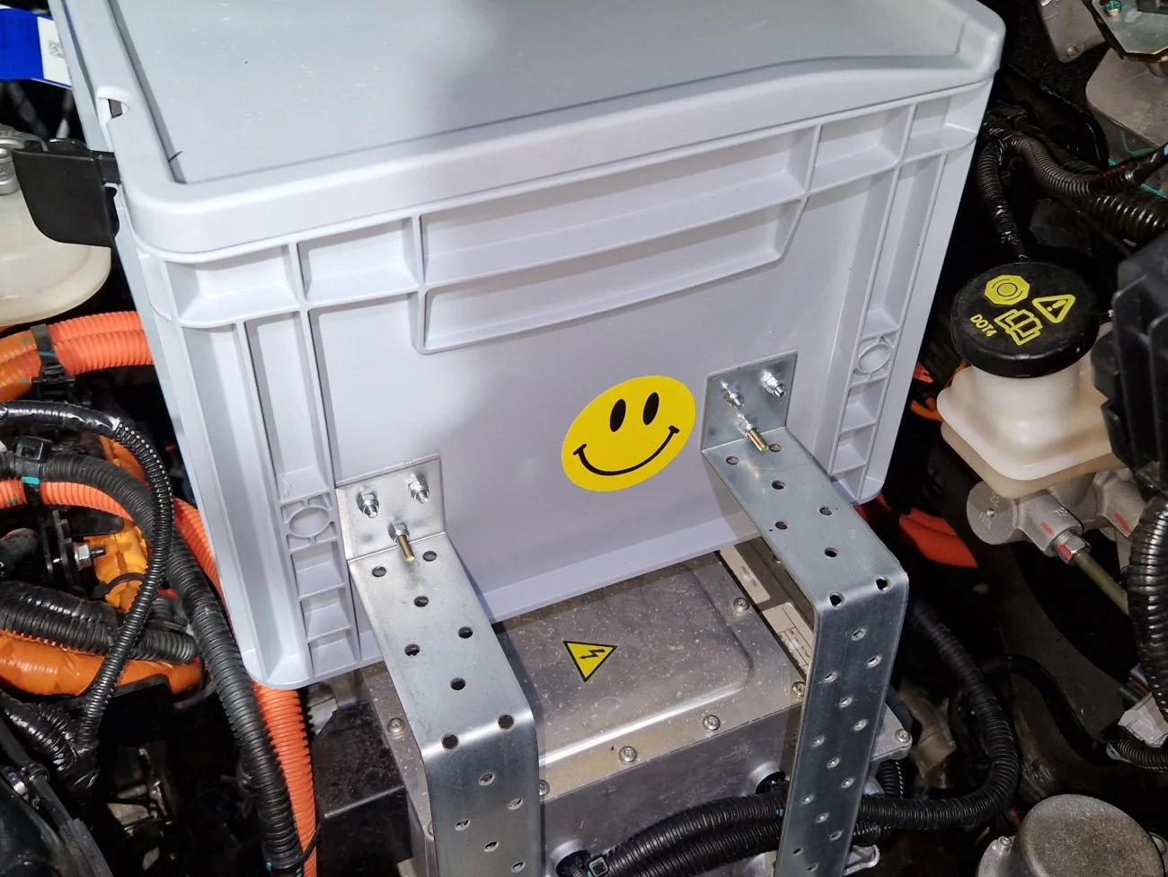

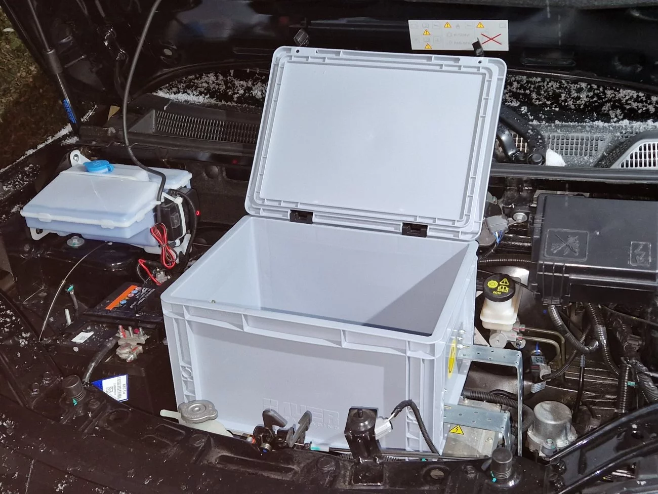

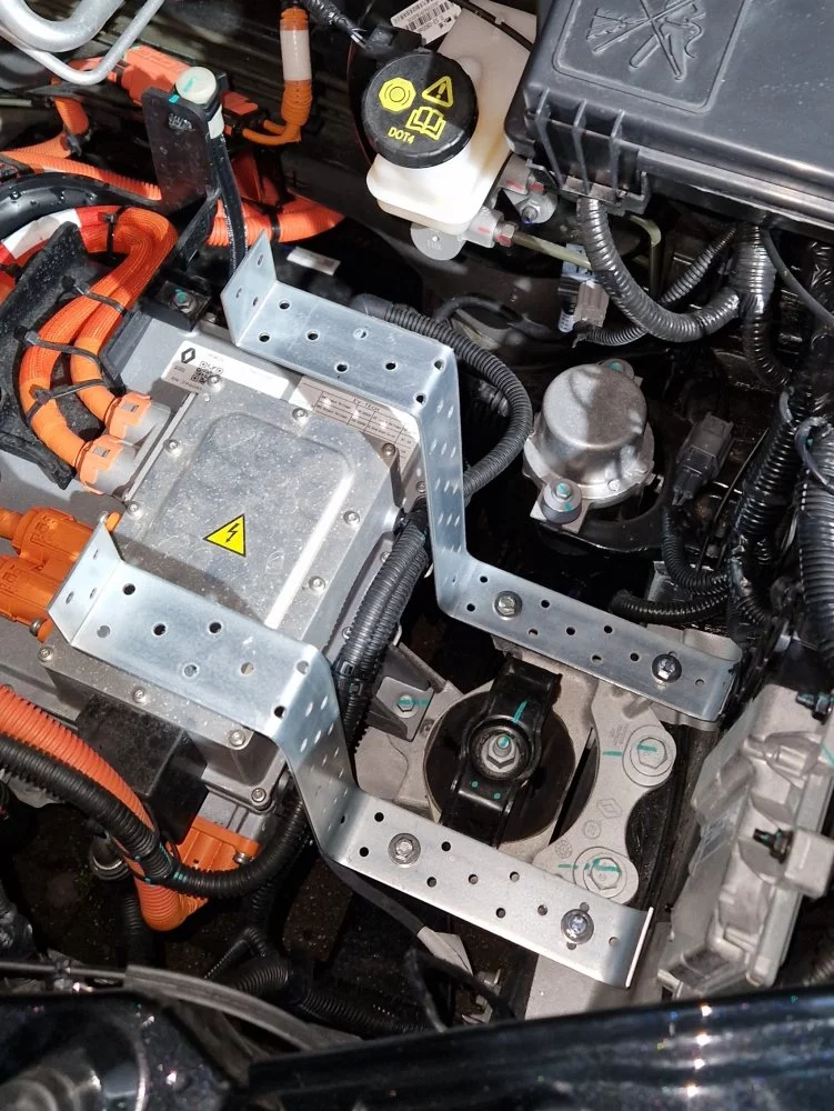

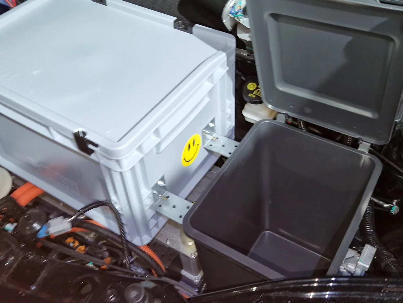

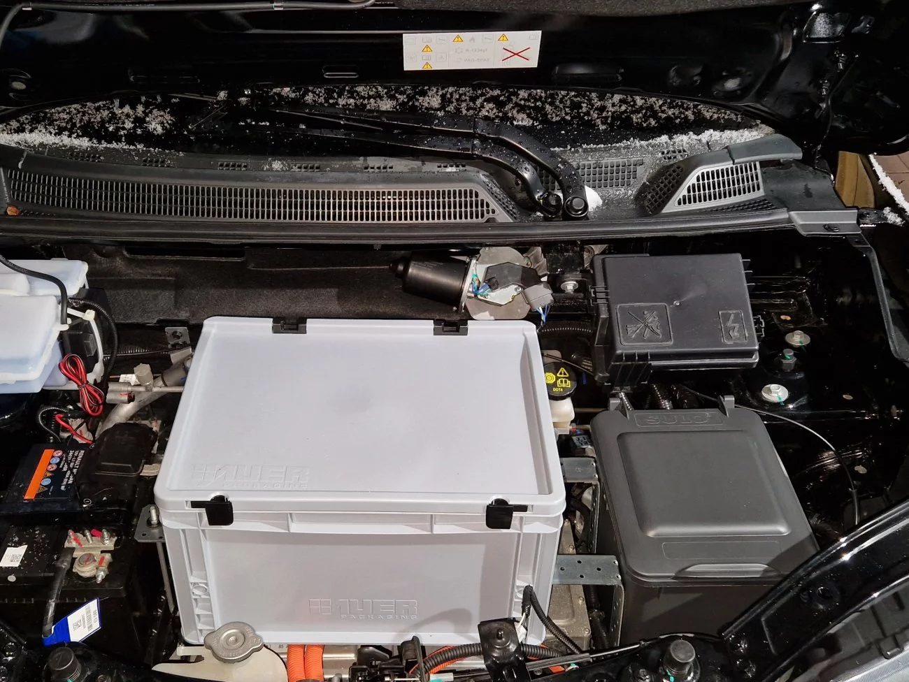

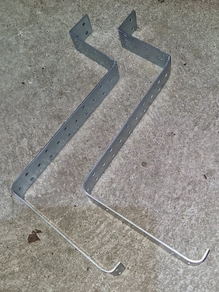

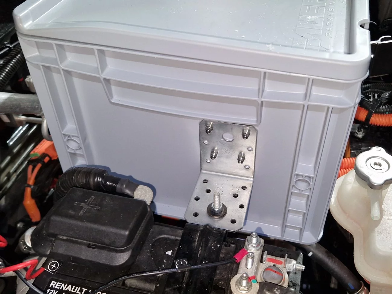

Hallo zusammen,
ich habe jetzt auch einen Frunk :)

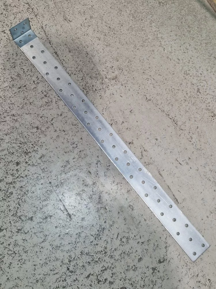

Inspiriert von den vielen schönen Ideen hier im Forum habe ich mich auch für den Auer Eurobehälter mit Scharnierdeckel (ED 43/22 HG - Handgriffe geschlossen) entschieden.
Als Halterung habe ich mir zwei Flachstahlanker (500 x 40 x 40 mm) zurecht gebogen. Ganz nebenbei passt dann das "Tönnchen" noch neben den Eurobehälter und kann seitlich an den Haltern befestigt werden.
Bin mit dem Ergebnis zufrieden 😊.

wo ich das so sehe, haette man das stahlband nicht einfach unterhalb der kiste verlaufen lassen koennen?
und: welche laenge hatte die winkel, die du gekauft hast?
und: der deckel hat ja diese 2 verschluesse, kann man den mit einer hand oeffnen? welche tiefer hat der behaelter? ist das die 22 im namen?

@peterspring 500x40x40mm
Habe die hier genommen: Diskussion zu Flachstahlanker zum Einbetonieren 500 x 40 x 40 mm, sendzimirverzinkt, 1 Stück bei HORNBACH kaufen
