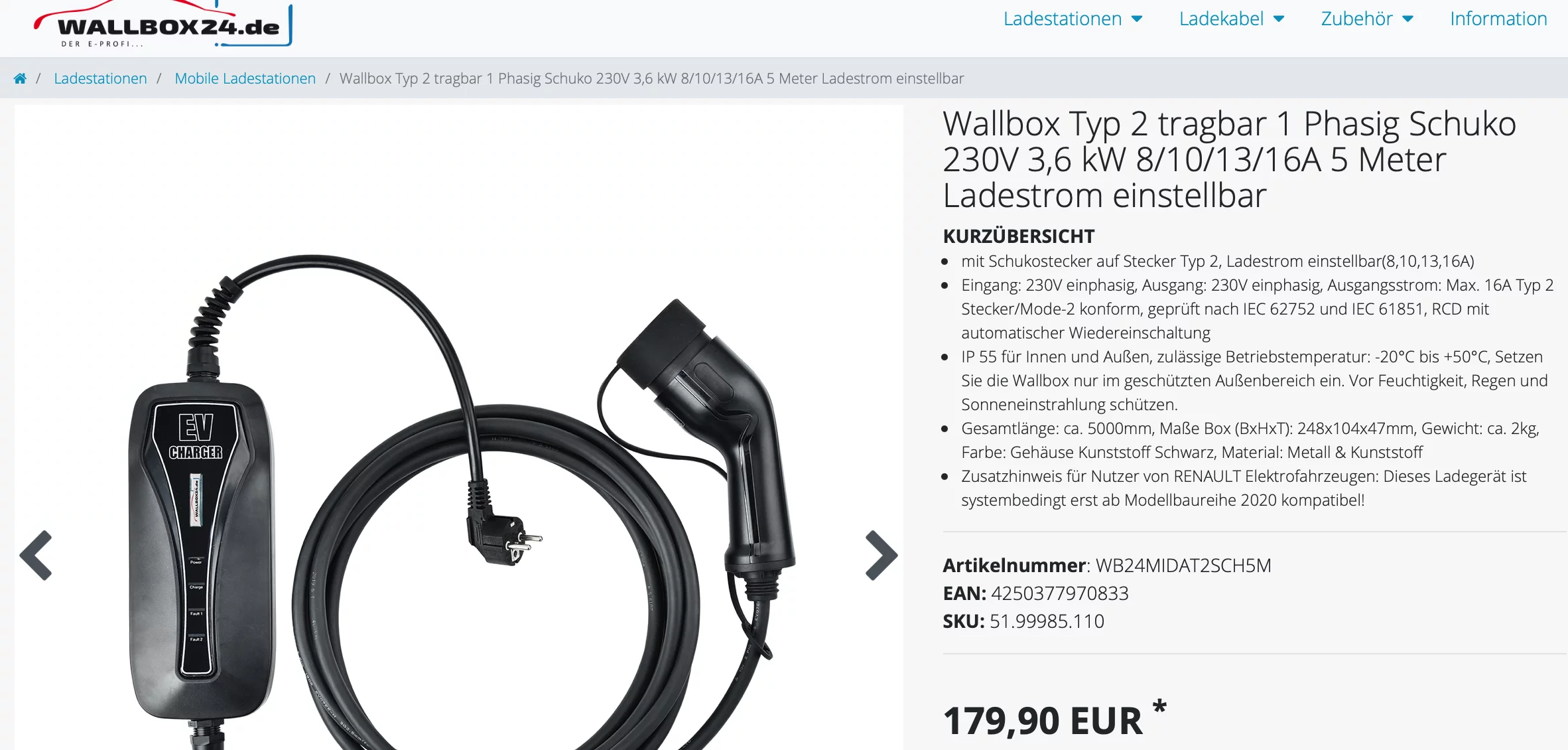

Ob wir wohl am Spring (oder in der App) einstellen können wie schnell geladen wird an der Schuko? Also wieviel kW z.B. über die Schoko ankommen sollen? Ich habe mal diese Teil bestellt um langsam über Nacht mit 8A zu laden...

Das sollte auf jeden Fall problemlos funktionieren....

Schuko zuhause wohl meist übernacht. Deswegen auch ohne ccs bestellt. Eigene Schuko verlegt. Eigene einstellbare Ladeziegel bestellt glaube 6/8/10/12/16 ah.
Vorsicht mit den Ladeziegeln ! Eingige von diesen Geräten erlauben einen Ladestrom von 16A.
Für diesen sind die Schukosteckdosen aber nicht wirklich geeignet, auch wenn eine Absicherung im Sicherungskasten von 16A erlaubt sind.
Schukosteckdosen sind deshalb auch aus gutem Grund in den meisten anderen Ländern, in denen sie im Einsatz sind, entweder für max 10A oder max 13A zugelassen (außer Deutschland).
Deshalb auch wenn mehr möglich ist maximal 13A als Ladestrom einstellen.
Die Steckdose bedankt sich und auch die Brandgefahr wird vermindert.
