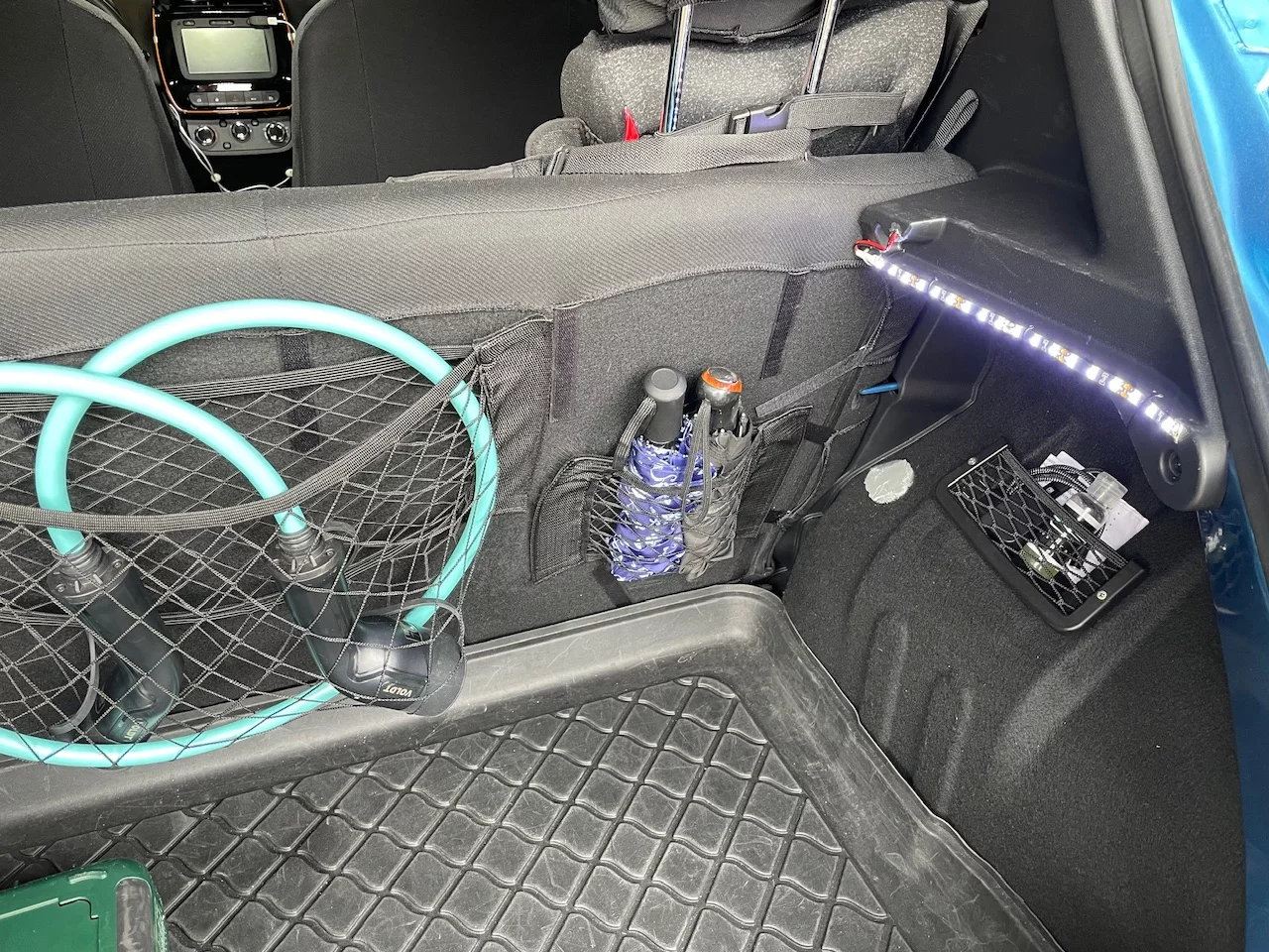

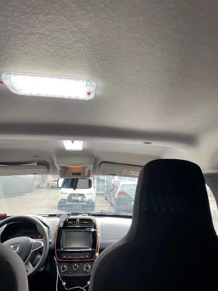

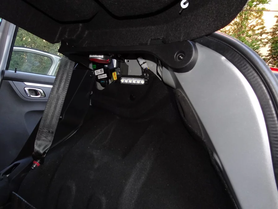

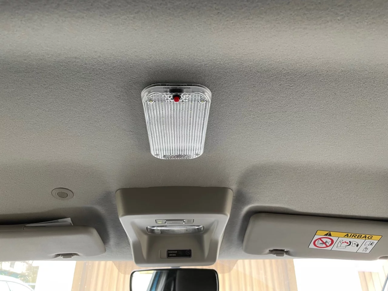

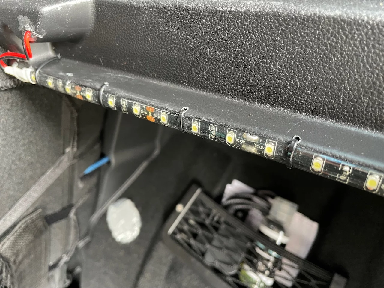

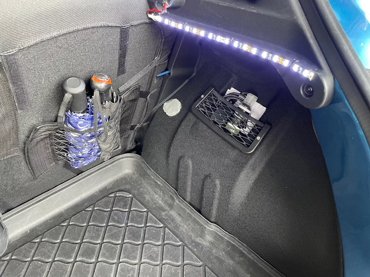

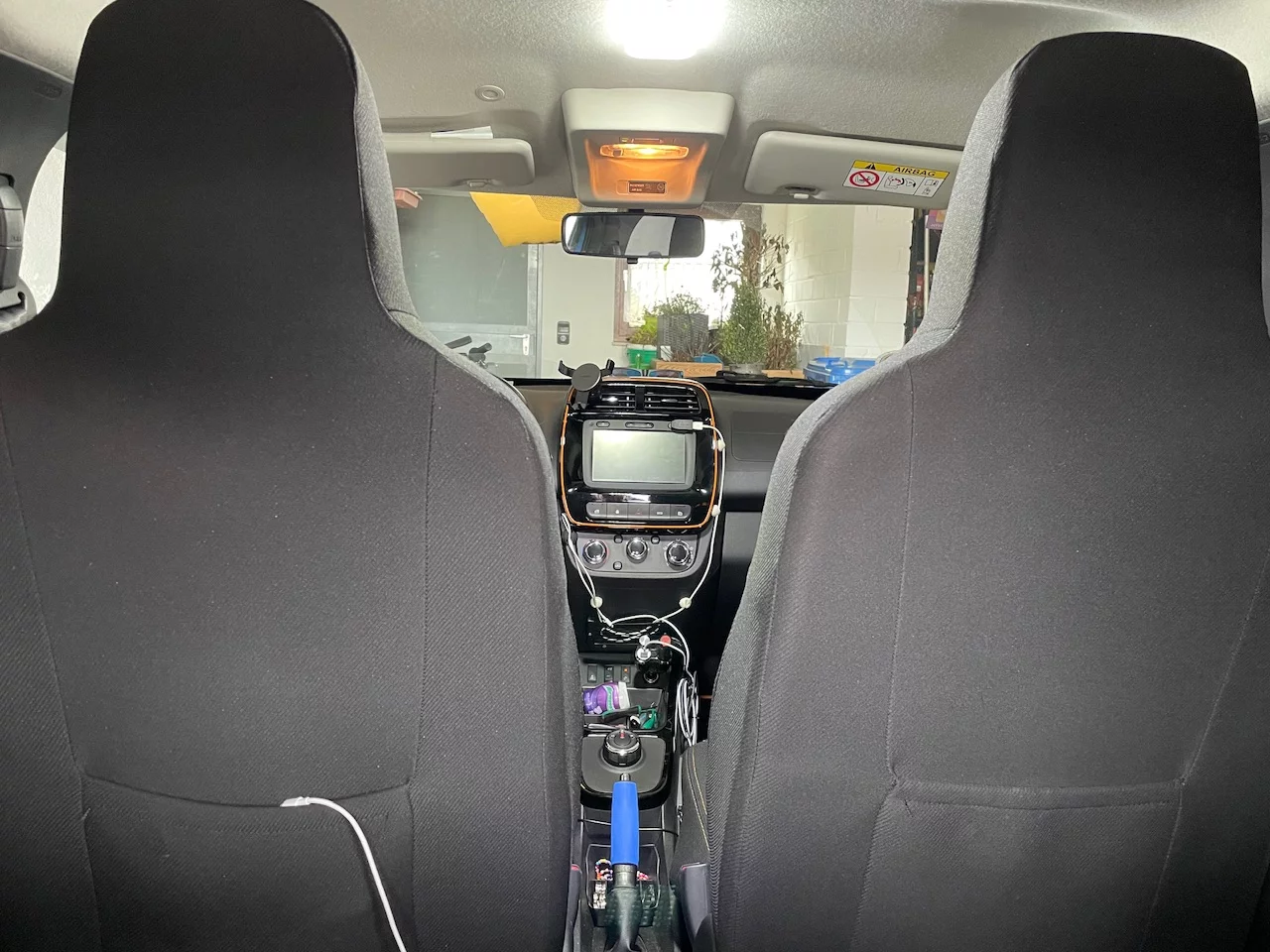

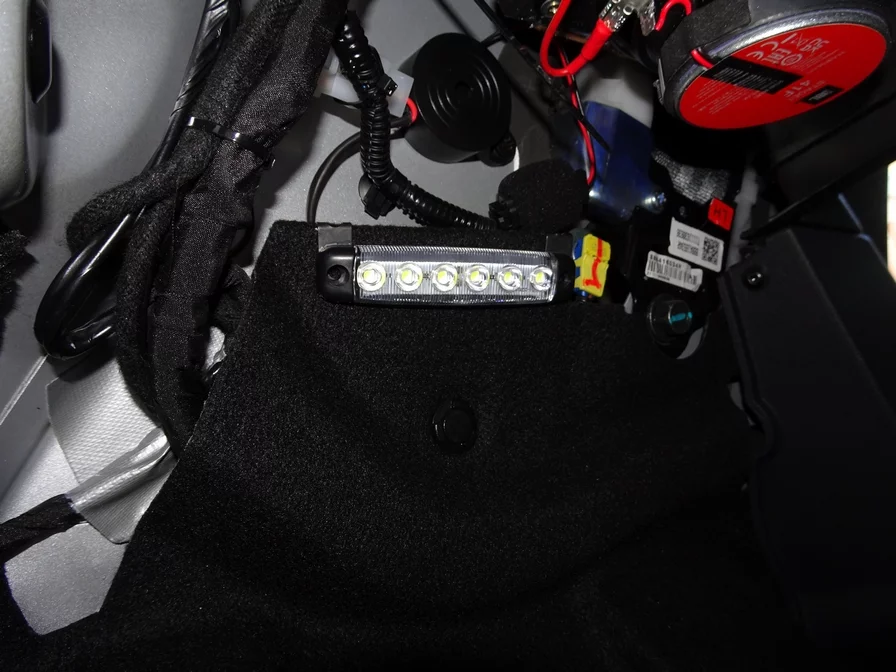

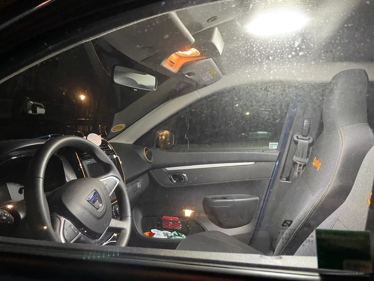

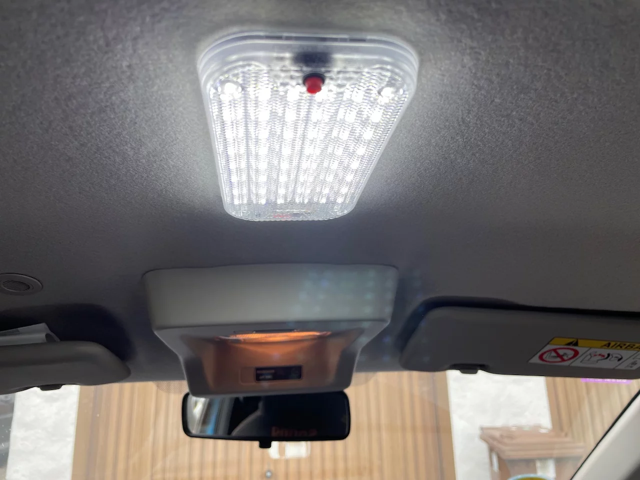

Nach dem ich von den Akkulampen genervt war (schwaches Licht, nachladen und keine Komfortfunktion habe ich mich von Brenner inspirieren lassen und das ganze noch etwas auf die Spitze getrieben. Habe ein extra Kabel von der Mittelraumlampe in den Kofferraum verlegt dort LED Streifen 30cm 12V DC angeschlossen zusätzlich 2 LED Panels für den Innenraum. Das Licht was jetzt im Spring herrscht ist Mega.
Das Kabel für die LED Panels habe ich über den Dachhimmel verlegt und die Lampen mit Klettband angebracht. Für das durchfädeln habe ich eine Fädelhilfe verwendet.
Da man vorne nicht so richtig Licht anschließen kann habe ich kurzerhand an die Lampenfassung der Stiftlampe die Drähte angelötet. Es ist krass wie hell es jetzt drin wird, und alles geht automatisch an und aus. Keine Akkus mehr aufladen. Kein Licht was im Kofferaum während der Fahrt angeht weil der Bewegungsmelder auslöst. So soll es sein. Der größte Aufwand ist das ganze Kabel sauber zu verlegen.

Sehe ich das richtig, die Stiftfunzel blieb wie sie ist und eine zweite kam dazu an den Dachhimmel und dann noch die LED im Kofferraum.

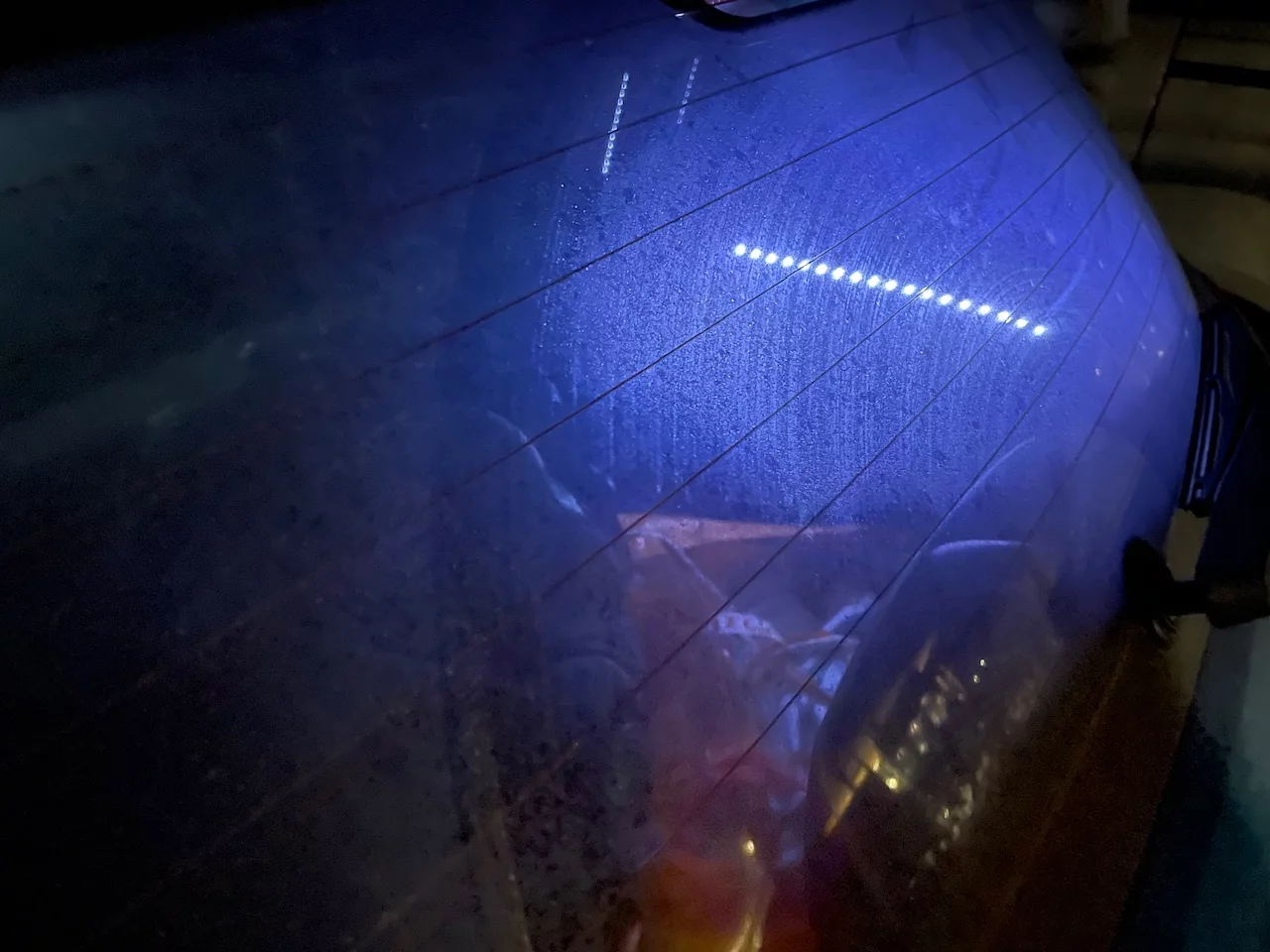

Die Stiftfunzel blieb drin. An diese Stiftfunzel wurde an den Metallgehäusen ein Kabel angelötet was etwa 30 cm lang ist. Das andere Ende hat eine Lüsterklemme. Von dieser Lüsterklemme aus geht ein Kabel direkt in den Kofferraum zu einem weißen LED Band. Das blau sieht nur so aus weil ich es über die geschlossene Kofferraumklappe fotografiert habe die Scheiben sind schwarz getönt da wirkt es blau.
Dann geht von dieser Lüsterklemme aus ein 2. Kabel über den Dachhimmel und versorgt ein LED-Panel was ich verlinkt habe für die vorderen Sitze und das 2 LED Panel ist dann für die hintere Sitzreihe angebracht auch am Dachhimmel. So haben die Eltern und die Kinder ausreichend helles Licht beim einsteigen oder die Ladepausen.
Dadurch das ich vorne nichts verändert habe kann der OrginalSchalter normal benutzt werden. Schaltet eben dann alles nicht nur die Stiftfunzel sondern insgesamt drei LED Elemente :) Die LED Panels im Dachhimmel am Werkseitig separate Schalter so das man es auch einzeln ausschalten kann wenn man hinten oder vorne kein Licht möchte.
Im Fußraum habe ich normales Ambiente Licht in blau was immer an ist weil es am Zigarettenanzünder angeschlossen ist. Da habe ich schonmal Fotos gepostet.

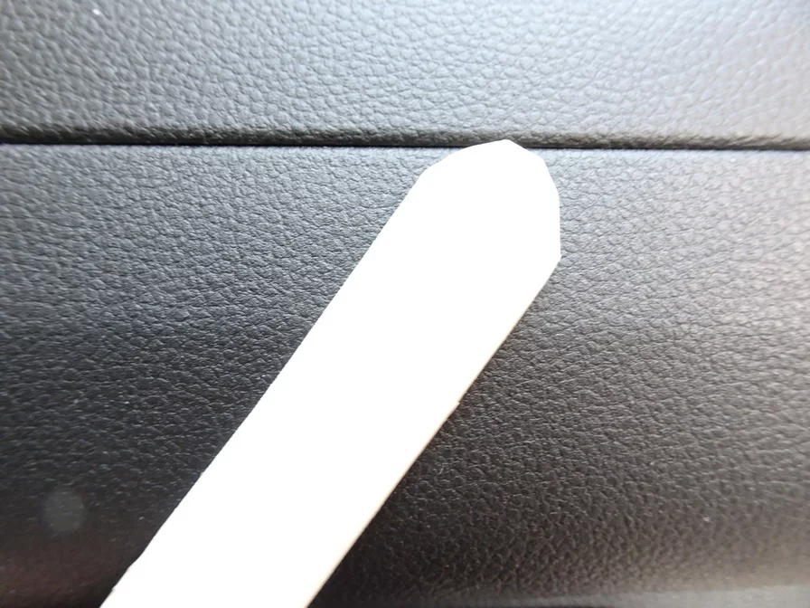

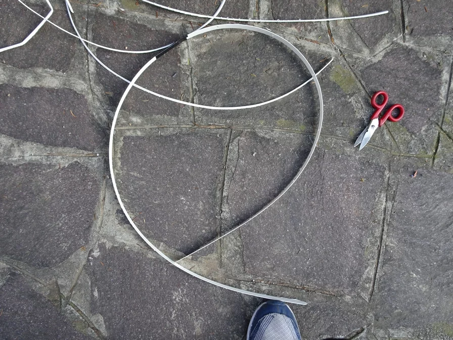

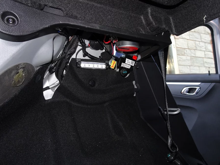

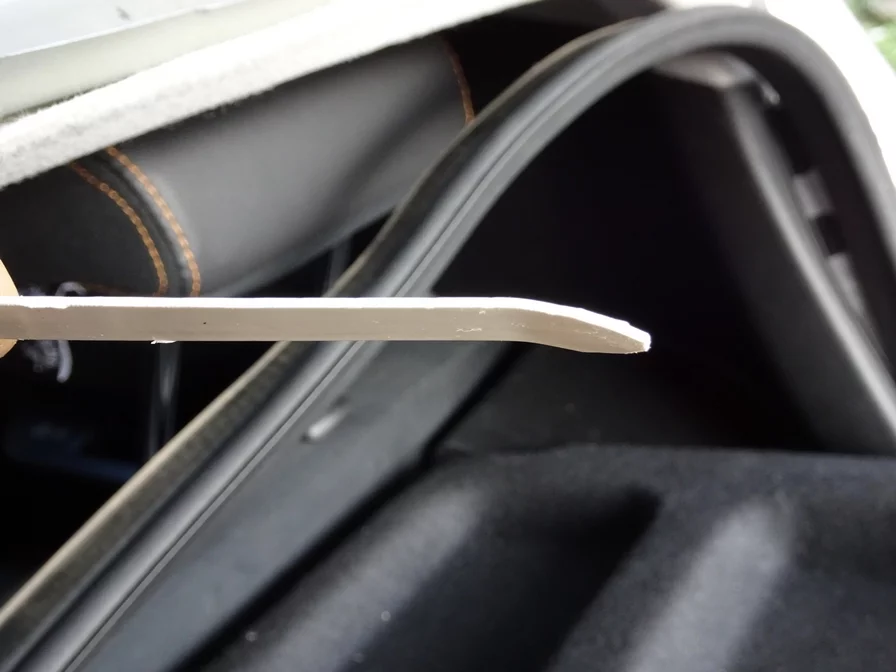

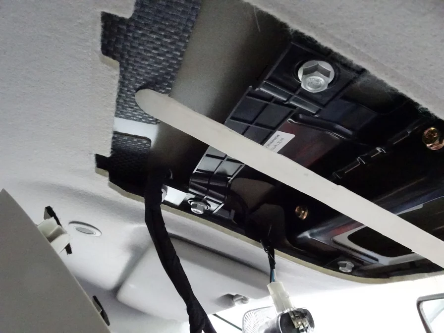

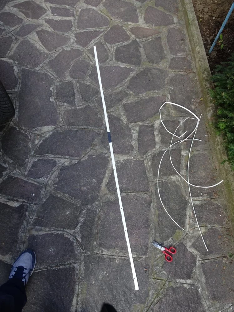

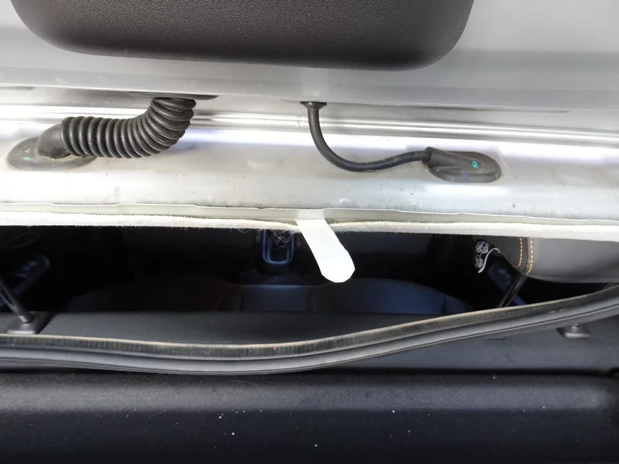

I realized a similar solution a few weeks ago.
To pass the wires to the back. I used a flexible plastic stripe, rounded at the top and a little curved to downside (to overcome the roll bar of the roof).
In this occasion I passed also the wires for the rear speakers.
