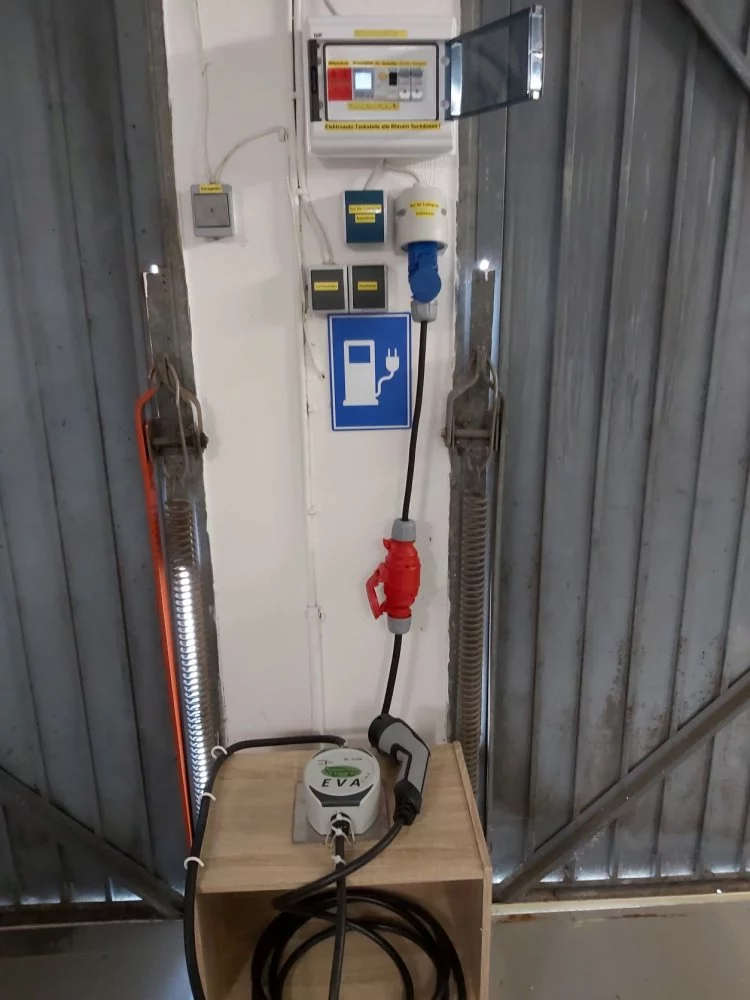

Ich habe als zweite Ladelösung mir in meiner alten Garage an Campingdose eine EVA Lino angebaut die lädt mit 10 Ah.
Als Hauptlösung an unserem Haus eine Heidelberg Wallbox mit Förderung von 900€ durch KFW im Juni 2021 bevor ich den Spring im September bestellt habe.
Gesamtpreis incl. Instalation ca.650€ Vorteil : Kann abgebaut werden und bei Oma auch neben Campingdose auch Schuko und Drehstrom bis 11KW laden (natürlich nicht der Spring)
