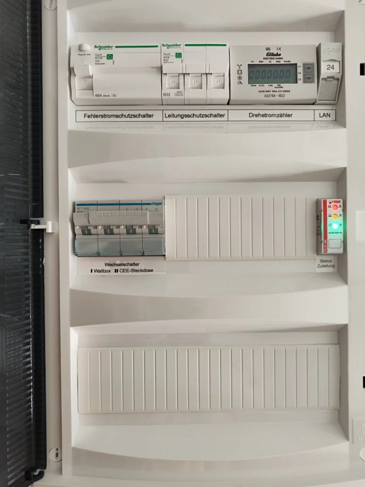

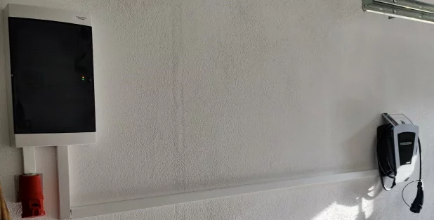

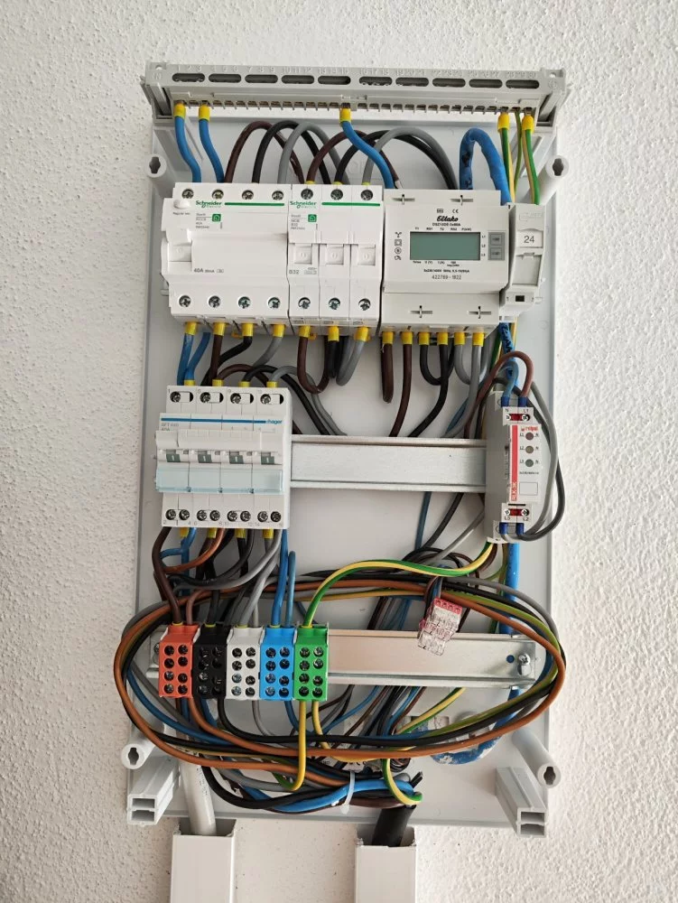

Wir haben alles selber gemacht nach dieser Anleitung und Modifikation damit auch die Drehstromdose noch bleiben darf (Wechselschalter der 3L+N schaltet und beim Schalten immer über AUS geht).
349,99​
Heidelberg Home Eco 3,5m​
24,69​
Metz Connect Netzwerkdose Hutschiene (nur weil ein LAN-Kabel schon gelegt war)​
35,49​
HAGER SFT440 Wechselschalter 4P Hutschiene​
7,88​
RELPOL RLK-3K 3 Phasen Kontrollanzeige (für die Kinder, damit im Kasten was leuchtet)​
39,99​
Sicherungskasten AP 3 Reihen​
12,89​
Abzwigklemme​
24,95​
Schneider Electric R9F23332 Leitungsschutzschalter 3P 32A B (in der Garage)​
27,98​
Schneider Electric R9R22440 Fehlerstrom-Schutzschalter Resi9 3P+N 40A 30mA Typ A​
71,95​
ELTAKO DSZ15DE Stromzähler 3x80A​
51,10​
Stromleitung Verteiler zu Wallbox H07RN-F 5G6 schwarz 10m​
44,02​
Hager MCN332 Leitungsschutzschalter 3P 32A C (für die Leitung NYM-J 5x6mm² Keller zu Garage)​
Plus ein paar Euro für Kleinteile wie Endhülse rund 700 EUR plus 4 Stunden Zeit.

Sieht vom Aufbau sehr sauber aus. (y)
Was ich nocht nachvollziehen kann, sind die zwei Leitungsschutzschalter die du verbaut hast.
Lad doch mal einen Schaltplan hoch damit man besser sehen kann was du gemacht hast.
Gerade gesehen dein Hager Leitungsschutzschalter ist eigentlich ein Wechselschalter.
Trotzdem E-Plan wäre nicht schlecht
Danke🌟
Der Hager-LS ist im Verteiler im Keller und sichert die Zuleitung zur Garage ab. Der Schneider-LS in der Garage alleine würde nicht helfen wenn man die Zuleitung anbohrt. Bis die 50A Hauptsicherung dann irgendwann geschmolzen ist haben sich Körper und Seele schon lange voneinander getrennt, und die Zuleitung das Haus in Brand gesetzt.
Da gibt es noch Dinge zu beachten wie Selektivität - welcher LS löst zuerst aus - aber das ist in diesem Fall nicht so relevant.
FI für Zuleitung braucht man nicht. Die Pflicht für FI gilt ganz stark vereinfacht nur für Endstromkreise (also wo man was einstecken kann).
Habe leider keine Zeit einen Plan auf Papier zu malen, aber es ist recht einfach:
Wir haben von der Hauptklemmleiste nach dem Stromzähler abgegriffen, also:
Klemmleiste --> Hager-LS --> 5x6mm² Zuleitung zur Garage
Hager nur deshalb weil dort im Zählerschrank sonst auch alles von Hager ist... damit es schön aussieht. ABB oder Schneider sind viel günstiger.
In der Garage geht die Zuleitung wieder auf eine Klemmleiste. Von dort dann wie im Foto:
Schneider-FI --> Schneider-LS --> Stromzähler --> Wechselschalter --> Entweder Drehstrom oder Wallbox, nie beides gleichzeitig.
Die Kontrollampe greift direkt von der Klemmleiste ab. Man kann halt schnell sehen, ob die Zuleitung gerade warum auch immer abgeschaltet ist oder nicht. War gedacht für einen Autostrom Tarif den der Netzbetreiber fern abschalten kann, aber den bekommen wir nicht wegen Selbermachen und weil wir die Drehstromdose behalten haben. Dass dem Stromanbieter 3,50 € entgehen könnten weil man mal kurz eine Kreissäge vom Baumarkt-Verleihservice über den Autostromzähler betrieben hat ist anscheinend ein Schwerverbrechen. :(
