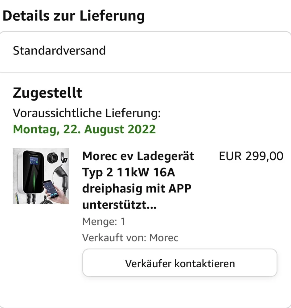

Ich habe beim A.... die Morec Wallbox als B-Ware mit Kratzer (keine gefunden) für schlappe 299 € gekauft.
Einstellbar per App oder am Gerät von 8-16 Ampere, kann ein bis drei Phasen Laden. Läuft alles ohne Probleme... schaut ab und zu mal in den shop, es lohnt sich.
