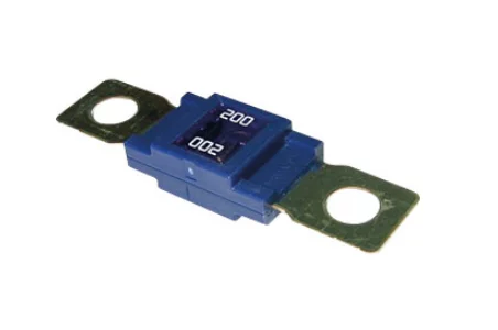

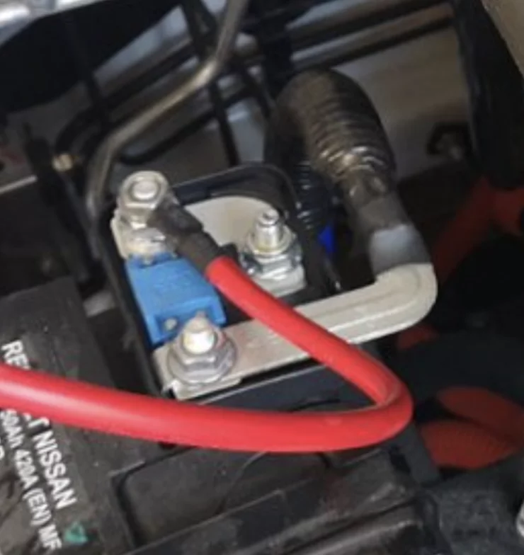

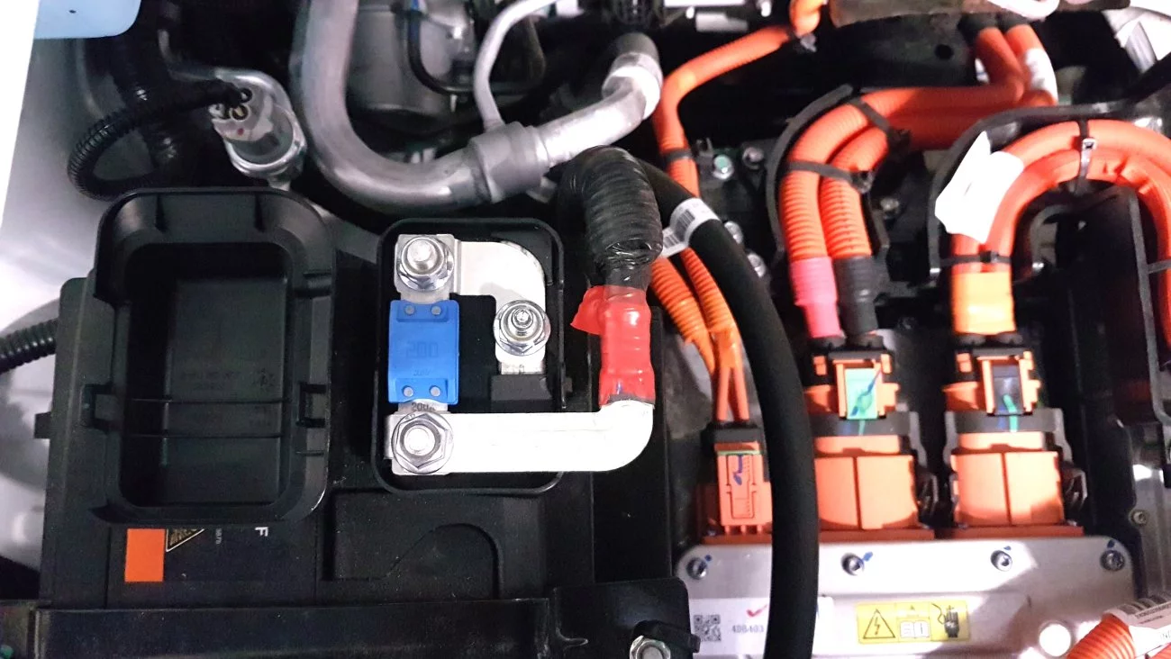

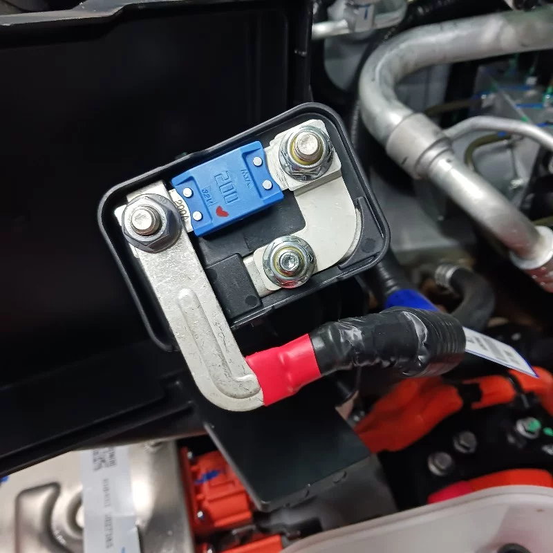

Was sitzt in dem schwarzen kleinen Kasten am Pluspol.
Das ist nur ne Abdeckung.
Ich glaube eine Sicherung liegt noch zwischen Kabelbaum und Batteriepol.

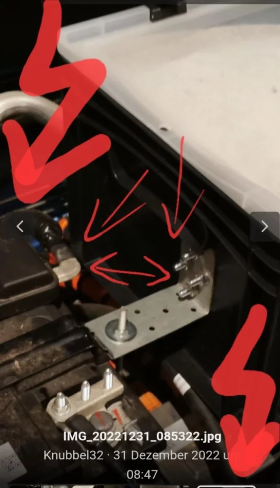

12V Batterie Anschluss "offen"
● TIPP
Technische Anmerkungen:

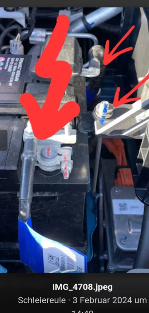

Der zunächst unauffällige PLUS-POL - Blechwinkel, siehe Bild, ist eine potentielle Gefahr und Gefährdung der eigenen Gesundheit...
Wer im Motorraum "arbeitet" oder (... bastelt...), kann hier wunderbar einfach einen satten Batterie Kurzschluss verursachen❗
TIP: BITTE das kurze blanke Leitungsstück isolieren...Gefahr erkannt, Gefahr gebannt, O.K.?
[hatte dafür einfach größeren Schrumpfschlauch ~26 auf den Winkel bei zerlegter Pluspol Klammer aufgeschoben...]
♡ nachgesehen und bereits erledigt ? Danke[/SIZE]
