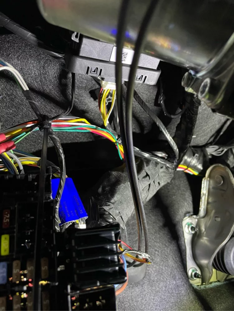

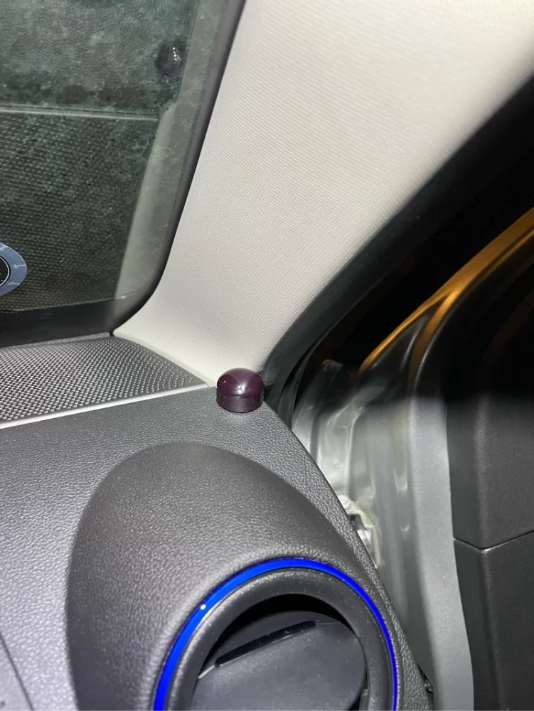

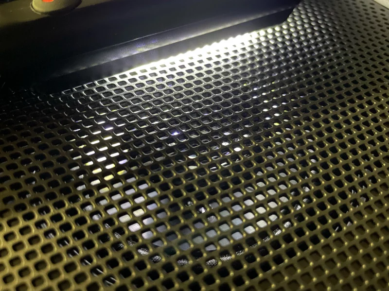

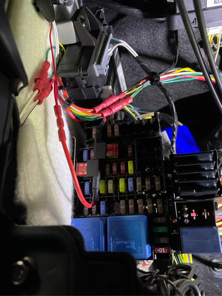

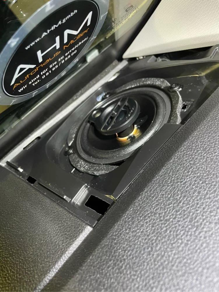

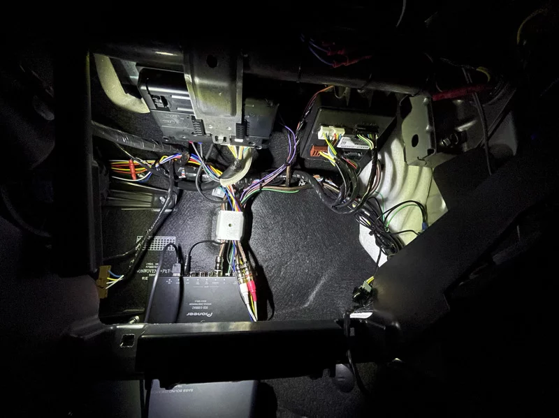

Der Soundprozessor ist gleichzeitig ein 4x50 Watt Verstärker. Hier noch die Fotos von Einbau Front und Verkabelung. Einfach die Lautsprecherkabel an den Verstärker Eingang und Strom von den beiden oberen 30A Sicherungen. Oben ist Dauerplus unten geschalten.
Sieht super aus und klingt auch Top
Anhang anzeigen 1780Anhang anzeigen 1779Anhang anzeigen 1781Anhang anzeigen 1782Anhang anzeigen 1783Anhang anzeigen 1784

Ich plane eigentlich den Strom von der Zuleitung zum Media Nav mit einem Adapter zu holen.
Deine Idee mit dem Stromdieb am Sicherungskasten ist natürlich auch top, aber braucht der kleine Pioneer wirklich soviel Strom?
Die Geräte brauchen zum Glück nicht viel Strom. Das Problem ist das an der Sicherung vom Radio laut Forenbeitrag eines anderen Members auch Sicherheitselektronik mit drauf ist. Fliegt die Sicherung lässt sich der Wagen nicht mehr fahren.

Also ein Sicherungsdieb muss nicht unbedingt an einer bestehenden Sicherung eines existierenden Verbrauchers angeschlossen sein.
Ich habe welche hier liegen mit 2 Steckplätzen. Da ist es egal wo er angeschlossen ist. Bei mir wahrscheinlich an den 5 A von den Seitenspiegeln.
Der untere Steckplatz bekommt dann die 5 A Sicherung wieder eingesteckt und funktioniert normal, der obere eine 20 A Sicherung und da
kommt der Subwoofer dran, und nur diese letzte Sicherung wird dann über Kabel abgeleitet.
Mein DEQ-S1000A2 und die Pioneer Aufbaulautsprecher sind heute angekommen.
Habe gesehen, das laut Sicherungsplan das Media System einmal mit 15A und einmal mit 7,5A abgesichert ist.
Der Soundprozessor ist selbst mit 10A abgesichert.
Daher werde ich testen, ob es nicht reicht einfach die Zuleitung vom Radio als Stromversorgung zu nehmen.
Ich denke es wird funktionieren, denn das Media Nav hat 3,5A.
Sollte man ein Alternatives Gerät einbauen, sind diese in der Regel auch mit 10A abgesichert, und das hat bis jetzt bei mir nie zu Problemen geführt.
Was soll das Kabel zum Handbremsschalter bewirken bzw..braucht man das unbedingt?
Das Teil soll bei mir einfach nur verstärken auf 4 Lautsprecher plus Subwoofer. Klang regele ich über das Autoradio, denk' ich. Habs gern einfach, wenn das geht....

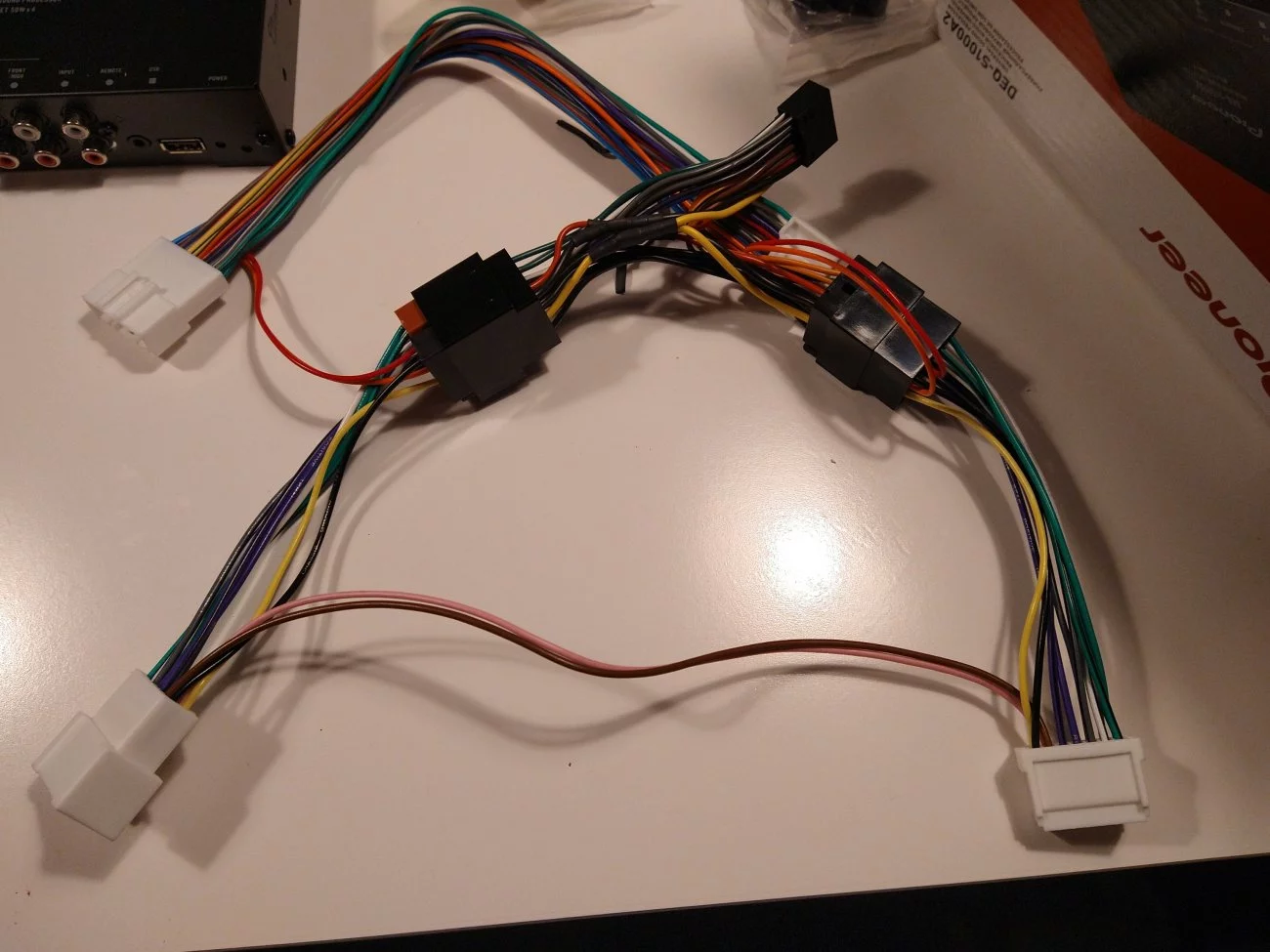

Habe gerade mal den Adapter von Watermark, und den ISO-T Adapter vom DEQ-S1000A2 mit einander verbunden.
So wie es aussieht passt alles einwandfrei, und man müsste nur die Kabel für die hinteren Lautsprecher Manuel abgreifen.

Vielleicht ist es am Ende eine Plug & Play Lösung.

Wichtig ist das Kabel davor, Rückseite vom Sicherungskasten ansehen bei 5a Absicherung ab Werk geht ein Klingeldraht raus, bei 20A ein 4 Quadrat Kabel das auch den Sub und Verstärker bedienen kann :)
Bei manchen Autos geht eine dicke Zuleitung zum Sicherungskasten da ist es egal, soweit ich das sehen konnte hat der Spring aber viele einzelne Leitungen bzw. Reihenweise zusammengelegt mit sehr unterschiedlichen Querschnitten.
