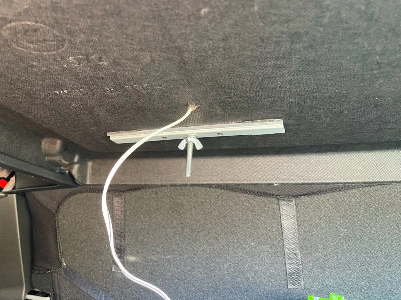

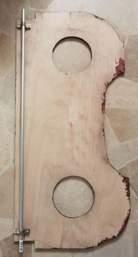

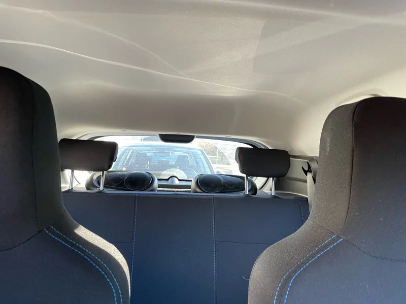

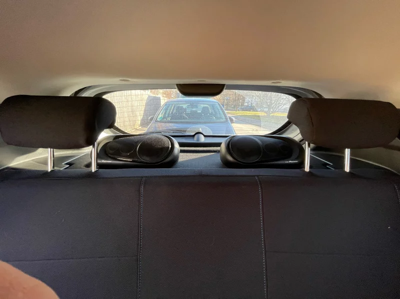

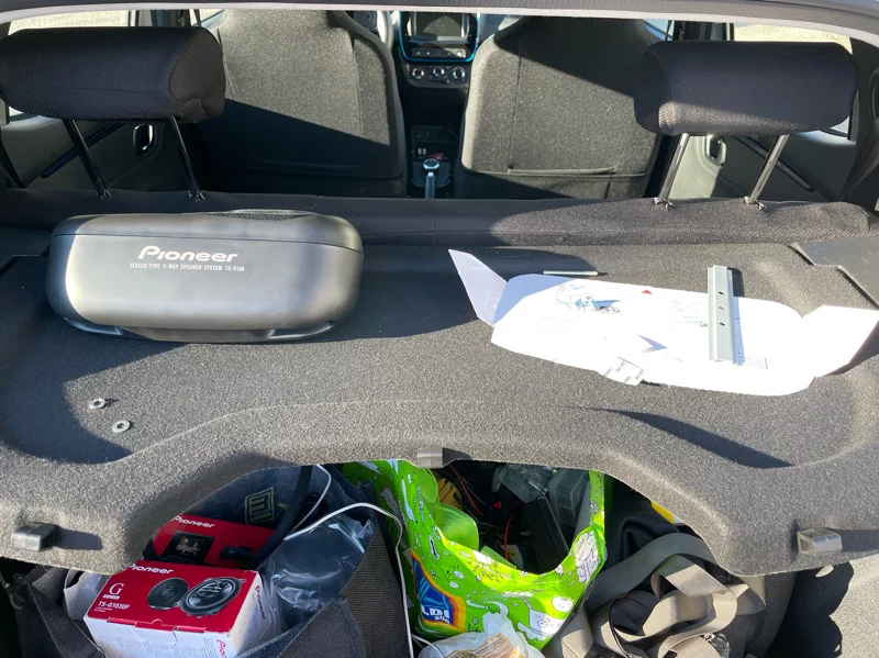

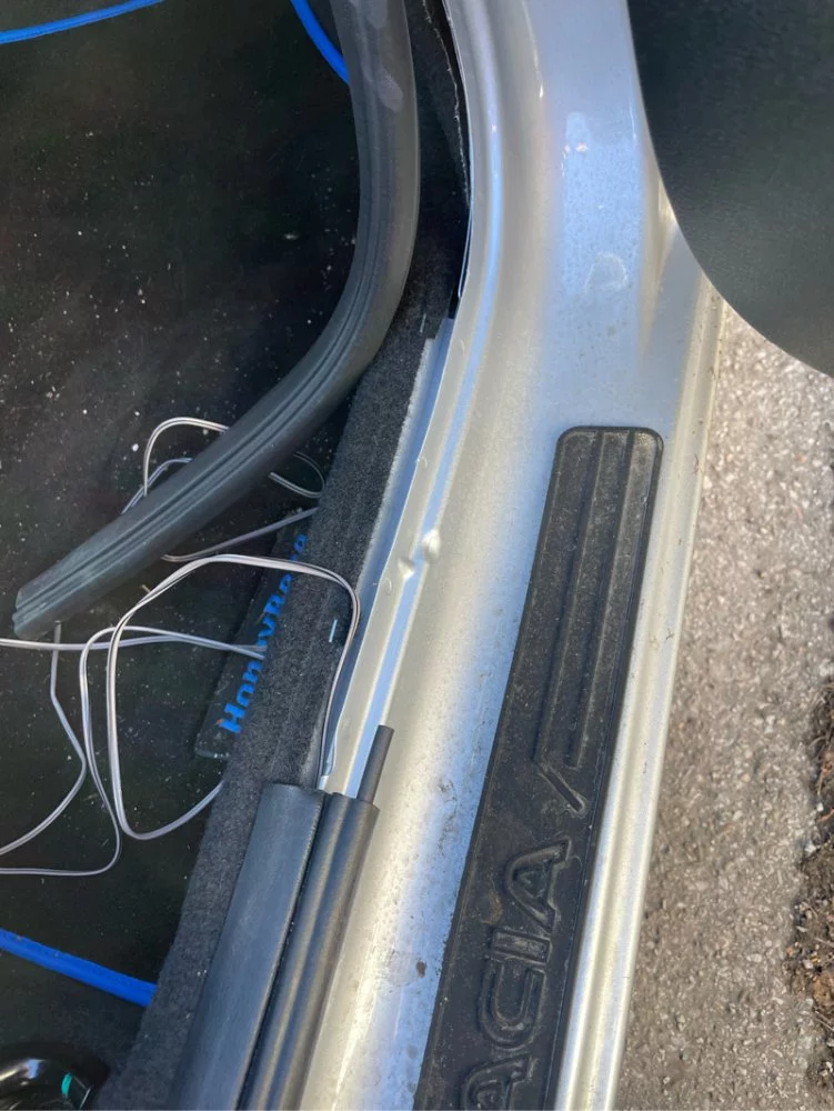

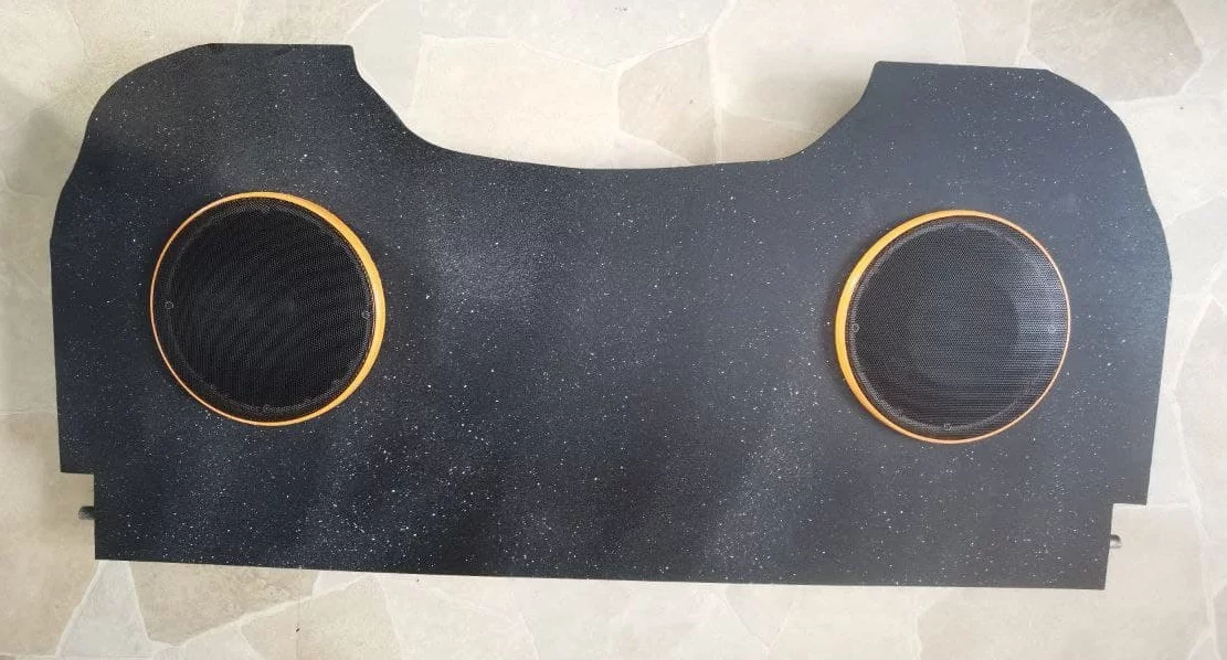

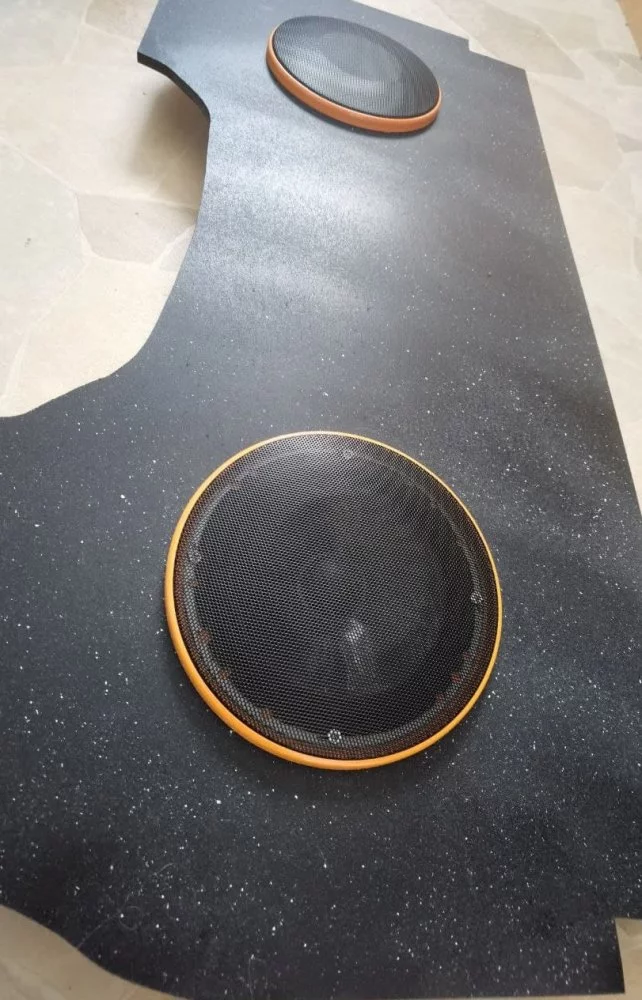

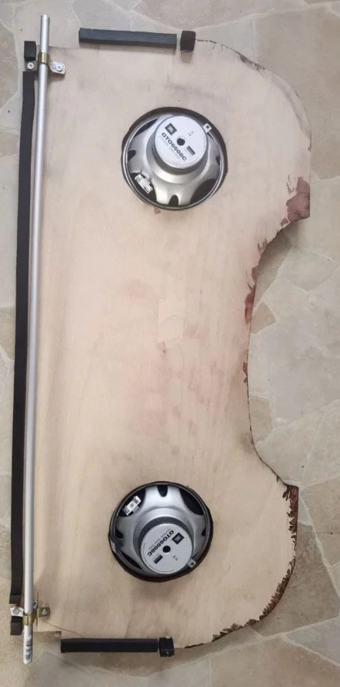

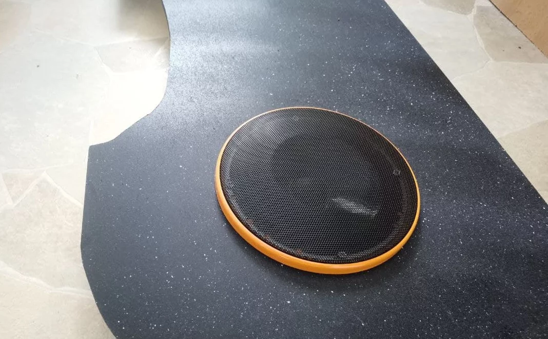

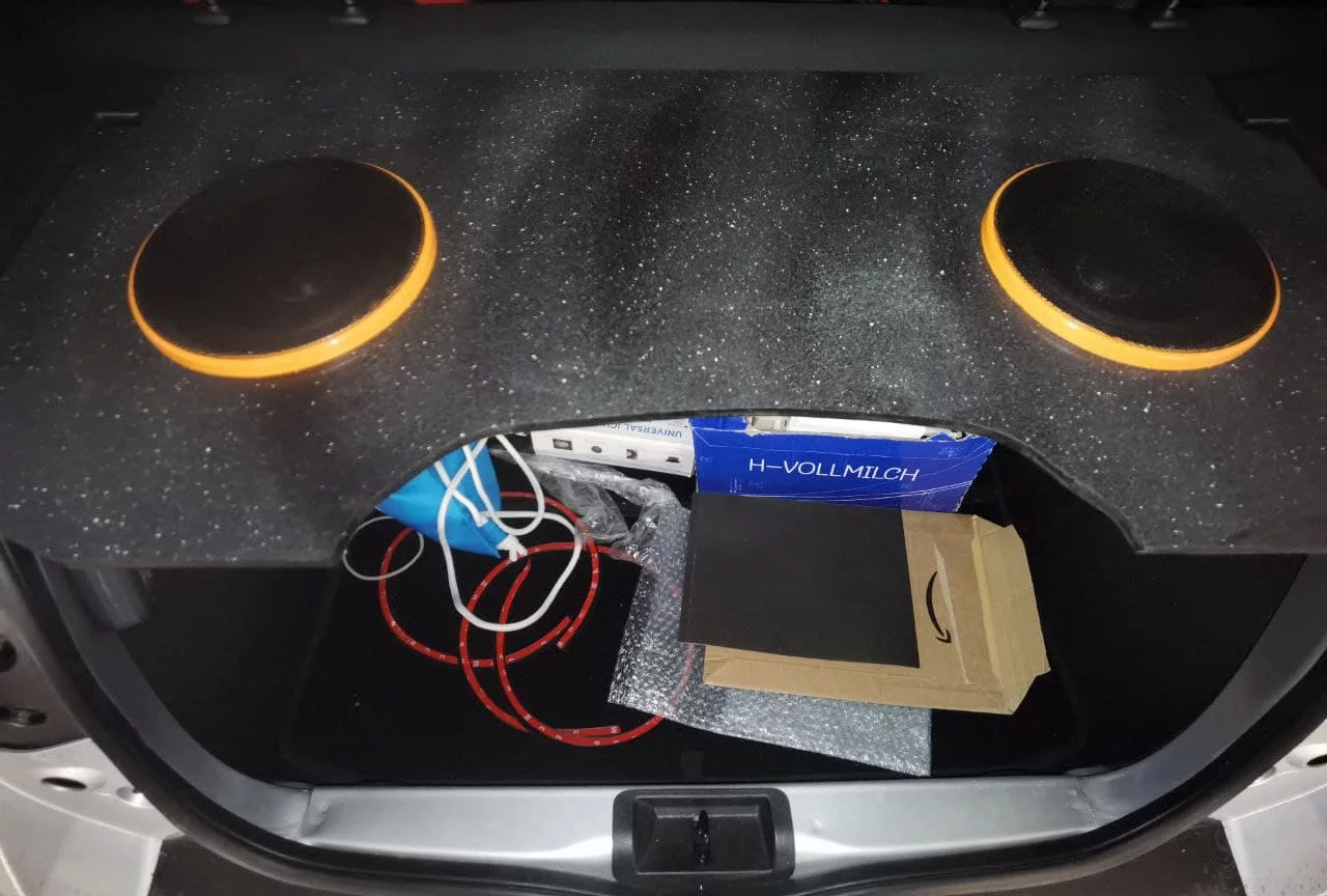

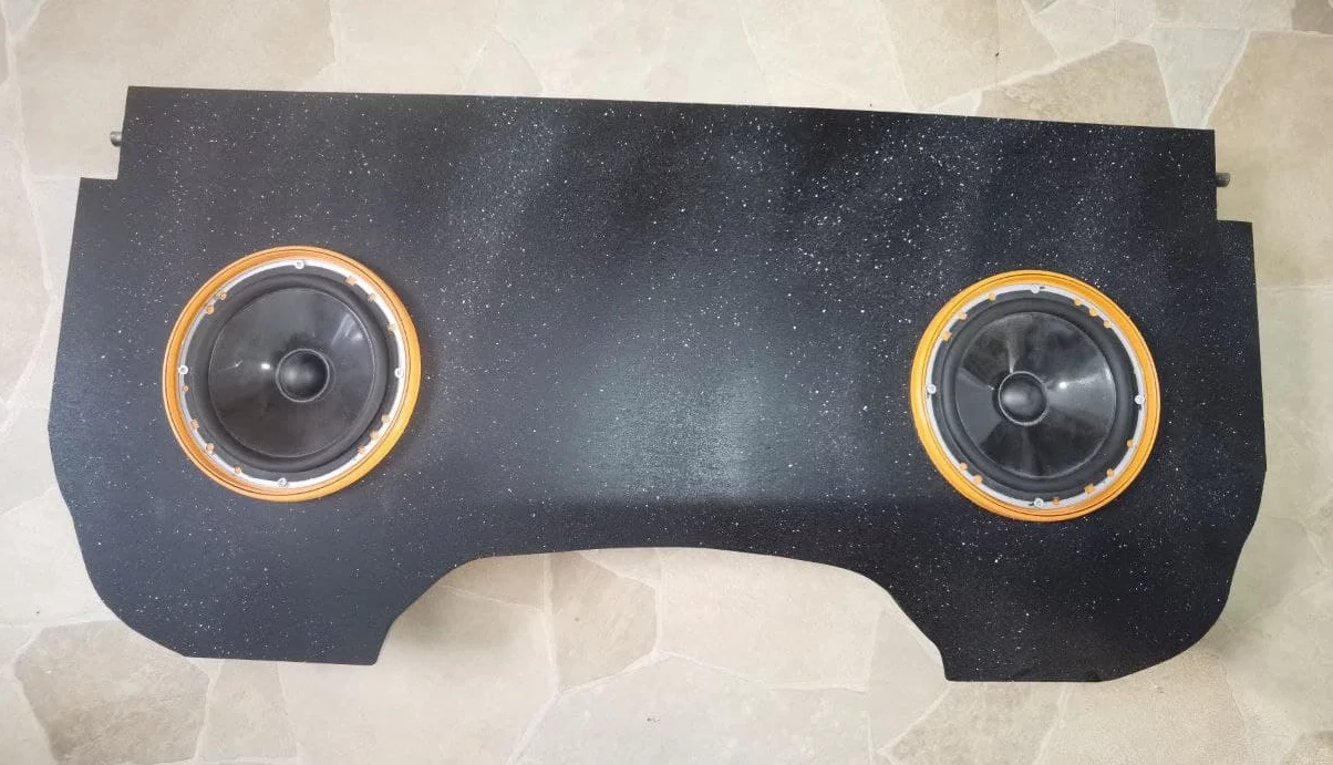

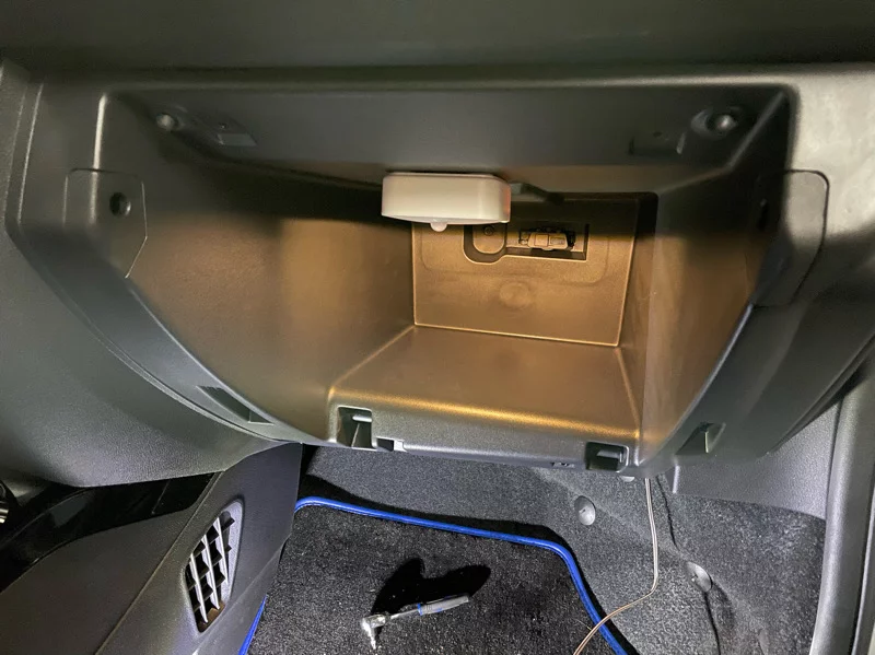

Es wurde ja schon ein paar Mal nach den Hecklautsprechern gefragt. Der Einbau war wirklich sehr einfach und innerhalb 45 Minuten erledigt. Bei meinen Aufbau Lautsprechern für die Hutablage war eine Schablone dabei zum positionieren und Löcher machen. Habe mit dem Cuttermesser kleine Kreuze in die Hutablage geschnitten diese kann man bei Bedarf wieder verschließen und den Stoff durch Reiben wieder ineinander verketten dann sieht man nix mehr. Kabel einfach unter der Auflage der Hutablage auf Höhe der Kante von der Rückenlehne durchgesteckt, dazu einfach die Türgummis rausnehmen. Dort sind kleine Plastikhaken da kann man das Kabel super oben einhängen ca auch Schulterhöhe wenn man hinten sitzt, damit das Kabel nicht so weit runter hängt. Gleiches an der B Säule um Abstand zur Gurtrolle zu halten. Vorne Vorsicht mit dem Teppich der ist ganz oben mit einem angetackerten Plastikteil ans Blech geklebt. Handschuhfach einfach den Deckel aushängen alle Schrauben lösen den und nach vorne rausziehen dabei aufpassen das Ihr die gelben Klammern nicht verliert. Den OBD Stecker Deckel abnehmen und die Rastnase drücken dann geht er nach Hinten raus. Damit seid Ihr schon mit den Kabeln vorne. Ganz easy.
Rest wenn ich wieder Zeit habe, Einspielzeit noch nicht rum aber Sound echt mehr als erwartet ;)
Wie hast du den DSP festgeschraubt? Also worin greifen die Schrauben?
Blockiert der DSP jetzt nicht den Innenraumfilter?
