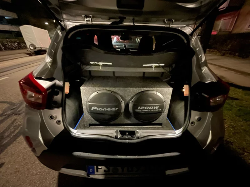

Heute endlich dazu gekommen das Kabel von der Batterie in den Innenraum zu ziehen:
Pluspol Batterie ganz rechtes Terminal mit Ringöse und zusätzlicher Mutter abgegriffen. Da hat auch die Polabdeckung eine Aussparung um das Kabel rauszuführen. Gleich oben am Schwarzen Leerrohr Flachsicherungshalter dann weiter an der Spritzwand dem Leerrohr gefolgt bis unter dem Sicherungsträger im Motorraum der Abzweig in den Innenraum kommt. Hier zuerst innen und außen das Isolierband entfernt das die Gummitülle und die Kabel einbindet. Dann mit Durchziehhilfe nach innen und dort am Sicherungsträger mit meinen Verbrauchern verbunden.
Easy erledigt und endlich Dauerstrom :)

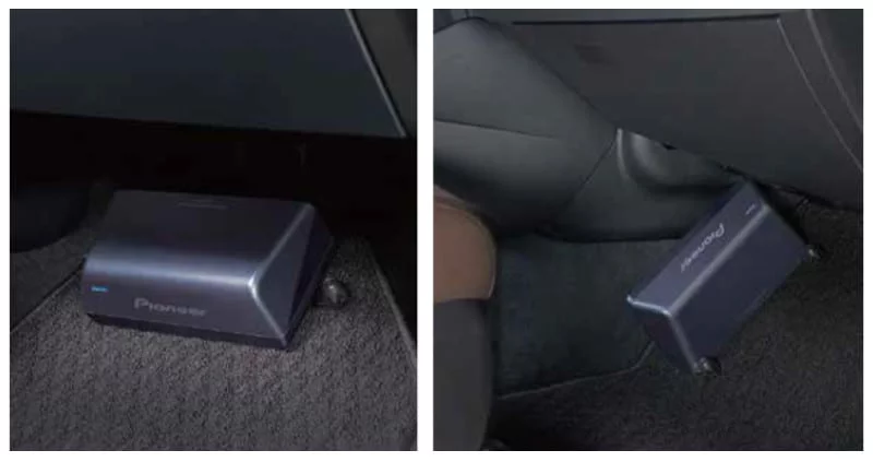

das Einpassen des Subwoofers in den Beifahrerfußraum wird das kleinste Problem, habe zuletzt mal den Ansatz vom Bild auf dem Karton getestet
einfach 2 kleine Löcher in die Fußmatte die Platten rückseitig durchgesteckt und den Subwoofer verschraubt. Klingt super, geht super einfach, und hält perfekt. Hochkant seitlich im Fußraum stört auch nicht den Beifahrer mit den Füßen.

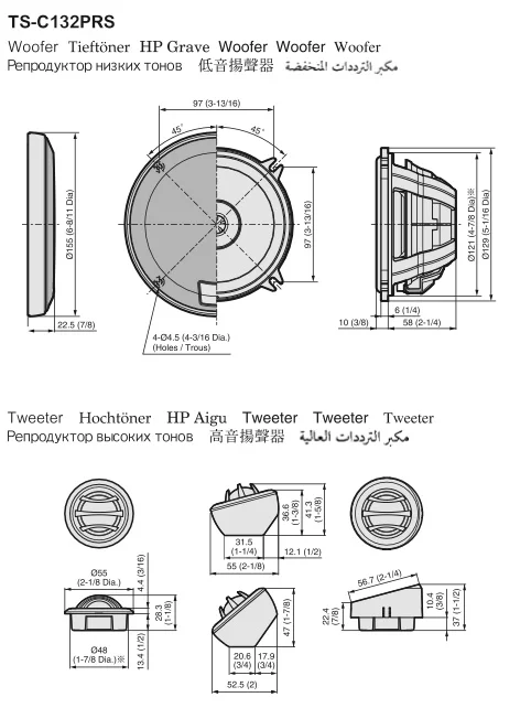

Die Maße der Lautsprecher sind im Datenblatt angegeben.
Wird wohl noch 14 Tage dauern bis das Set ankommt, aber Lösungsansätze wären echt eine Riesen Hilfe!

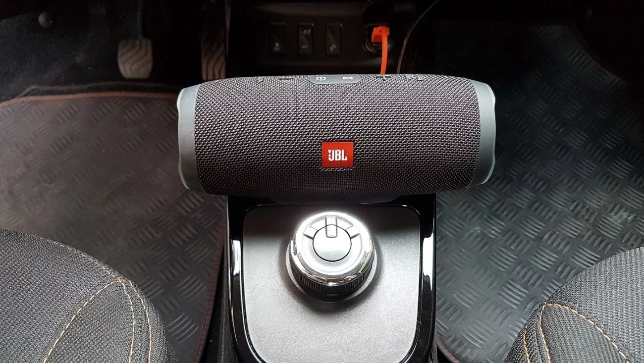

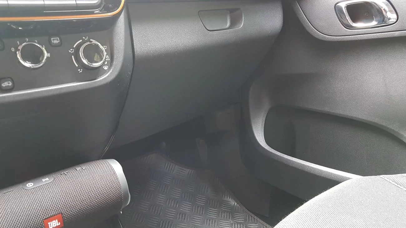

JBL-Sound im Spring
Wenn es stimmt, was hier geschrieben stand, dass nämlich das Media Nav bei höherer Lautstärke die Bässe kappt, um die Lautsprecher zu schonen, dann muss eine andere Lösung her. Ab jetzt gibt`s feinen JBL-Sound per USB-Stick, ganz ohne Bastelei, die Quelle verborgen im Handschuhfach. So lassen sich auch Nachrichten mit musikalischer Untermalung hören.
Dacia Spring electric.webpJBL Charge3.webpLine out Handschuhfach.webpFahrbetrieb.webp

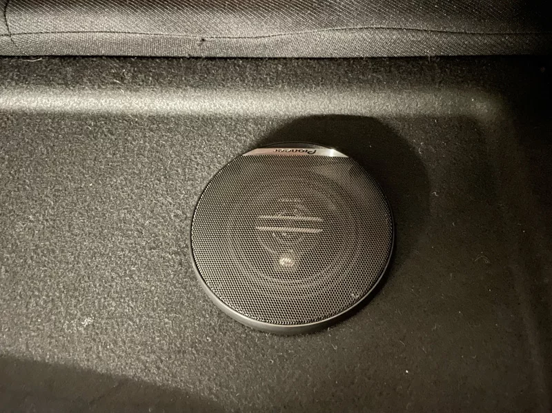

Ich habe auch auf Pioneer 3Wege gewechselt und bin sehr enttäuscht. Auch ich werde einen Rückbau starten. Die klingen noch dünner als die eigentlichen und man muss schon die Lautstärke sehr hochdrehen um was zu verstehen. Dann aber klingt es sehr blechern und hohl. Schade eigentlich. Ist vielleicht 4 oder 8 Ohm das Problem ?. Muss ich mal auf die Verpackung schauen.
Hallo Sause,
die Impendanz ist in dem Fall nicht das Problem sondern die geringe Leistung des Medianav. Auch die offene Bauform des Armaturenbretts unter den Lautsprechern begünstigt den Blechdosensound. Was enorm hilft ist in das Werksmenü zu gehen und dort Tweeter zu aktivieren damit gibt das Medianav eine passable Leistung ab.

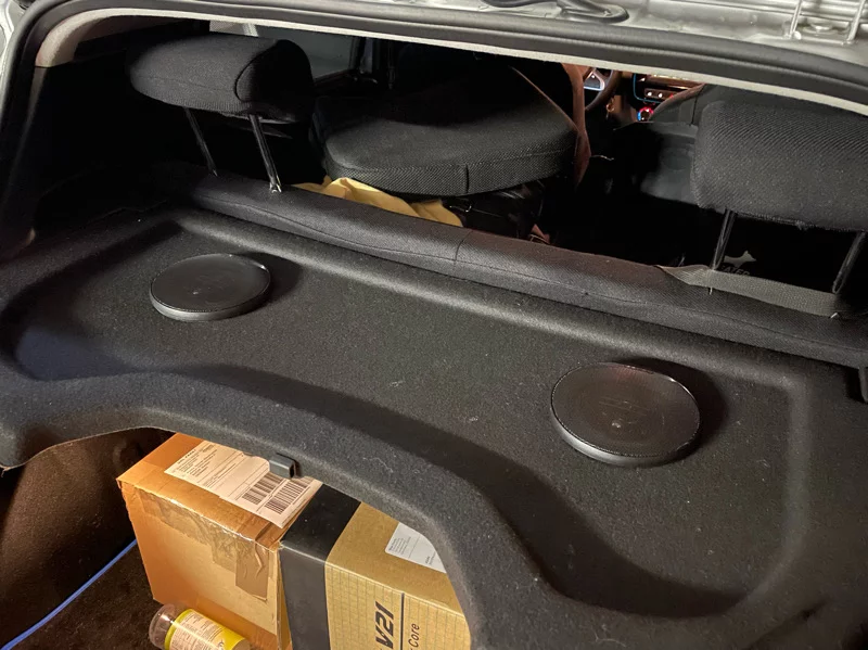

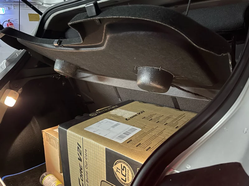

Wer es ohne Verstärker ausreizen möchte sollte sich die Lautsprecher in die Schaumstoffbecher von Metra oder etwas ähnliches packen, und diese mit Dämmwolle füllen bevor der Speaker montiert wird. Damit erreicht man einen passablen Mittelbass.

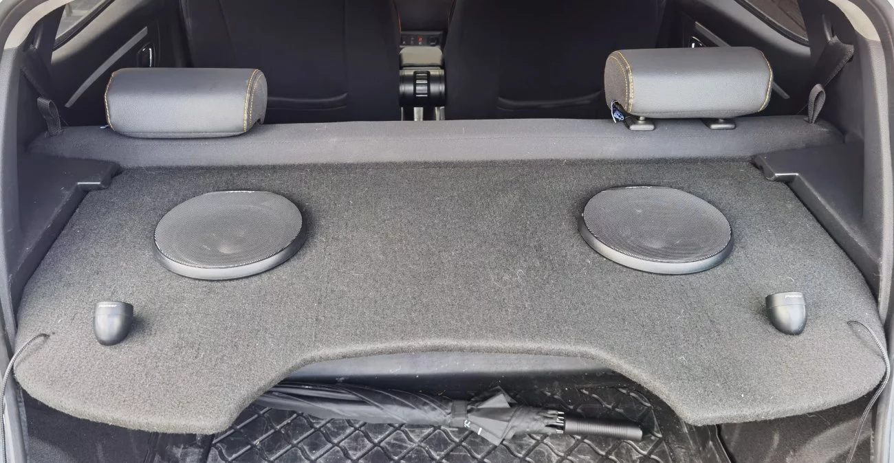

Am Wochenende habe ich die Hutablage sogar eigens auf 1030F umgebaut weil mir der Klang von vorne weit besser gefallen hat als von den großen Hutablagen Lautsprechern, läuft halt an einem 4x50 Watt Verstärker und man darf das Radio nicht voll aufdrehen weil er scheinbar obenraus den Bass zurückdreht.
die Position hätte ich ganz hinten aussen gewählt aber bei mir waren ja schon Löcher von den Aufbauspeakern drin, klingen tut es aber echt Hammer gut für 10er. Die Becher sind mit Watte gefüllt das optimiert die Tiefen und lässt Sie etwas größer klingen
Danke dir für den Tipp...das mit das mit der nach unten offenen Bauform kam mir auch in den Sinn. Mal sehen, wie ich dem beikomme. 🙋🏻‍♂️💪👍
Anhang anzeigen 3356Anhang anzeigen 3357Anhang anzeigen 3358
