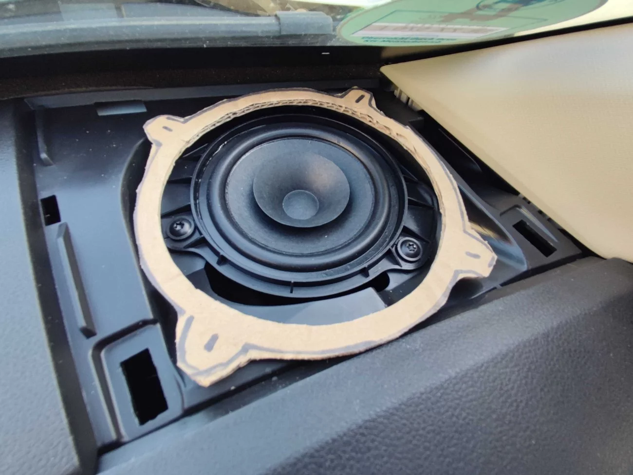

Jetzt war ich aber doch etwas überrascht. Was ihr seht, ist die Schablone für einen 13er Lautsprecher!
Da müsste also gar nicht so viel Material weg. Man könnte den Hauptteil der originalen Auflage belassen und müsste nur den inneren Ring erweitern.
Rechts oben könnte man ggf. das alte Schraubenloch nehmen.
Oben links könnte man für die Schraubenaufnahme nur einen Schlitz machen, das es pressfit hält.
unten links wär halt ne Jammerecke, wo mir nichts einfällt.

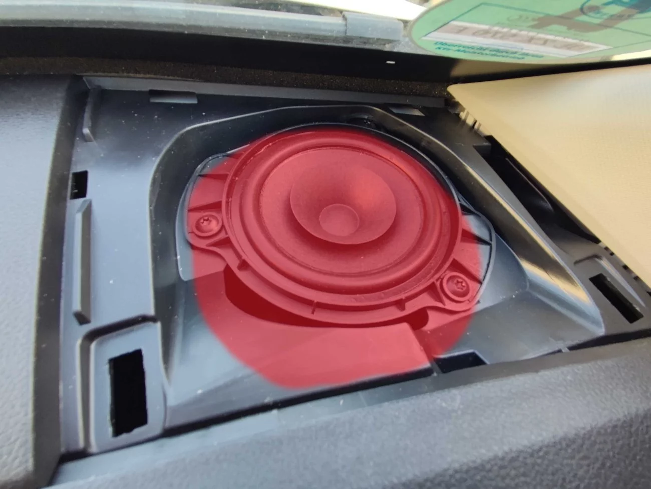

Also alles was rot ist müsste dann weg.
Was ich mir vorstellen könnt: unten links könnte man nur diese Sicke entfernen und dann eine Schraube von oben durchs Plastik und dann unten durch den Lautsprecher.
Wäre alles machbar.

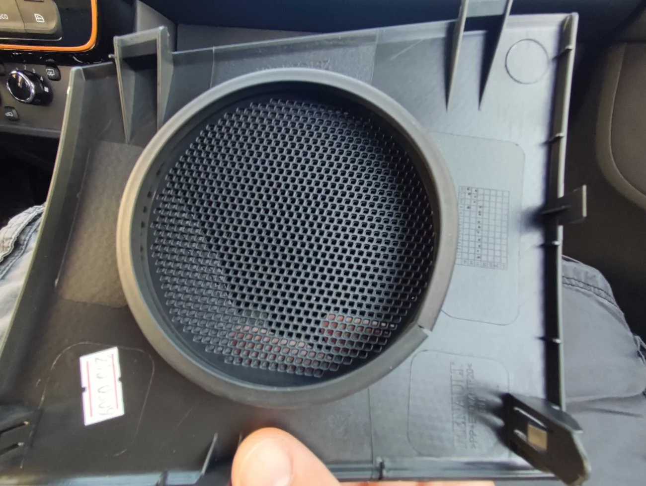

Die Abdeckung.
Lösung ist klar: Der Rüssel muss weg und ringsrum zusätzlich 2cm von innen schleifen, bis das Gitter durch kommt. Wird das Ganze nicht fester machen, aber zum drauflangen und nicht durchdrücken wird es reichen.
So wär also Platz für 13er Koaxe mit dementsprechend integrierten Weichen. Trotzdem von außen Serienlook.

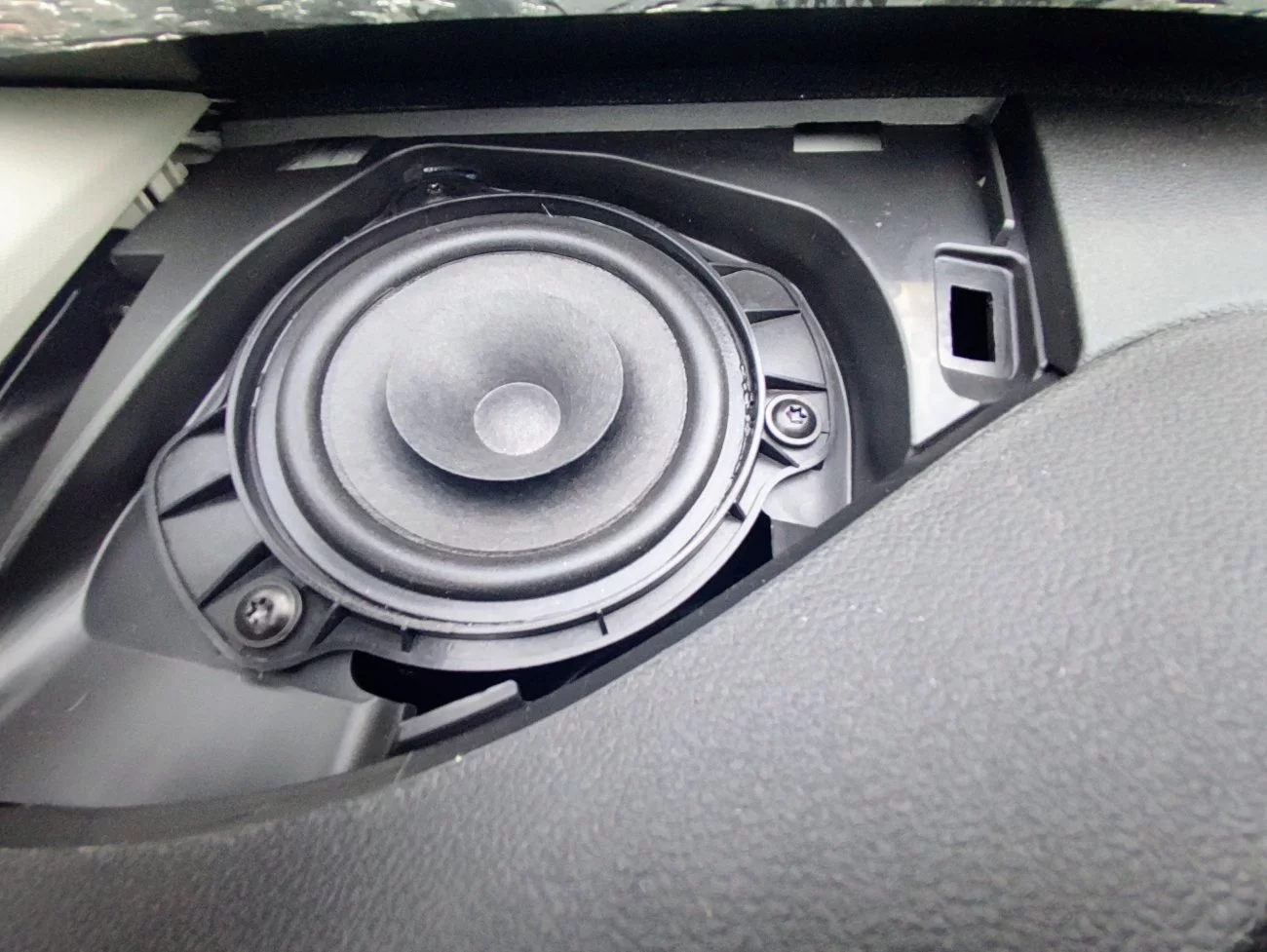

Hast recht, links ist alles anders. Durch den Tachobuckel wird es der pure Spaß, da was zu verändern.
Aber:
Vom Platz her sieht es nicht übel aus. Ich war auf dem Weg zur Arbeit und hab die Schablone vergessen. Aber so Pi X Daumen macht das einen guten Eindruck.
Was man auch sieht: rechts unten ist schon kein Plastik mehr. Und wer da einen dünnen Finger reinsteckt, der merkt: da ist nur Luft drunter. Vielleicht muß man da etwas erweitern, aber so hat man sicher genug Platz, wenn man den Lautsprecher etwas unter das Tachogehäuse schiebt.
Klar, die Kröte, die man zu schlucken hat ist, dass man unten rechts so gar keine Möglichkeit der Befestigung hat.
Ich glaub aber nicht, das das in unserem Fall so unendlich viel ausmacht.

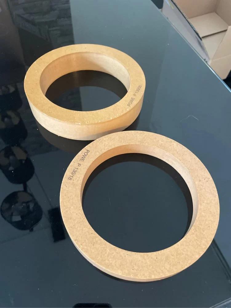

philippmayr1992
meine Vorlage für 13er hätte ich noch hier, günstig abzugeben da mein Fokus nun bei den Türen liegt. Geplant war die Ringe ins Armaturenbrett einzupassen und die 13er Gitter dann auf die Originalen zu setzen Aufputz. Lohnt aber nicht so sehr wie 16er in den Türtaschen
