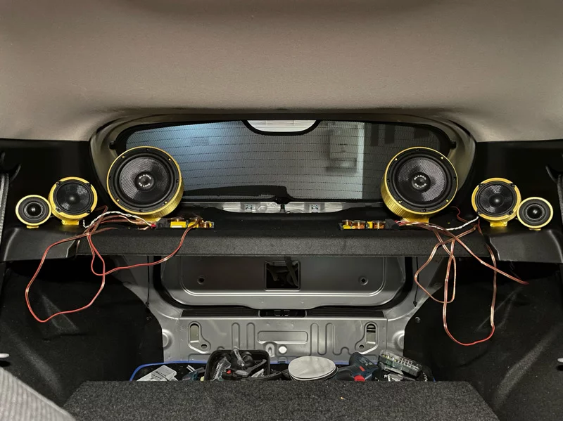

Also kaum baut man 13 Lautsprecher ein klingt es ganz ok im Spring 😇😝
Passen die großen nicht weiter nach außen? Evtl. auf einer staren "Stange" die li/re auf den Plastik Seitenteile befestigt wäre (da wo die 2 kl. LS jetzt sitzen) So wäre die Konstruktion unabhängig von der Ablage, die Sicht nach hinten besser und evtl. Vibrationen durch die Ablage nicht vorhanden.
Tolle Idee! Die Woofer sind ganz aussen, Stereo ist super. akustisch war es sehr interessant, da ich sonst über die Phase den Pegel und die Schnittfrequenz den Mittel Bass wieder nach oben auf die Bühne bringen muss. In diesem Fall war das bereits durch die Einbauposition gegeben, und ich musste die Wiedergabe weniger beeinflussen. Der Tipp mit den Bügeln war jedenfalls super Die Seitenteile sind so fest da hätten zwei einzelne Arme bestimmt schon ausgereicht
Kann man so machen. Ich habe aber noch nie jemanden gesehen, der sich bei einem Konzert mit dem Rücken zur Bühne aufgestellt hat.
Ein ordentliches Frontsystem + Subwoofer wäre besser gewesen. Dazu ein kleines 2- oder 3-Wege-System für Rearfill, aber bitte nicht in die Heckablage.
Das hier gezeigte macht akustisch wenig Sinn.
Das ist nur meine Meinung. Es kann natürlich jeder in sein Auto bauen was er möchte.
Ich wünsche viel Spaß mit den 13 Lautsprechern.

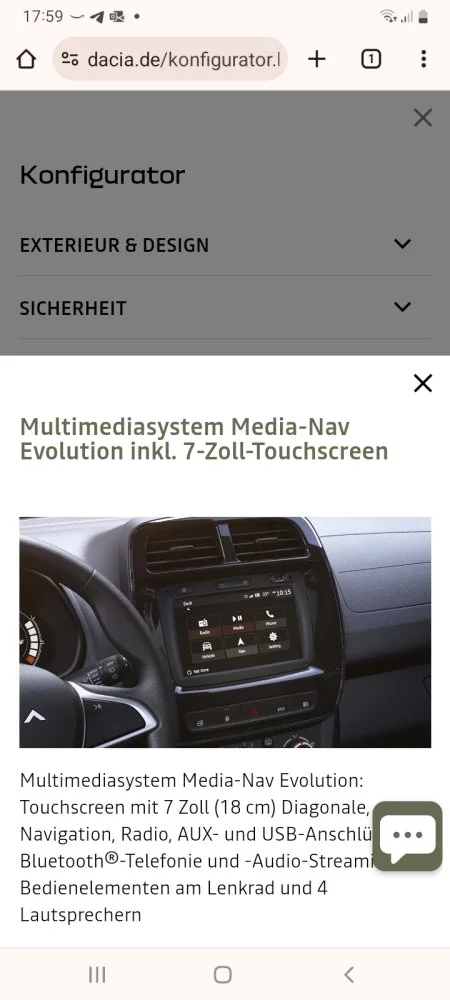

Denke fast dass ist wieder so eine fake info von dacia, kennen wir bereits von den "beheizbaren außenspiegel" oder auch "Fernlichtassistent"
Manches nehmen sie nicht so genau.
A er wäre cool wenn es dass orig. Gäbe- aber wo sollen die 2 anderen verbaut werden?
