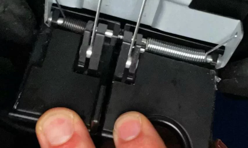

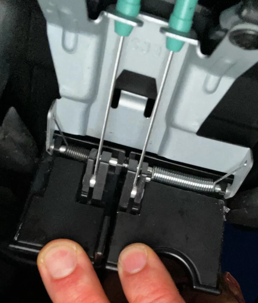

Das sind einklebbare Verstärkungen, um die inneren Zughebel zu verstärken:
Beugt ein Einreißen sowie Bruch vor.
Kommt früher oder später bei jedem Spring vor..
Schneller bei Frost, wenn Klappe und/oder Bowdenzüge eingefroren sind…

Wo ich mir gerade das Foto nochmal angesehen habe.
Bekommt man eigentlich die Bowdenzüge noch raus wenn die Verstärkung eingeklebt wurde.
Falls da mal was mit sein sollte, wahrscheinlich unwahrscheinlich. ;)

Danke, wir werden das checken🧑🏻‍🔧👨🏻‍🔧aber besser ist erstmal ein PVC-Ummanteltes Bowdenzugende, als ein eingerissener bzw. gebrochener Hebel👍🏼
