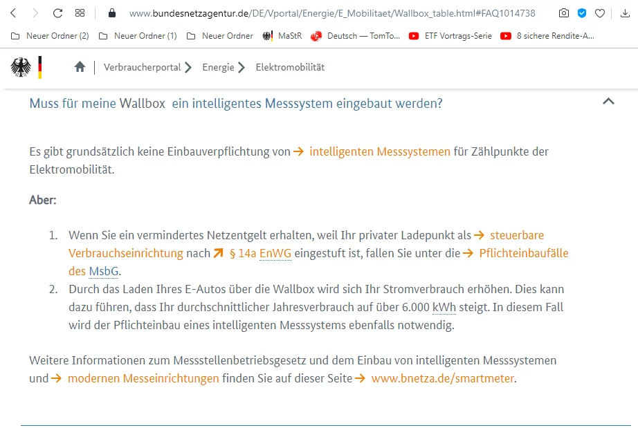

Du brauchst bei einer Wallbox natürlich kein Smartmeter! Du brauchst ein Smartmeter, wenn du mehr als 6000kwH verbrauchst oder eine Förderung von der KfW haben wolltest (die es ja nicht mehr gibt). In diesem Fall werden aber sowieso nur Wallboxen gefördert, die bereits ein MID-Zähler eingebaut haben. Hast du also eine Wallbox und verbrauchst weniger als 6000kWh, brauchst du weiterhin kein Smartmeter.
Hallo Hirsch,
du bekommst ein Smartmeter, wenn du über 6.000 kw verbrauchst. Das ist richtig.
Ganz unabhängig davon bekommst du auch ein Smartmeter, wenn du eine Wallbox hast. Auch bei unter 6.000 kW.
Die Punkte sind unabhängig von einander. Es gibt noch mehr davon. Ich meine, es wären z.B. auch Wärmepumpen, oder PV-Anlagen über 7 kW peak, aber die sind hier ja nicht Thema.

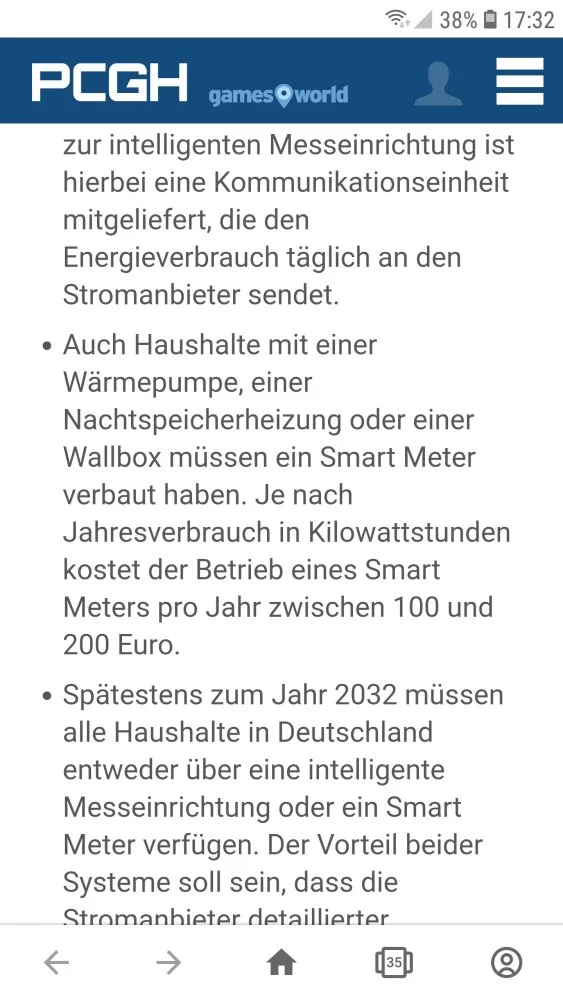

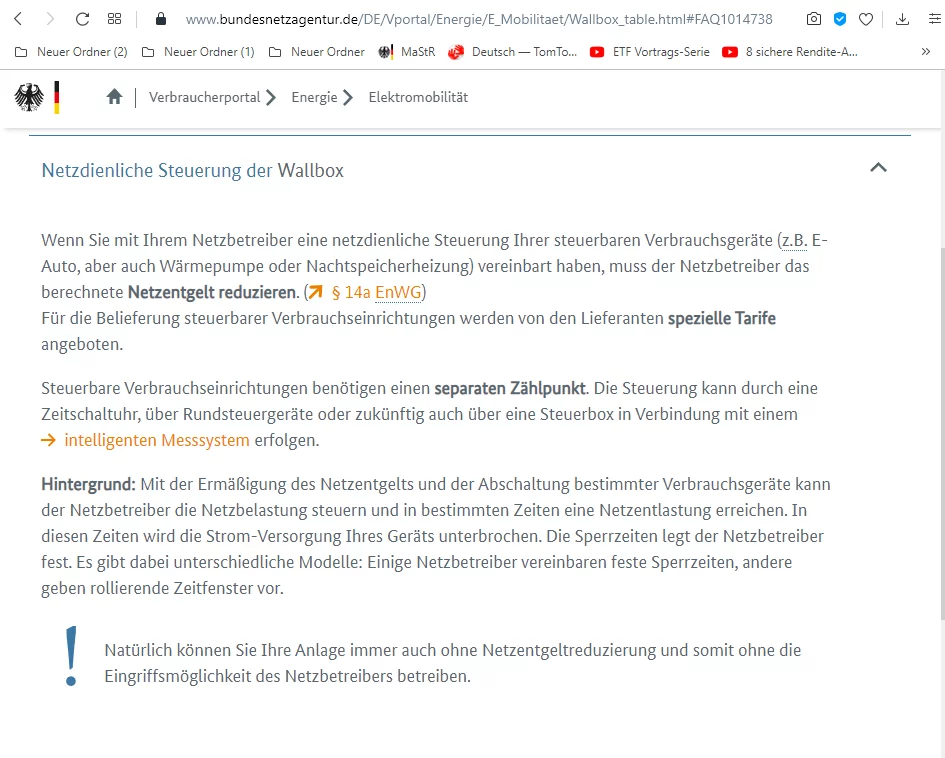

Ich bin mir nicht sicher, ob ich diesen Screenshot hier so reinkopieren darf, falls nicht, Mods, bitte löschen.
Hier das ist nur ein Fachblatt, aber es steht so auch im Gesetz. Es ist nur aufwendig, das dauernd wieder rauszusuchen. Der Link zur BaFin von damals hat sich wohl geändert. Wie auch immer, wer es besser weiß oder drauf ankommen lassen will, kann das gerne machen. Mein Geld ist es nicht.
@Springbock Du brauchst dann aber nur ein Smartmeter, wenn du deine Wallbox von deinem Stromanbieter steuern lassen willst und im Gegenzug z.B. billigeren Ladestrom beziehst. Dann regelt das Smartmeter die Stromlieferung. Machst du das nicht, d.h. lädst du den normalen Haushaltstrom und verbrauchst weniger als 6000kwh, brauchst du kein Smartmeter!

@hirsch2k , das war auch mein Kenntnisstand, aber in deinem Verbraucherzentralenlink
ist im unteren Teil eine Tabelle. Dort sieht es so aus, als wären die 100 Euro für den Fall
> 6.000 schon die Obergrenze. Ich hatte da was von 200 Euro im Kopf aus der alten mir
bekannten Regelung. Deshalb meinte ich, sie hätten wohl auch die Grenzen gesenkt.
Siehst du das auch so ?
