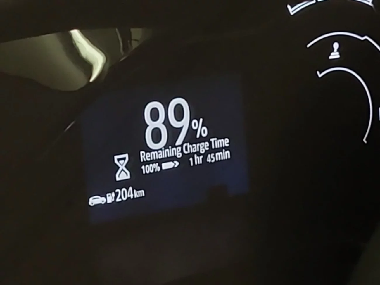

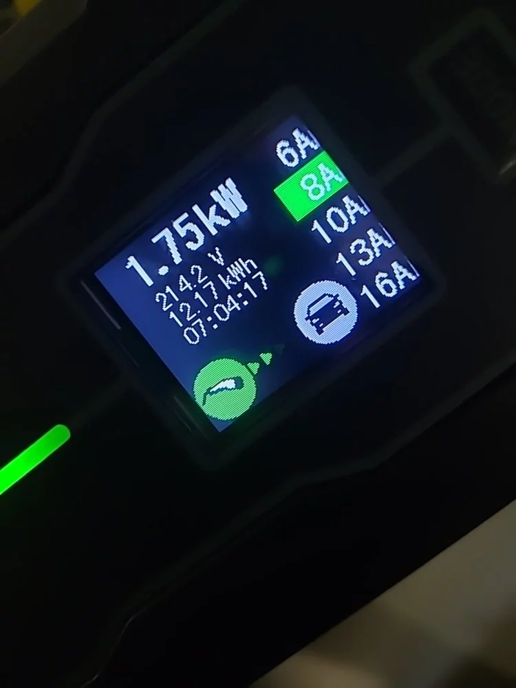

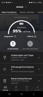

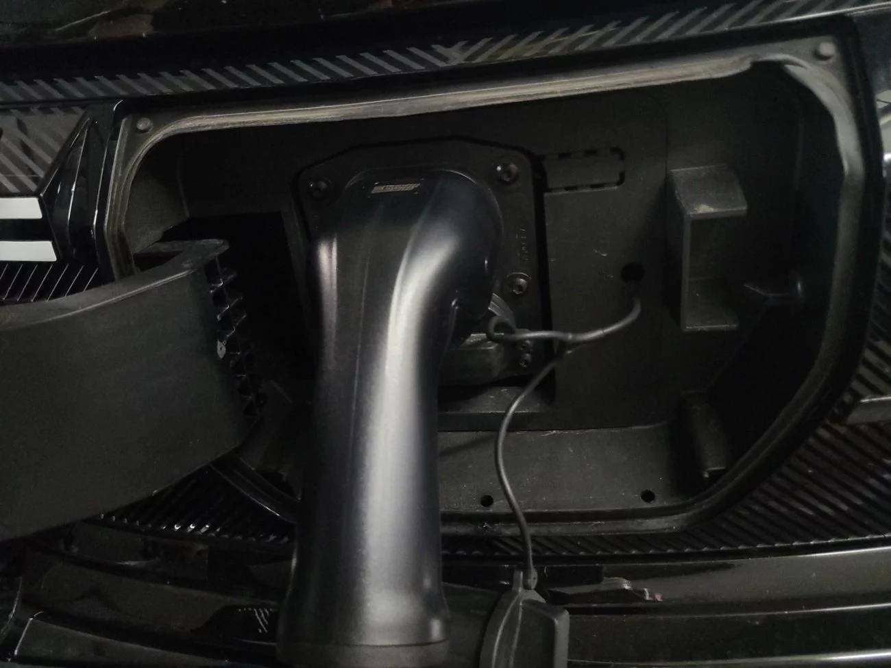

Kabel steckt, Ziegel lädt, Auto saugt sich den Strom rein. App sagt: ausgesteckt. 🤷‍♂️
Solange es funktioniert, soll es mir egal sein. Hatte das "ausgesteckt" halt schon mal und da hat es wirklich nicht geladen, obwohl der Stecker auch drin war.

Ich verbuche das jetzt mal unter "Erfahrung". Es hat aufgeladen und gut.
Noch was positives: Nach dem Aufschließen wird ja die Verbindung zum Ladeziegel unterbrochen. Bisher hat es nie das Laden wieder aufgenommen. Vorhin hab ich etwas gebraucht, bis mein Kram im Auto verstaut war. Der Stecker war noch nicht gezogen. Plötzlich macht es klack-klack und der Ziegel lädt wieder als wäre nichts gewesen. Premiere.
