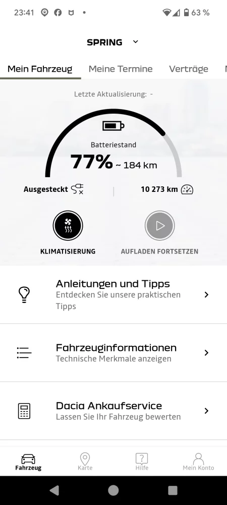

Hallo, ich habe meine App gestern neu synchronisieren lassen weil sie zuvor immer 100 % Ladezustand angezeigt hat (wäre ja zu schön ;-). Jetzt habe ich festgestellt, dass die Kilometer nicht mehr mitlaufen - also der Gesamtkilometerstand immer gleich bleibt (die Ladeanzeige und die noch damit fahrbaren Kilometer funktionieren). Hat jemand schon so etwas gehabt? Danke :-)
Hallo, ich habe meine App gestern neu synchronisieren lassen weil sie zuvor immer 100 % Ladezustand angezeigt hat (wäre ja zu schön ;-). Jetzt habe ich festgestellt, dass die Kilometer nicht mehr mitlaufen - also der Gesamtkilometerstand immer gleich bleibt (die Ladeanzeige und die noch damit fahrbaren Kilometer funktionieren). Hat jemand schon so etwas gehabt? Danke :)
Das kommt öfter vor. Schon mal versucht zu aktualisieren (von oben nach unten wischen)?
Hallo und danke für den Tipp. Leider geht das nicht mit dem nach unten wischen. Ich kann auch selbst das Synchronisieren gar nicht aufrufen. Das hatten die gestern in der Werkstatt gemacht, wo ich hin musste, weil auch das rote Lämpchen das die Datenfreigabe anzeigt nicht anging. Dann kann man ja auch nichts synchronisieren. Wie von Geistes Hand ging der Knopf bei denen sofort (ich hatte es das ganze WE mit doll drücken, wenig drücken und in jedem erdenklichen Netz versucht). Jedenfalls: die haben es hinbekommen und kaum war ich zu Hause fehlten mir 2 Km (von der Anzeige im Auto zur App). Der Abstand hat sich mittlerweile vergrößert (bin ca. 20 Km gefahren und die App hat nur 10 dazugenommen). Sehr merkwürdig...
Hm, schade...bei mir geht das meistens, z.B. jetzt gerade:
Und einmal nach unten gewischt aktualisieren sich die Gesamtkilometer (+10):
Das Fahrzeug steht schon seit Stunden.
