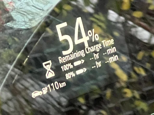

Nein, geht nicht.
Hab's gestern beim CCS-Laden öfters versucht.
Da floßen dann schon:
Und die lahme App zeigte folgendes an:
Scheinbar ein Aktualisieren alle 10min🙈
