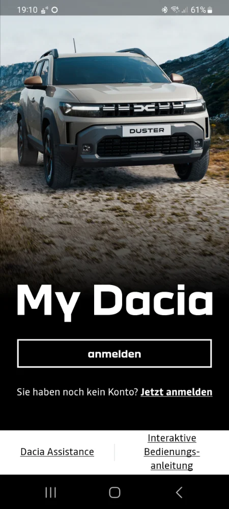

Nach Eingabe der FIN und Bestätigung erscheint : "es ist ein Fehler aufgetreten". Spring kann nicht mehr mit der App verbunden werden. Bin gespannt was Dacia nun mitteilen wird.
Problem mit der App seit 09.01.2025.
Bei der Renault App das gleiche. "Es ist ein Fehler aufgetreten". Könnte da ein Zusammenhang bestehen? Ein großer gemeinsamer Fehler?

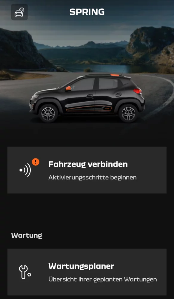

Jetzt ist die Fehlermeldung weg und die App fordert auf, den Spring zu verbinden.
Leider ist die Anleitung aber nicht für den Spring geeignet, da die Anleitung von einem Touchscreen ausgeht, der im Spring gar nicht vorhanden ist.
Da eiert einer in der Softwareabteilung wohl ganz schön rum.
Da muß man doch im Spring den Schalter an der Mittelkonsole betätigen, oder? Am Touchscreen wird da doch nichts gemacht. Und ich kenne nur Springs mit dem Touchscreen. Erst hier habe ich gelernt, daß es auch andere Ausstattungen gibt.
Leider entsprechen die Verbindungsanleitung und die Bilder in der App nicht dem Bild meines Multimediasceens im Spring; kann mit der Anleitung in der App nichts anfangen
