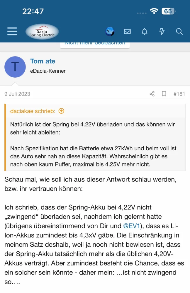

Ich würde sagen, da ging es wohl um diesen Post, wobei die 4,4V einfach nur ein Beispiel Wert war.
🍅ist hier fast halb überführt😉aber ich misch misch da nisch ein😇🤭😴
Ich glaub da hat jemand gesagt, Tom ate? als ich geschrieben habe, dass ich kein Auto kenne, was über 4,2V lädt, dass "ich nicht mein Auto kenne" und hat mich auf ein Posting aus dem Forum verwiesen, dass angeblich jemand schon 4,3V gemessen hatte.
Ich gehe auch stark davon aus, dass die 4,22V Messfehler oder Anzeigefehler sind.
Danke für Eure Recherche!!
Also mit diesen damaligen Aussagen kann ich sehr gut leben. Genauer zu erklären, welche Quellen ich zitierte, geht nicht. Und so wie ich es konsequent im Konjunktiv geschrieben hatte - und extra noch darauf hinwies, dass das nicht für den Spring bewiesen ist - auch aus meiner heutigen Sicht alles korrekt.

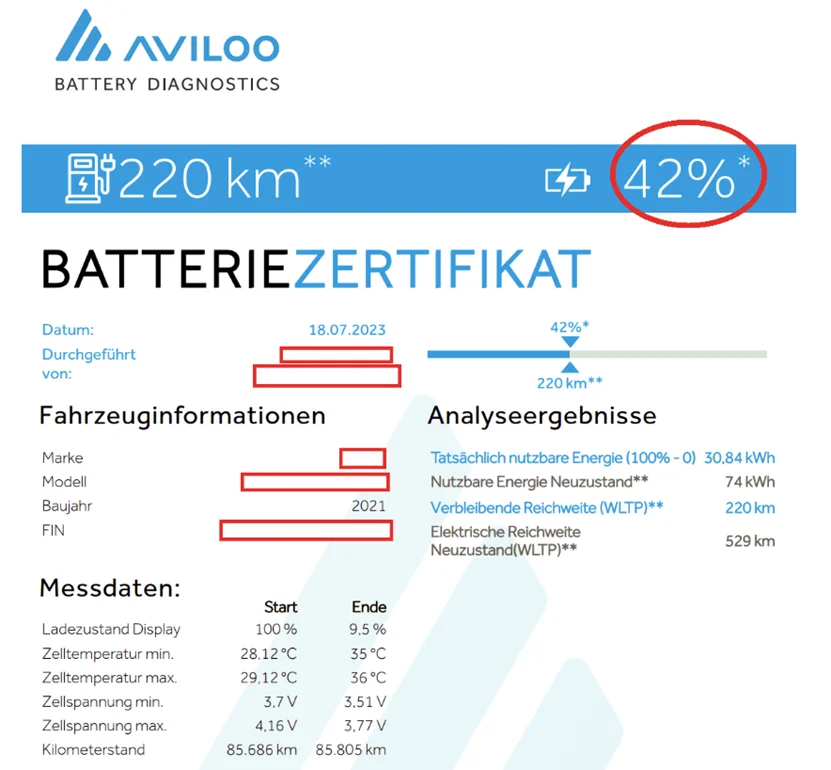

Hier ein Interessanter Bericht - Seite Übersetzen.
42% -> ein Beispiel wie eine fehlerhafte Batterie/BMS anhand der Spannung/Temperatur erkannt werden kann.

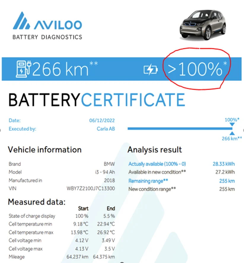

SoH 104% !!!???
Würde mich interessieren wie es sein kann das nach 4 Jahren und 65 TKM ein SoH von 104 % berechnet wird
Ja, es steht 100% aufs Zertifikat aber rechnet nach, es sind eigentlich 104% ...

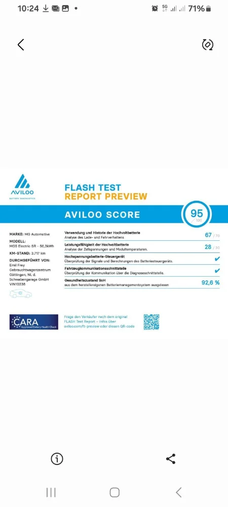

Habe mir gut über 20 Zertifikate angeschaut, alles was so im Netz gezeigt wird.
Ohne Ausnahme waren die SoH Prozente das Ergebnis folgender Formel:
Bei keinem konnte ich ein Temperaturbasiertes Kompensationsmodell erkennen.

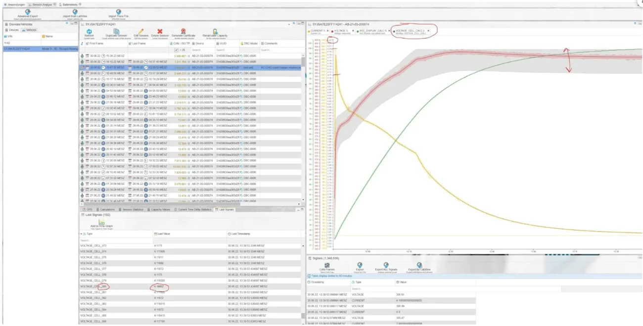

Der Vorteil des Tests ist das die Daten aufgezeichnet werden und entsprechend über die Testzeit auf Auffälligkeiten geprüft werden können. Auch diverse Statistiken, Diagramme & Vergleiche mit gleichen Autos lassen sich so erstellen – schön zu sehen auf der ober verlinkten Seite.
Deine Fargen sind richtig und absolut berechtigt. Die müssten mit dem Anbieter vorher noch geklärt werden.
