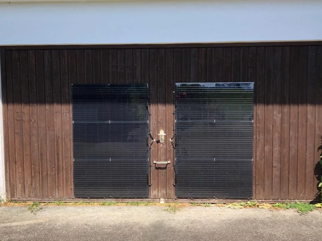

Ich gehe bei den 6 x 100Wp-Modulen bei dieser Anbringung von maximal 400W bei idealen Bedingungen aus.
Das wird eher bei 250-300W landen.
Aber es würde zumindest unseren Grundbedarf decken.
Ich sehe es nicht als finanziell lohnendes Projekt.
Aber es geistert mir schon so lange durch den Kopf, das ich es unter „Hobby“ und „Experimentierdrang“ abhake und dann endlich weiß, ob es Quatsch ist - oder ob man es Leuten mit unverbauter Südgarage empfehlen könnte.
Ich kann es nur schwer ertragen, eine gärende Idee über Jahre mit mir rumzuschleppen ohne ein abschließendes und klares „Macht Sinn“ oder „Ist Quatsch“🤓
Mehr als 350kWh wird es mir pro Jahr nicht liefern.
Und im Sommer habe ich kaum etwas davon, im Winter vielleicht 100kWh.
Etwa 40€/Jahr.
Deswegen soll das als selbstfinanzierendes Hobby nicht mehr als 500€ als Gesamtlösung kosten.
So. Die 6 Stück 100W_12V-Module sind angekommen und an das Garagentor geschraubt und in der Garage parallel gesteckt.
Das Loch zur Kabeldurchführung werde ich noch mit Silikon oä verschließen.
Der Wechselrichter kommt erst demnächst.

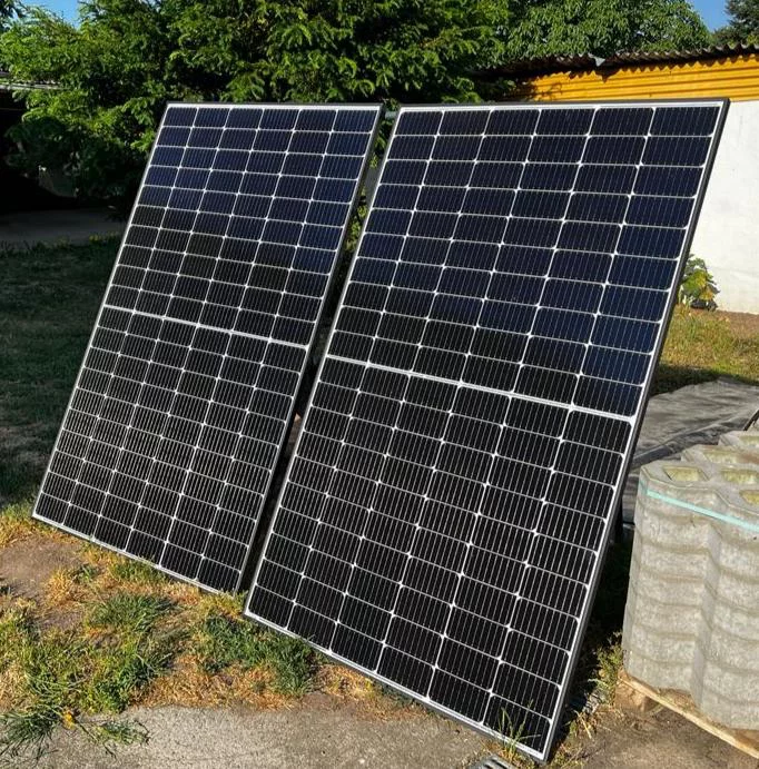

So ähnlich hatte ich meine 2 Platten provisorisch an der Garagenwand gelehnt. Bis ich nach gelegentlichem Putzen eine Schwarz-Dunkelblau-Verfärbung(Qualitäts-Einstrahlungseinbußen)der Waver bemerkte..
Beim Wagen & Wiesenmodell ist jetzt alles schick.

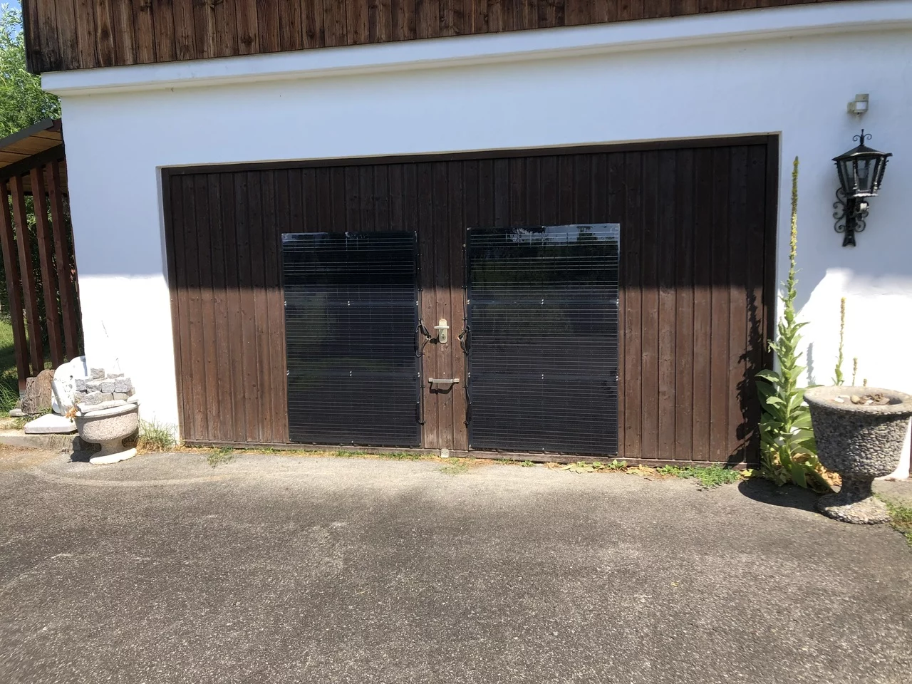

Update von meinem "elektrischen Garagentor" ;)
Der 12V-EinspeiseWechselrichter ist angekommen und angeschlossen.
Anbetracht des schlechten Wirkungsgrades des WR (93%), der Teilbeschattung (-ca.10%), der vertikalen Ausrichtung (-ca. 30%) und den aktuellen Temperaturen (Modul: 46°C) finde ich die gemessene Einspeiseleistung nicht verkehrt und erwartbar: 314W gerade gemessen.
600W sollten die 6 Flach-Module unter Idealbedingungen haben.
minus 47% passt da recht gut.
Wenn icht das Garagentor leicht öffne, geht verständlicherweise die Leistung wegen besserem Einfallwinkel hoch..
Also die Module sind geschätzt gar nicht mal schlecht.
6 Stück haben das Garagentor ca. 13kg schwerer gemacht.
Es geht schwerer auf - ist aber erträglich und das ließe sich über Nachspannen der Feder noch ausgleichen.
Bin gespannt, wie sie im Winter funktionieren.
Wollte man sie als alleiniges BKW in unbeschatteter Südlage betreiben, wäre sicherlich eine serielle Verbindungen (36V durch 3 x 12V) zweckmäßiger, um beim Wechselrichter einen höheren Wirkungsgrad zu erreichen.
Aber auf das Garagentor fällt partiell Schatten und da erschien mir der 12V-Parallel-Cluster sinnvoller.
