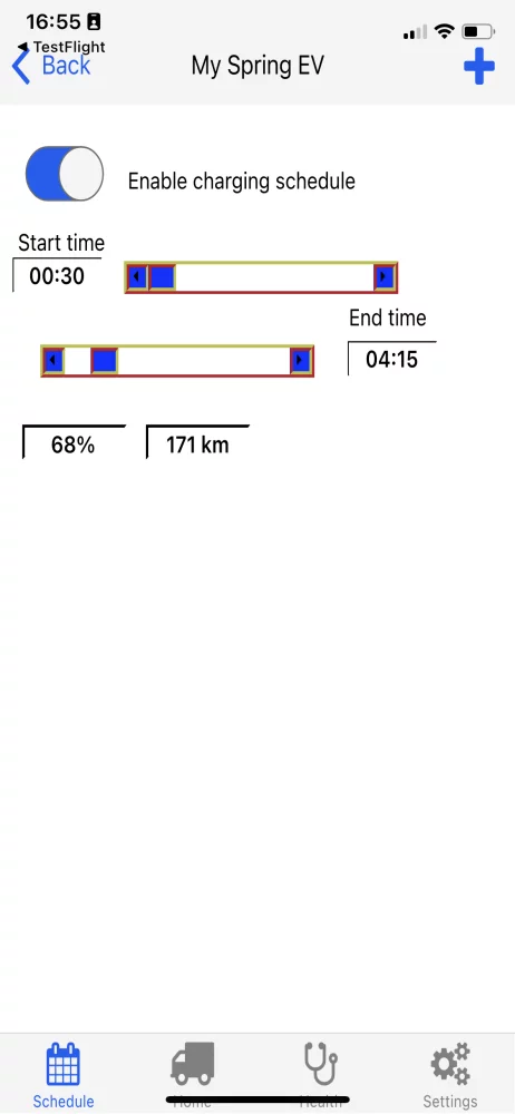

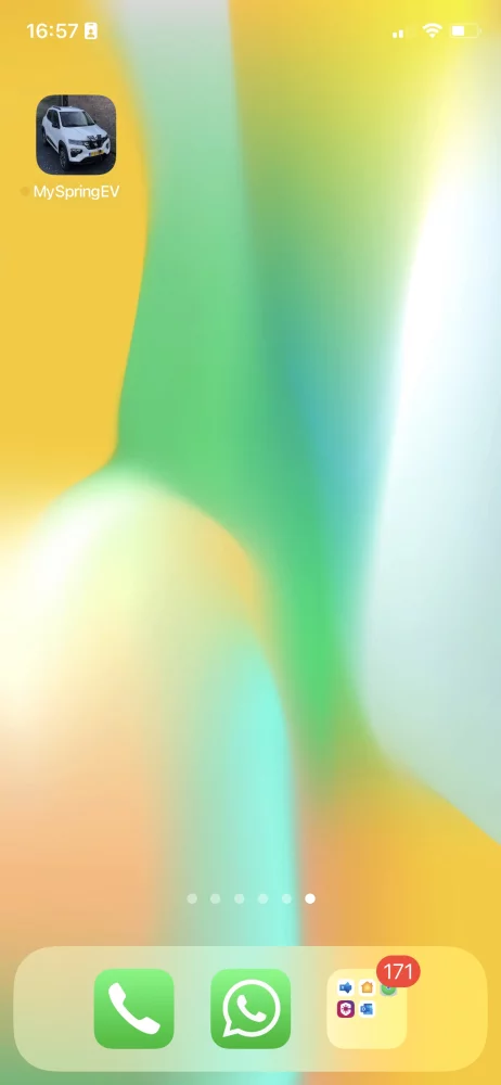

Brauchen Inspiration für neue My Spring EV-App. Der erste Teil des Tests mit der Timerfunktion funktioniert. Die App ist iOS Android Apple Watch entwickelt. Bei der Carplay-Option überlege ich noch, ob diese sinnvoll ist.
PeterS
Diese App befindet sich noch in der Entwicklung und ist noch nicht im App Store verfügbar. Ich will es weiterentwickeln und erstmal gut testen. Bevor es vom App Store veröffentlicht wird. Bitte neue Ideen oder Optionen für die App

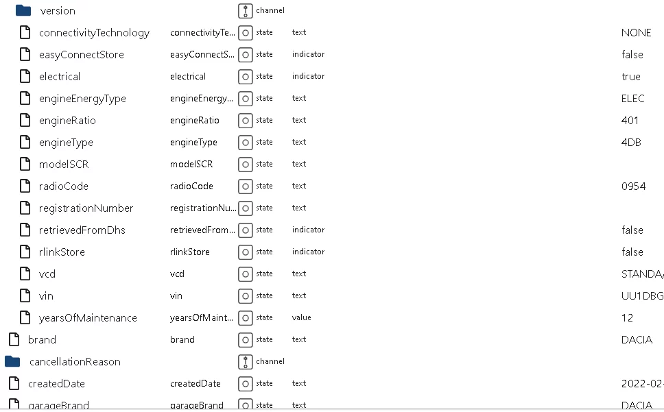

Ja, so einiges (siehe teilweise Screenshot): geht sicherlich auch über andere Tools und eben auch über das was PeterS hier macht

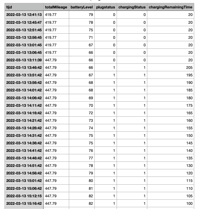

Die App sammelt alle 5 Minuten Daten, wenn sich Daten ändern. Wenn das Auto fährt oder beladen wird, werden Daten gesammelt. Nachfolgend finden Sie ein Beispiel für die gesammelten Daten. ChargingTimeRemaining ändert sich nicht, wenn sich das Auto bewegt. Es wird nur beim Laden aktualisiert. Diese Informationen geben in Kombination mit den Daten der Ladestation einen guten Überblick über den Verbrauch und Zustand der Batterie.
